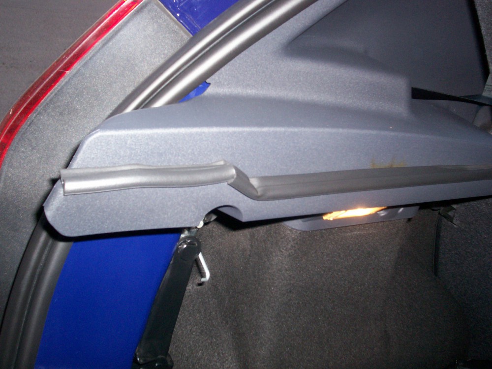

    @Goan: problema la sunetul care se aude de la "plasticul blanos" este urmatoarea, pana la urma am descoperit-o. Hayonul are un cauciuc pe el si "plastiucl blanos" la fel acesta fiind presat de cel de pe hayno ca sa nu aiba joc. Si normal ca la denivelari se "freaca" cauciuc pe cauciuc si de acolo si scartaitul. Trebuie pus ce pe cauciucul de la hayon sau de pe plastic astfel incat sa nu fie cauciuc pe cauciuc.

            Seba...tu tot ai impresia ca eu laud sandero si arat numai minusurile la logan,eu mai sus nu am zis ca zdrangana la aerator sandero ci ca mi s-a parut ca datorita caldurii si tot rasucirii lamelelor la cel din stanga parca avea ceva joc,iar daca i-am pus acel keder si am diminuat acea frecare plastic pe plastic eu zic ca e un lucru bun si poate oricine sa-si ia daca are impresia de zgomot.Eu din ce am postat cred ca am aratat si ce nu imi place la sandero dar si ce imi place si am postat si ceea ce stiu si despre logan care sunt adevarate nu povesti.Am vrut prin ce am postat sa ne ajutam intre noi,dar vad ca am suparat pe cativa.

                            Milea Vladimir ai pana la urma o poza cu tunning-ul "plasticului blanos" ?
                            Ziceai de ceva keder de cauciuc care tu l-ai pus si nu mai suna

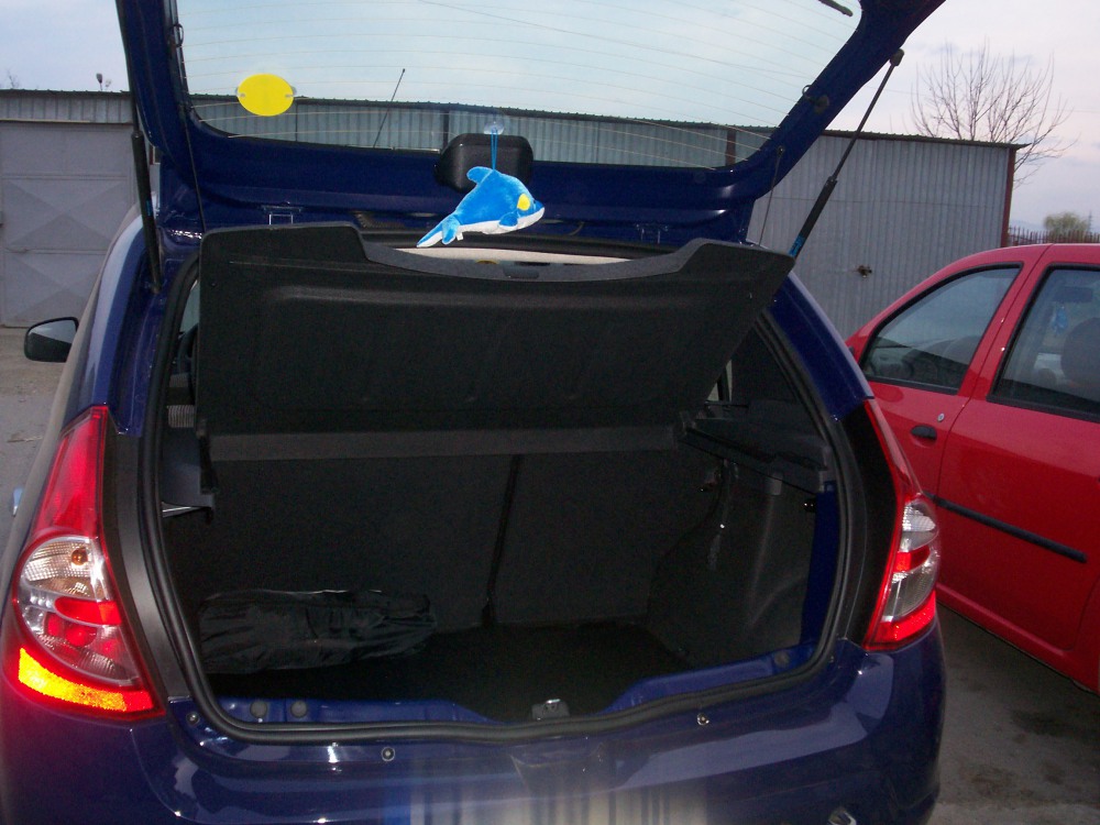

                              Am pus pozele.
                              • #90
                                Faina treaba.
                                Acolo m-am gandit si eu ca l-ai pus.
                                Tre sa incerc si eu sa vad daca mai suna sau nu.
                                Dar daca tu zici ca nu mai suna TE CRED.
                                Adevarul ca i-ai dat keder sa aiba
