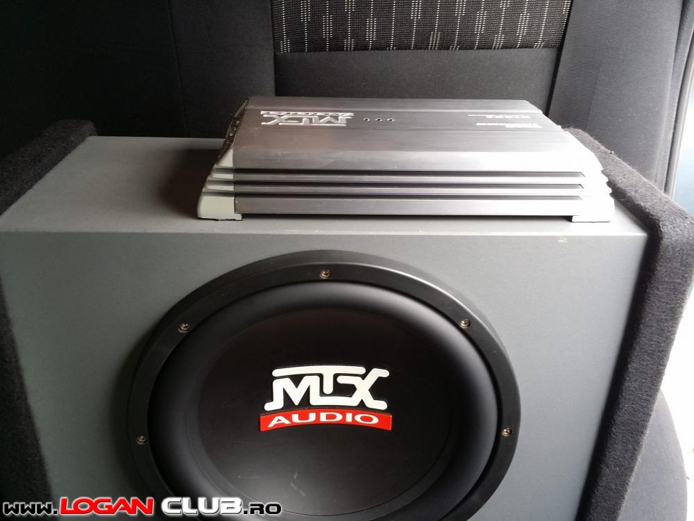

Si pentru ca ma plictisisem de vechiul Blaupunkt pe care-l aveam, am achizitionat un MTX.
Se aude mai bine ca vechiul, dar tot nu e pe placul meu. cred ca si din cauza statiei. Rog cunoscatorii sa imi dea niste sfaturi.
E posibil ca din cauza statiei care e destul de slaba sa nu scoata un bas bun?

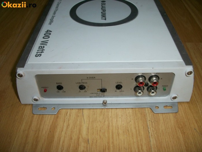

Ajutati-ma ca pozitia butoanelor de la statie? care ar trebui sa fie pozitia lor corecta?Last edited by Spanu; 7 June 2014, 09:07.-fara-
Specificatii subwoofer MTX:
subwoofer in incinta bass reflex
diametru difuzor: 30 cm
putere RMS: 250W
putere Max: 750W
impedanta: 2x4 ohmi
raspuns in frecventa : 30Hz - 150Hz
sensibilitate: 92,4dB / 2,83V / 1m
Xmax : 12,0mm
dimensiuni: 37,0 x 50,0x 41,5cm (HxWxD)
Specificatii statie:
amplificator 2 canale
putere maxima 400W
putere RMS:
2 x 60W (4 ohmi)
1 x 180W (4 ohmi, punte)
2 x 90W (2 ohmi)
raspuns in frecventa: 10Hz - 30KHz
raport semnal/zgomot: >90dBA
nivel semnal intrare: 0,1 - 8V
salabila in 2 ohmi
filtru LPF: 50 - 250Hz (12dB/oct)
filtru HPF: 80Hz (12dB/oct)
bass boost variabil: 0 - 12dB (45Hz)
Am schimbat subwooferul vechi(Blaupunkt) cu acest MTX. Diferenta exista ...dar parca nu asa cum imi doresc eu. Deci sfaturi:
Schimb statia?
Schimb Playerul? (Alpine cde-120 RR)-fara-
schimba statia, sa scoata undeva la 300rms in punte. corect ar fi sa pui un monobloc adica 1x300.
oricum daca vrei ceva calitate sunt bani multi de bagat (un player care sa stie corectie de timp, niste difuzoare bune amplificate, cablaj bun etc).
