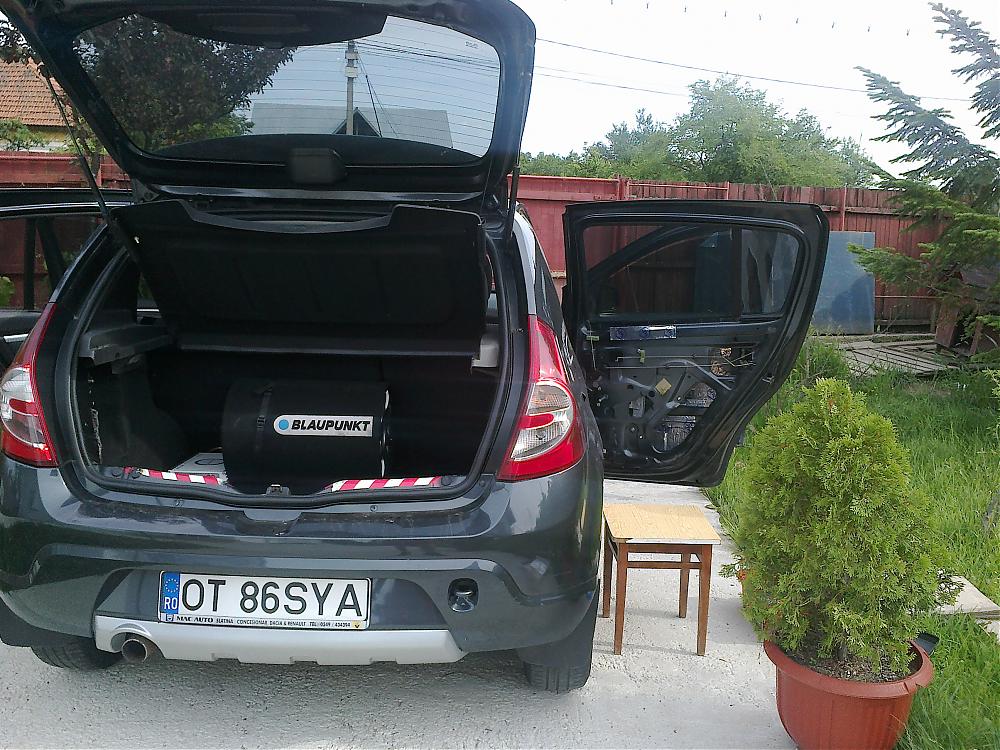

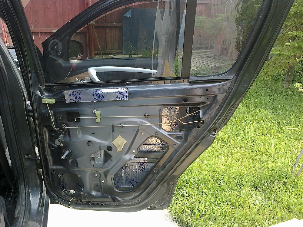

Si pentru ca nu am mai scris nimic, desi am mai facut cate ceva, sa va relatez ultima isprava.

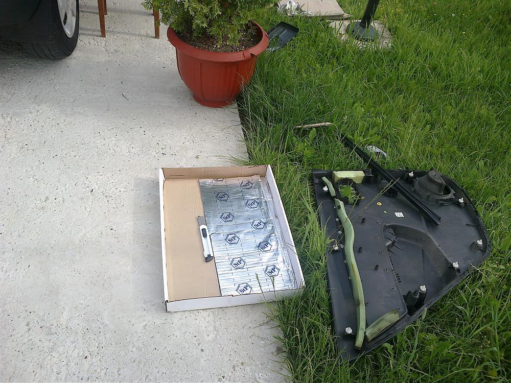

Se incepe cu un set de STP (5 foi de 75x40 cm) in valoare de 42 Euro, niste folie pee de 3 mm, cateva beri, un tub de ceara pentru cavitati si multa incredere.

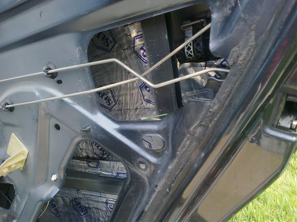

Practic am antifonat toate usile si am pus folie pee pe fetele de usi(deoarece nu am reusit sa gasesc STP SPL04), iar peste tot pe unde a ramas tabla goala, am pulverizat ceara pentru cavitati, iar in masina s-a lasat o liniste deplina.
Pentru cei care vor sa incerce acelasi tratament va recomand:
inzestrati-va cu mult calm, cu multe tigari, cu un repertoriu bogat, pentru ca veti avea nevoie sa le urati "de bine" inginerilor care au proiectat usile, cu multi plasturi pentru taieturi, zgarieturi, lovituri... si nu in ultimul rand cu mult timp.
iti ia cam 3 ore la o usa.
In rest rezultatul e peste asteptari.
Urmeaza sa ma ocup si de montantii fata si ceva prin portbagaj pe unde mai vibreaza tabla.-fara-

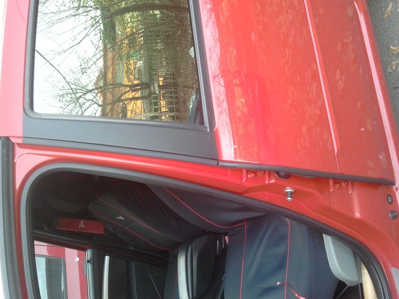

am cumparat si montat chedere de logan 2 si duster (se monteaza pe usile spate in locul unde usa din fata se petrece peste usa din spate). am atasat o poza dar nu cu masina mea.
