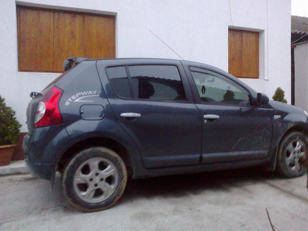

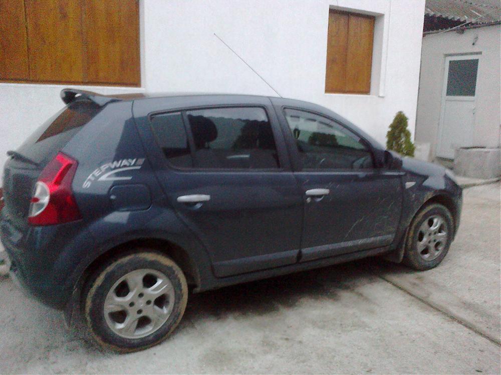

                              • Jante aliaj
                                Am montat si eu jantele de aliaj logan 2 pe anvelopele de vara.
                                De bucurie am mers pe un drum de tara cu foarte mult namol si le-am "asezat" bine pe masina.
                                Imi place cum merge.
