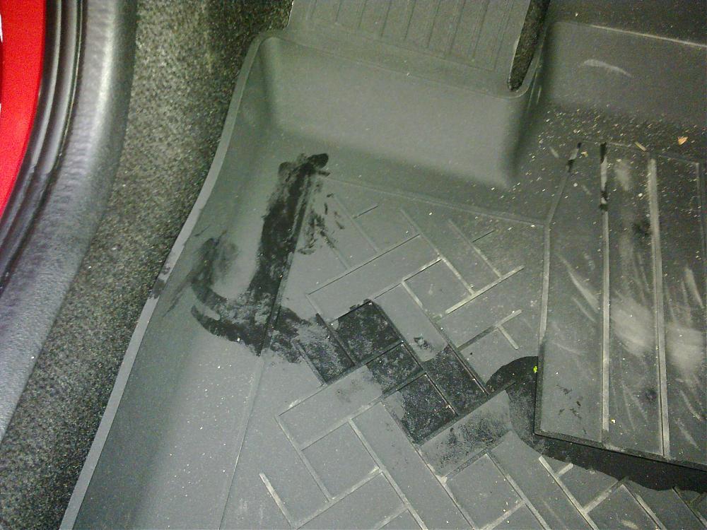

eu azi am scos presurile si am lasat mocheta sa se usuce. era o apa sub ele...am stors ceva carpe...). la spalatorie nu intra apa, am vazut si eu. poate pt ca nu ai un volum atat de mare ca la o ploaie. la ploaie se scurge linistit tot pe geam si in usa => in pres=> in mocheta =>pe podea si se termina in mucegai pe plafon si rugina in curand .

Astazi am finalizat a PATRA interventie la portiera stanga spate.Ca si modificare fata de interventia trei ar fi o alta pozitionare a unei folii in interiorul usii, acum "teoretic nu mai intra apa" asta am auzit si la interventia trei, doi, unu (deja cand aud imi vine sa rad).
Sunt curios la interventia cinci ce vor face, oricum portiera nu mi-o vor inlocui, iese din garantie la inceputul lu' septembrie.
Concluzia este urmatoarea nu am explotat corect masina ! nu trebuie decat sa circul respectiv opresc in plan drept, daca o parchez, circul intr-un plan cu inclinatie dreapta nu o explotez corect si daia intra apa in masina.
Folie ? Mastic ? Mastic pe folie ? Folie cu mastic ? Nu mai inteleg nimic de la inginerii astia Dacia. Pana acuma varianta masticului pus intre fata de usa si tabla era rezolvarea. Asta cu folia o aud prima data. Ai stat langa masina ? Ai vazut despre ce folie este vorba ?
Nu am stat la nici o inteventie, le-am lasat masina dupa o zi pe alta, doar astazi au facut-o pe loc.Am avut acces doar la spalatorie unde au facut testul sa vada pe unde intra apa.
Folia este albastruie arata ca un celofan iar pe margini are mastic, nici nu stiu ce au pus pe acolo.
In rest am cascat gura la niste BMW-uri, o sa le propun un buy-back ca tot este asa speciala masina poate imi dau un X3 la schimb cu Sandero.Last edited by adi007; 29 August 2011, 13:10.
@goan : pe 6.06.2011 postul 47 apare folia in prim plan alaturi de mastic - la mine desigur. Folia e standard (ca e alba, albastra, galbena in dungi) ce au baietii ramas de la ambalaje .
@adi007 din pacate, nu va tine mai mult de 2-hai 3 luni. nu intra apa la spalatorie. intra cand se prelinge incet la ploaie.
Ai dreptate, nu m-am uitat f bine si nu stiam de folia minune. In ceea ce priveste spalatoria pot sa spun ca am fost sambata si a intrat apa si la spalatorie. Cred ca cea mai buna rezolvare e sa punem silicon de sus si sa renuntam la geamurile de pe spate. Daca stau sa ma gandesc in 3 ani cat le-am deschis...
AG25FLI, cred ca va tine maxim 2 saptamani cel mult atat a rezistat de la interventia 3.Bine ca am covorase tip tavita ca altfel cred ca mi-ar fi putrezit mocheta.Intra apa la spalatorie, daca torni cu cana, daca ploua etc nu are preferinte.
