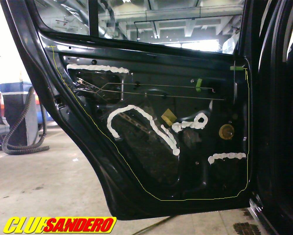

Nu am mai avut probleme cu apa, poza nu am, macanicul nu a facut alceva decat sa dea jos fata de usa si sa aplice mastic in locul celui existent (din fabrica) pe tot contrurul fetei de usa. Daca sa umblat pe acolo si ai dat fata de usa este recomandat sa pui un mastic sa nu ai probleme.
[IMG]file:///F:/untitled.bmp[/IMG]
Am pus si o poza.
[QUOTE=gabya99;24149]Nu am mai avut probleme cu apa, macanicul nu a facut alceva decat sa dea jos fata de usa si sa aplice mastic in locul celui existent (din fabrica) pe tot contrurul fetei de usa. Daca sa umblat pe acolo si ai dat fata de usa este recomandat sa pui un mastic sa nu ai probleme.
OK. O sa studiez sa vad acest aspect. Inseamna ca se umple usa de apa si da pe la plasticul dinspre interior. Alta explicatie nu prea am acuma. Trebuie sa caut o surubelnita pt desfacut fata de usa. Daca stie cineva cum ii spune va rog sa ma ajutati.
@gabya99 ... aia e usa mea, nu? cred ca o sa o dau jos fata usii si curat rahaturile alea de celofane prinse in mastic alb. imi cumpar eu mastic si mi-o repar ca sigur o fac mai bine. vezi ca masticul e solutie provizorie. va reveni apa....stai in garda
Nu am avut alta poza si poza ta a mai la indemana, Stiu ca este ceva provizoriu dar alceva nu vad ce as pute face. In servis cand au facut testul cu apa sa vazut clar pe unde curge apa si asta nu din cauza ca ar fi gaurile de scurgere infundate, apa se prelinge pe tijele de deschidere ale usi si se prelinge pe fata de usa pe interior. Daca masticul nu mai exista sau este insuficient sau deteriorat se scurge pe cheder si in masina.
Ah, pai asta e intr-un fel o veste buna. Macar o sa stiu de acum de unde e problema. Eu tot credeam ca e de la cheder, mai ales ca au fost colegi la care Dacia le-a schimbat chederul in loc sa le etanseze fata de usa. Au mai fost si altii la care nu le intra apa dar au observat o cantitate de apa in usa. Atunci Torxul & Masticul...
