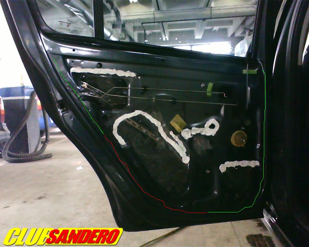

Dupa ploaia de ieri, dimineata cand am deschis usile din spate, amandoua colectasera apa in zona marcata in imagine. Am observat acuma ca am aceeasi problema la ambele usi nu numai la stanga cum credeam pana acuma. Ce am observat insa apasand pe fata de usa, este ca in zona marcata cu rosu in imaginea cu usa (apropo, multumesc AG25FLI pt poza) se simte ca se misca plasticul si ca nu e fixat pe tabla usii. In zonele marcate cu verde pot apasa si nu se deslipeste de la tabla. Deci inca o data este clar ca problema vine de fata de usa nu de la cheder. Va trebui sa o dau jos si sa o lipesc pe tot circuitul.
ma nene a innebunit lupu'...acum 5 minute am venit de la servici si am deschis usa dreapta..sa ma uit asa de control..si ce vad...chederu ud in partea de jos spre stalpu masinii si putina apa pe pres in interior ,...culmea ca a plouat azi pe aici in jet..nu am mai vazut apa pana acum...
raportat la poza de mai sus in partea verde jos..si am vazut ca si usa era uda in partea de sub linia verde....drq asta mai lipsea acum..imi pare rau ca nu mi-am dat seama sa fac o mica foto...
Da, probabil. Eu oricum ma gandesc sa fac reparatia personal. Unu la mana pt ca oricum mi-ar lua foarte mult sa-i conving pe cei de la Dacia ce si unde sa faca. Doi la mana pt ca la cum sta treaba sigur peste 1-2 ani va trebui sa o fac din nou asa ca mai bine ma apuc de pe acuma. La tine problema cu AC-ul e mai delicata si-ti trebuie nervi de otel sa te apuci tu sa dai tot jos, sau sa ai nebunia lui crististreulea

Am studiat, am cercetat si am vazut ca panoul este dezlipit in zona marcata cu rosu, ca si la Goan
multumim pentru poza, FLY
Deci problema tipica Dacia Sandero, baietii puneau mastic in asa fel incat in zonele descrise de noi, in timp, se dezlipea.
Solutia, mastic&torx!
INSA ma ingrijoreaza faptul ca la AG25FLY nu se rezolva si el s'a chinuit in toate felurile...

Chestia cu apa pe la fata de usa se pare ca este o problema de proiectare. Nu contest ca nu a fost lipit plasticul bine cu mastic de tabla, dar se pare ca in timp cedeaza. Probabil ca momentul cedarii este direct proportional cu uzura usilor. Eu personal deschid usa din spate zilnic, pt ca pe bancheta din spate imi las unele lucruri.
Eu sper totusi ca varianta cu mastic sa fie solutia, chiar daca va trebui o data pe an sa repet procedura. Sincer alta solutie nu cred ca este (decat cea amintita mult mai sus cu AutoVit )
