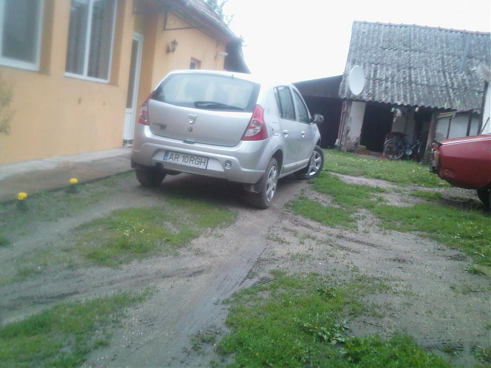

                      Eu am o usa ce nu se inchide bine de noua(sta mai inafara), dar d-aia nici o picatura de apa nu am gasit in masina in un an si o zi.Ce este drept, masina are garaj, iar pe borduri nu prea o parchez ca sa stea inclinata, favorizand curgerea apei inspre interior.
                      Si am vorbit prea repede... Evident ca intra apa in masina pe la usa dreapta-spate cand masina sta inclinata pe o parte.. Am patit-o odata, in primavara, cand am lasat masina in curte in timpul unei ploi(a intrat destul de putina apa). Bine ca am garaj si sunt obisnuit cu apa in masina(in 1310 se aduna apa in fata la fiecare ploaie), altfel faceam urat...
                      Chiar in timpul acelei ploi i-am facut si poze masinii, parca presimtind ca voi ramane cu o amintire de atunci...
                      Totusi sper sa nu gasesc vreodata atata apa in masina asta ca in 1310(ultima poza)...
