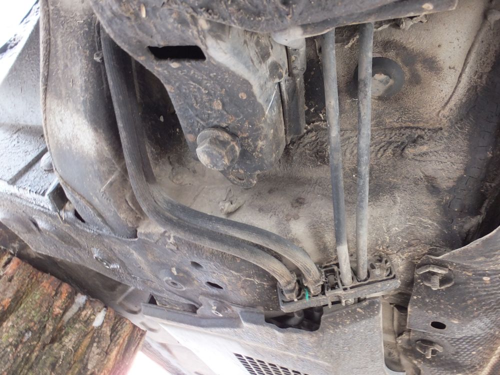

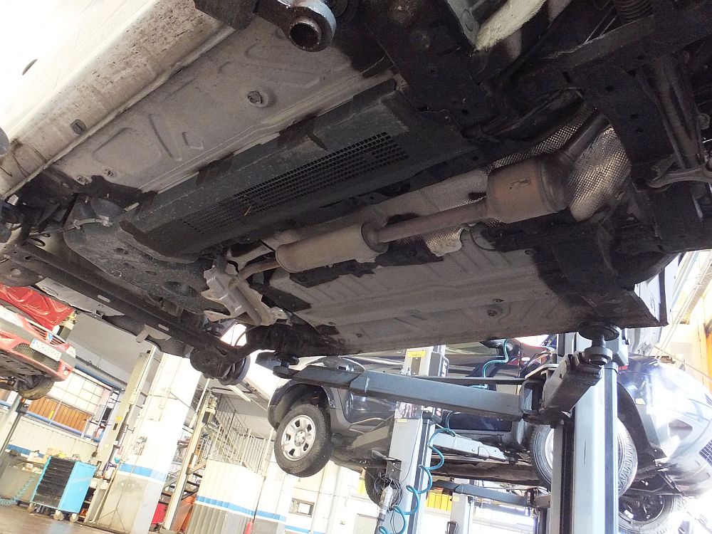

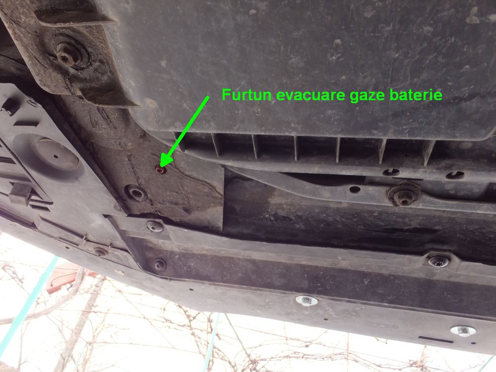

  • Am cautat niste poze cum este la mine sub masina, ce plasa trebuie montata, nu inteleg?

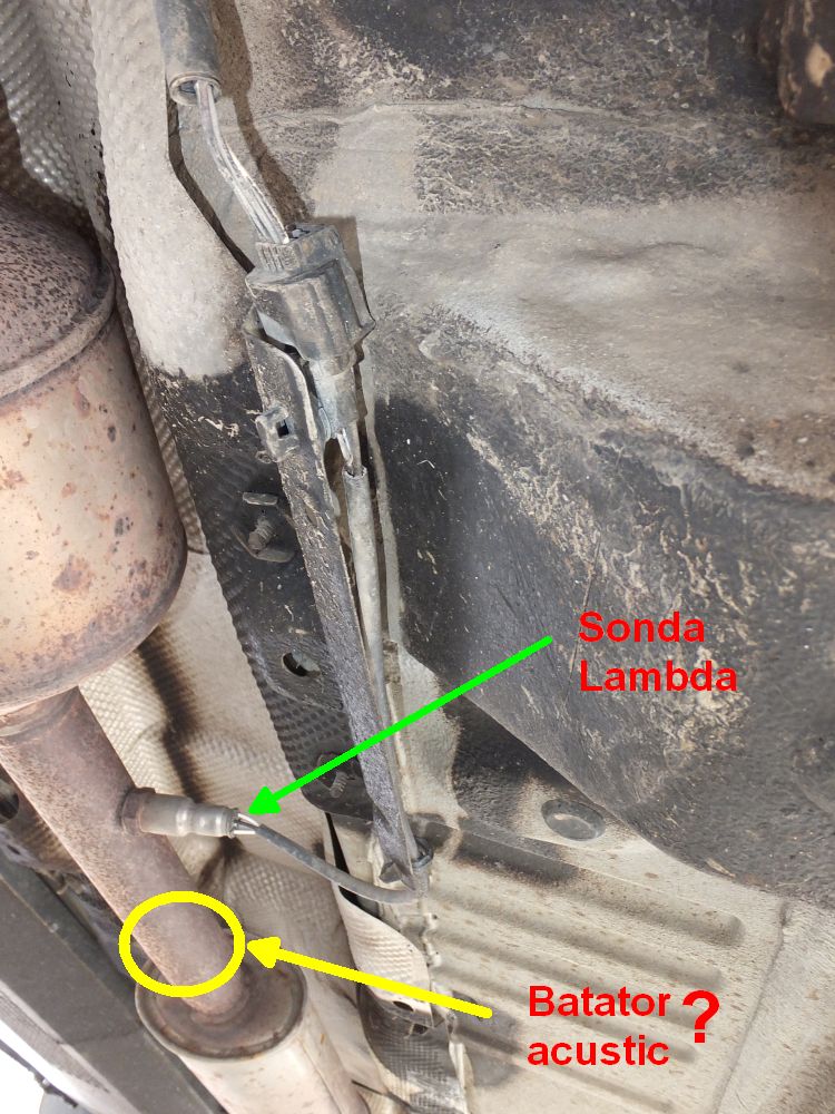

    • Batatorul acustic este un fel de greutate care se minteaza pe avacuare pentru a mai lua din vibratii la frecventa de rezonanta. In My ride la Alba ca zapada am poze cu el si montat. Vad ca se rugineste evacuarea destul de repede la Dacia, materiale proaste, asa am patit si eu, in 2 ani are atacata de rugina evacuarea.
      • Este vorba de un tub flexibil ce este pe linia de evacuare intre galerie si convertorul catalitic pt. amortizare, ceea ce Dacia nu are. Vezi doamne ca prinderea evacuarii de galerie este facuta prin intermediul acelui con si doua suruburi cu acel arc pe ele, dar nu este suficient!
        Oamenii cu care am discutat au spus ca pot pune 5 batatoare, tot va vibra.

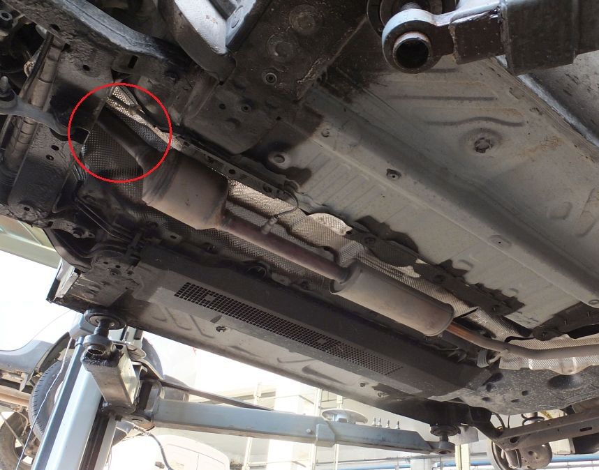

        • Cred ca asta e zona la care faci referire, sa pui poze cand o faci, sunt curios ce efecte are solutia.
          Poza este de prin 2014 toamna, masina era mai "proaspata". Mai noi sunt cele de mai sus (2015 toamna).
          Exista vreo solutie sa incetinim ruginirea evacuarii?
          • Sincer sa fiu nici nu stiu cum arata pe acolo, dar tipul mi-a spus ca acolo este o portiune dreapta si acolo este cel mai bine.
