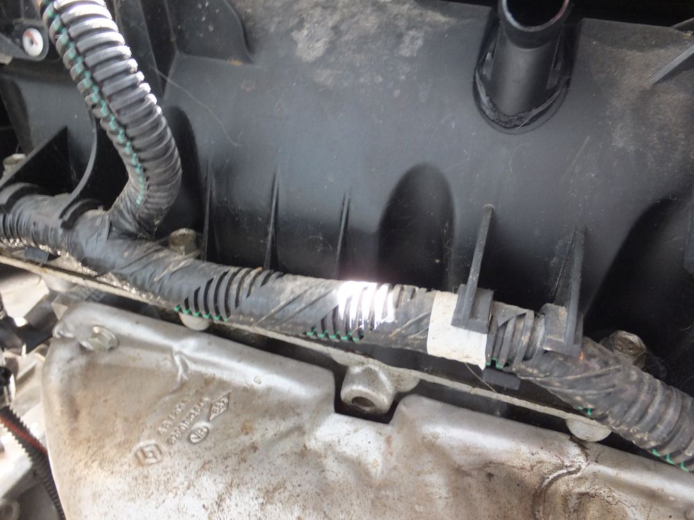

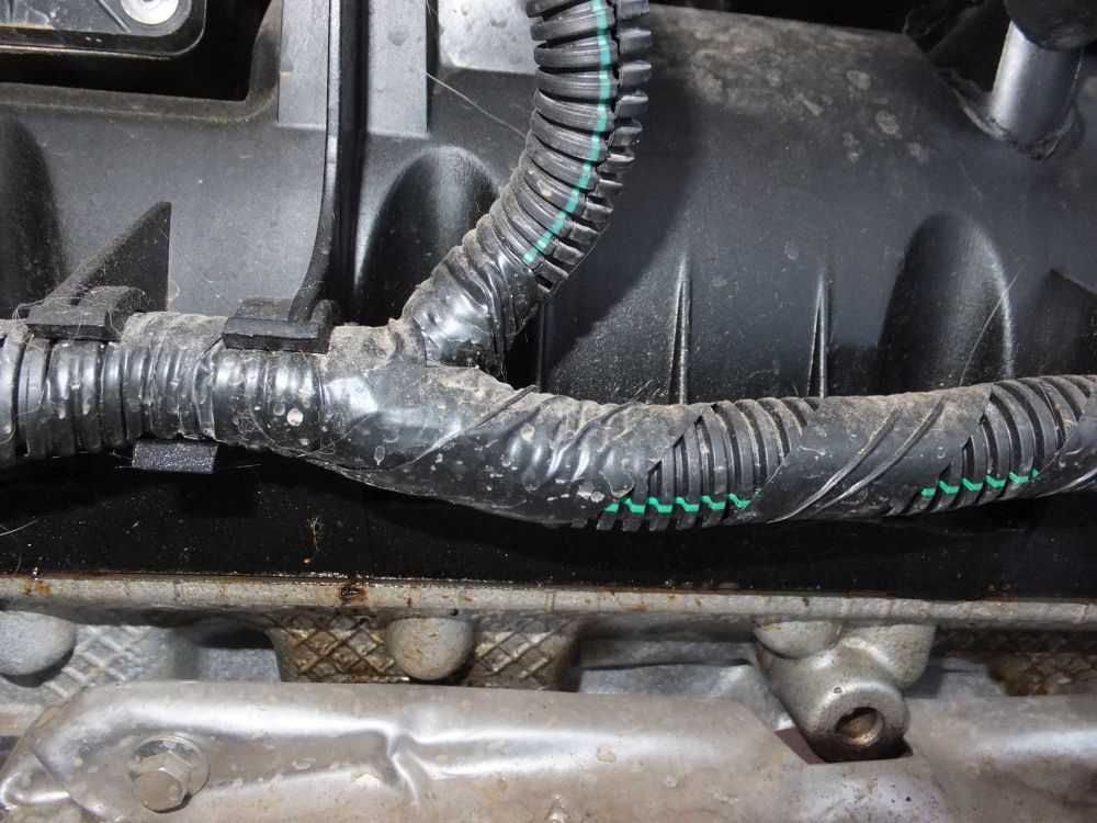

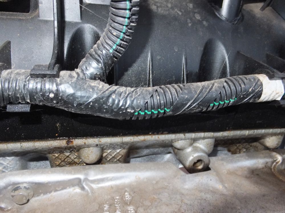

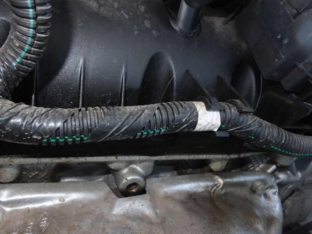

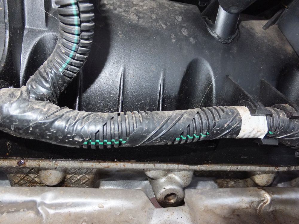

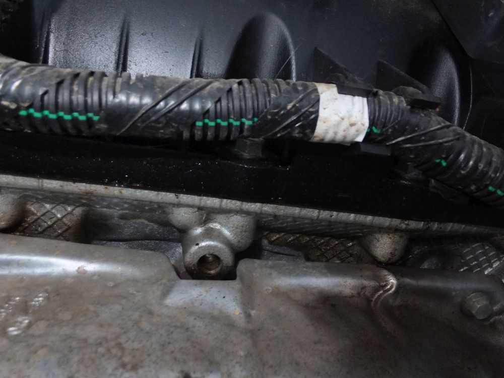

    • Completez jurnalul, sa cunoasca cititorii evolutia masinii la aprox 2 ani de la achizitie si peste 19 000km. Deci "ca sa zica", supureaza ulei pe la garnitura de chiuloasa, pe partea dinspre peretele de foc, deasupra galeriei de evacuare. Deocamdata sunt pete, urme, am decis in urma informatiilor primite de pe "Club Logan" sa nu apelez la garantie in conditiile cand nivelul uleiului nu scade, si nu am balta sub masina.
      Poze cu "beleaua":
      • Originally posted by Oti View Post
        Poze cu "beleaua":
        Imi pare rau ca ai problema asta. Ce pot sa zic ca eu am avut 12 ani un Peugeot 307 break 1.4 HDi. Cumparat de nou. In toti acesti ani am avut aceiasi problema ca tine. Se murdarea/ umezea la garnitura mare de capac chuleasa. Insa nu pierdea ulei. Pur si simplu se murdarea acolo, scapa o mica urma de ulei. Atat. Imi consuma 400-500 grame de ulei la 20 000 km. Motorul mergea perfect.
        Am citit pe net ca asta era problema la toate motoarele 1.4 HDi.
        Poate si la tine nu curge ulei ramane numai la stadiul asta. Inca o chestie, vezi sa nu ai mai mult ulei in baie. Si sa vezi daca curge mai tare la turatii mari.
          ........, supureaza ulei pe la garnitura de chiuloasa, pe partea dinspre peretele de foc, deasupra galeriei de evacuare.........
          Fac o rectificare: garnitura capac culbutori, nu este asa de grav, nu este presiune mare......
          • Da' ce-ai cautat acolo?!
            Acum nu mai ai liniste!
            Probabil mai trebuie strans capacul de la culbutori.
            • Nici prea tare nu trebuie strans sa nu se strambe ca pe urma nu mai etanseaza bine. Sa le spuna la aia la Dacia problema la urmatoarea revizie.

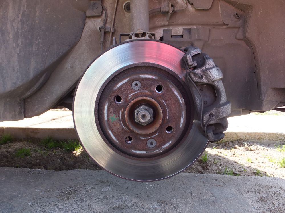

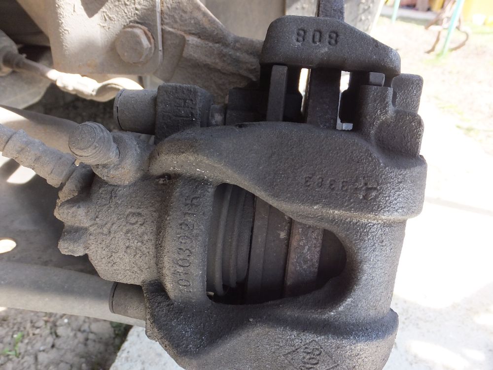

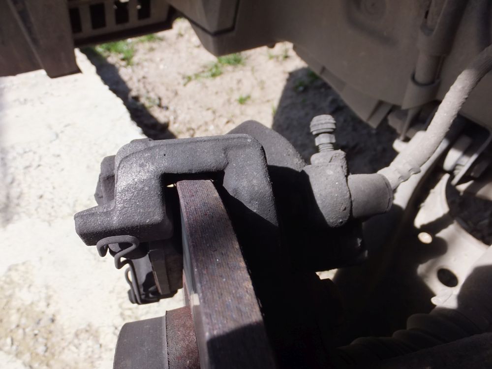

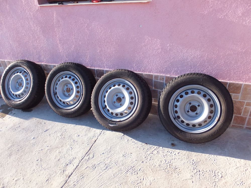

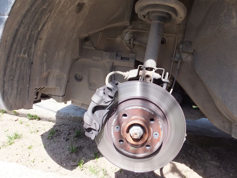

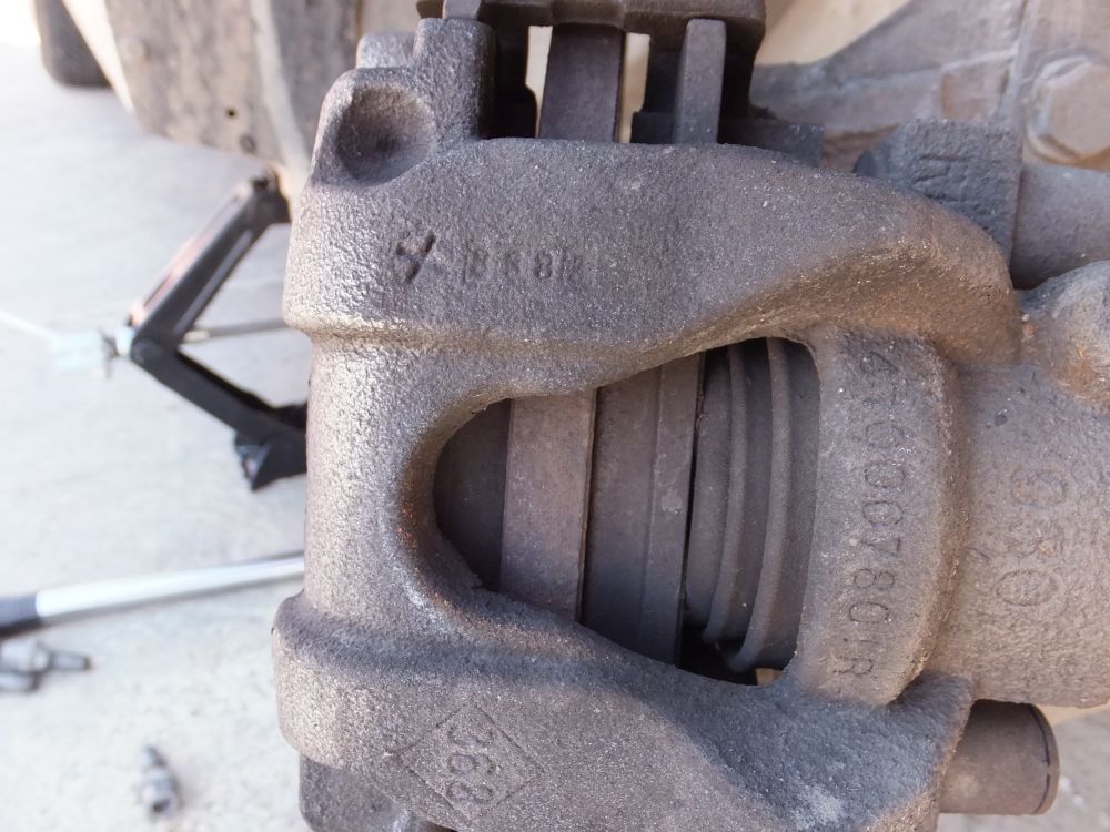

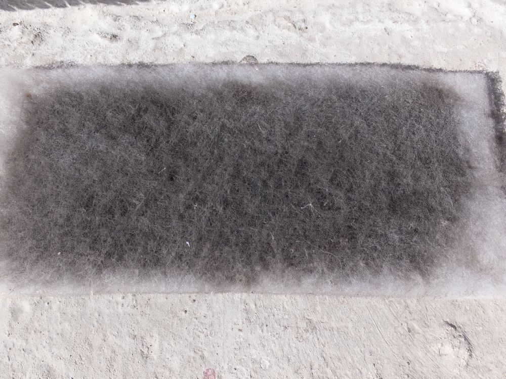

                            • Am trecut pe cauciucurile de vara. Am schimbat si filtrul aerotermei (dist parcursa cu el aprox 8000km), a facut fata cu brio la praf. Cand fac rost de filtru hota cu carbune activ am sa-l montez pe acela, deocamdata din 1m2 mai am pt 2-3 ani. Placutele de frana cred ca mai tin peste 10k. Poze si cu masina fresh.

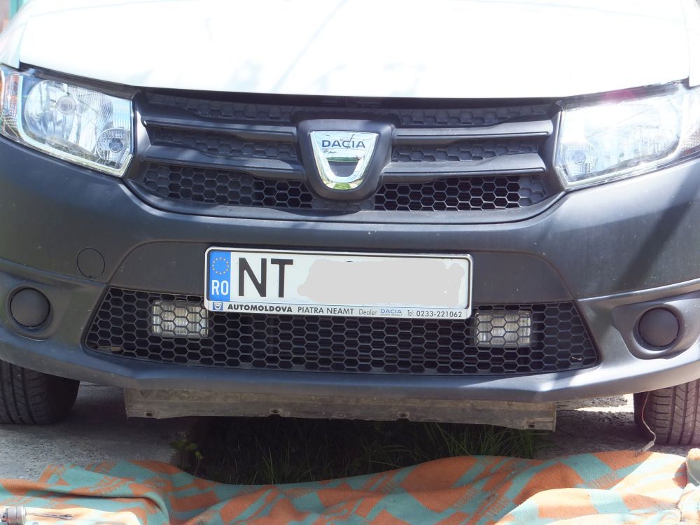

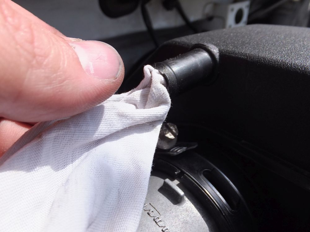

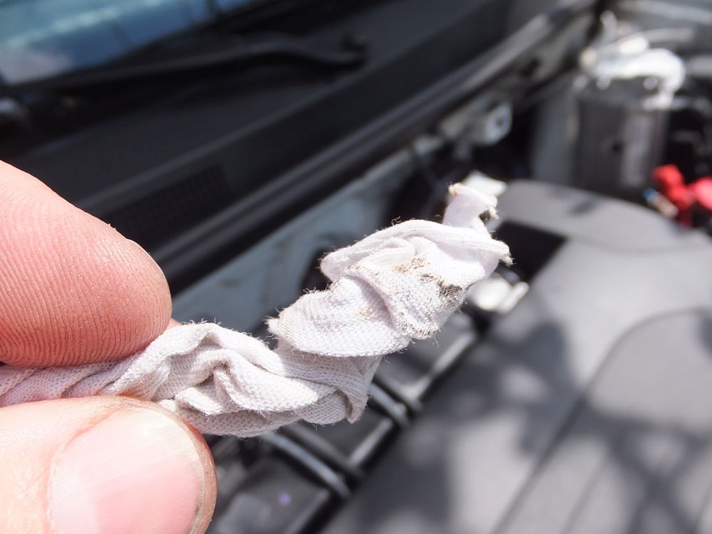

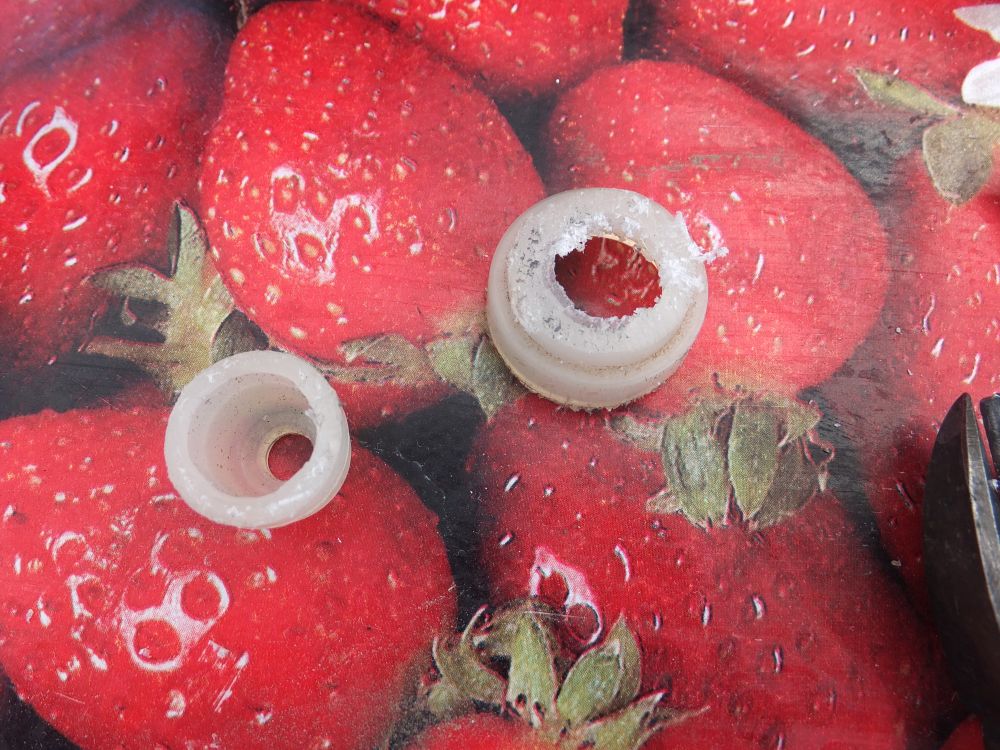

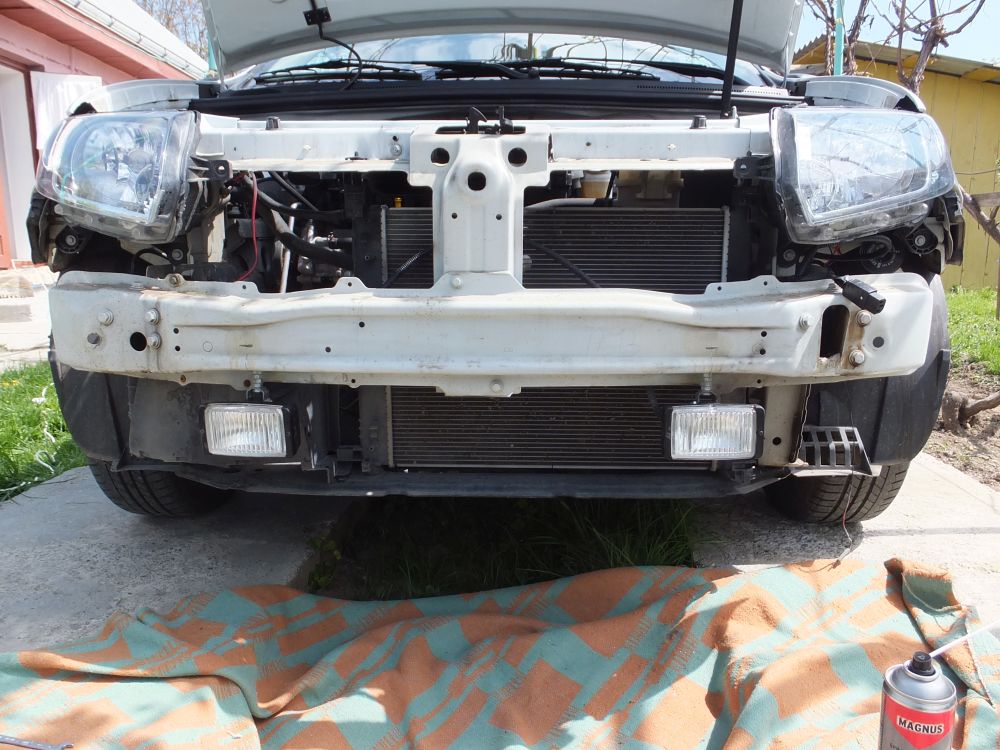

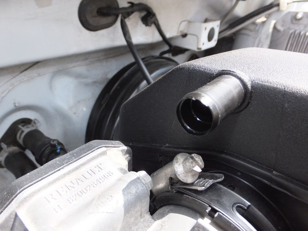

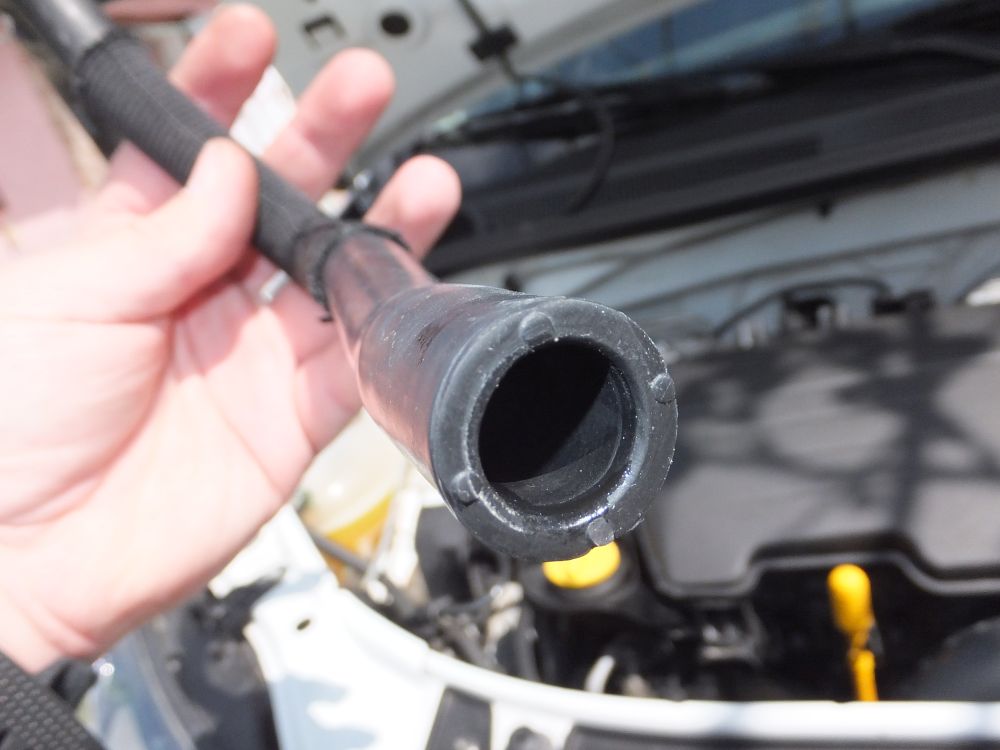

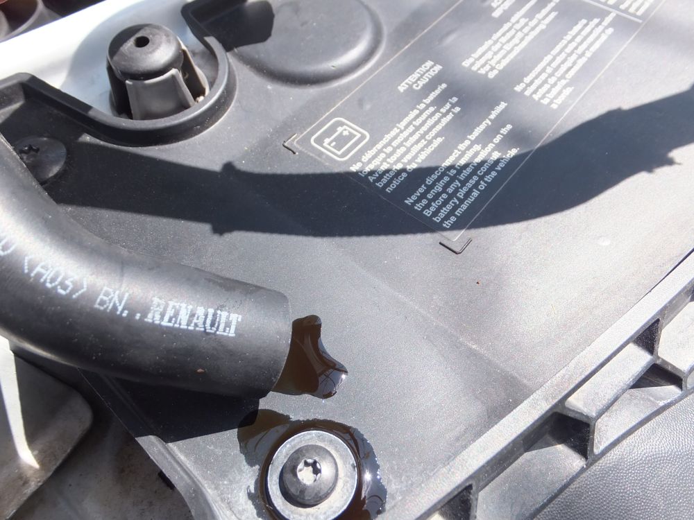

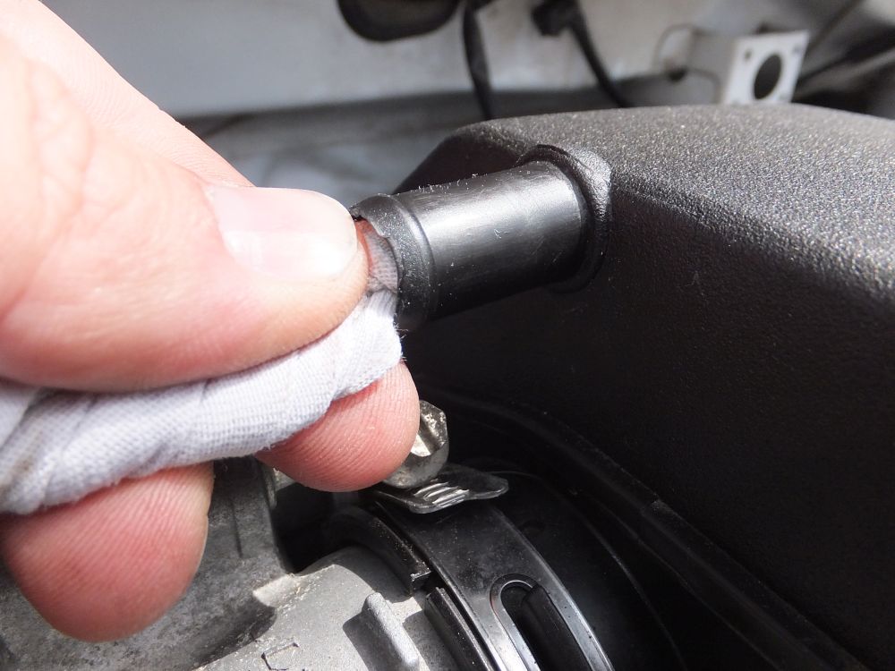

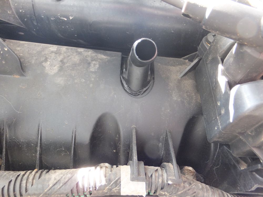

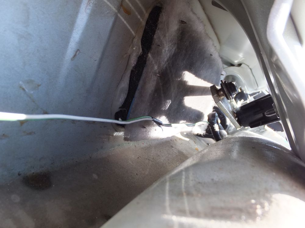

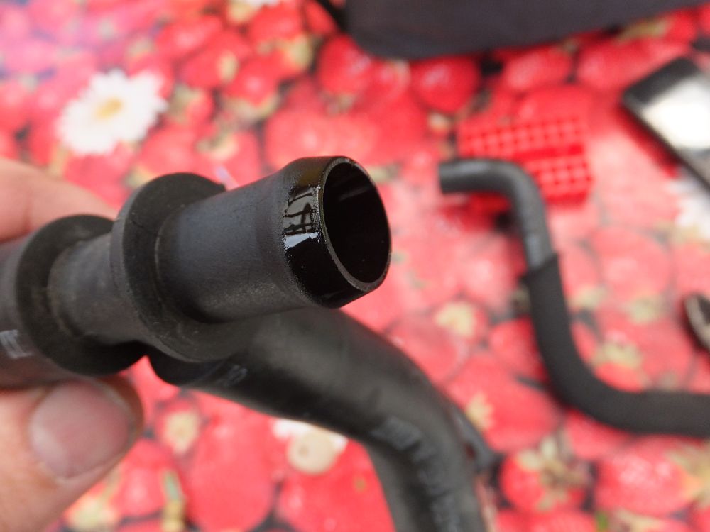

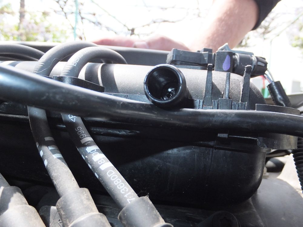

                              • Pregatesc masina pt revizie si ITP. Inspectat furtunele evacuare gaze carter si montat diuza pe furtunul ce duce spre filtrul de aer.

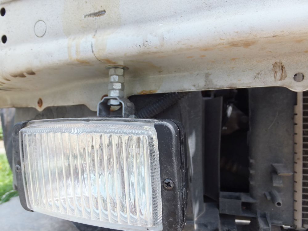

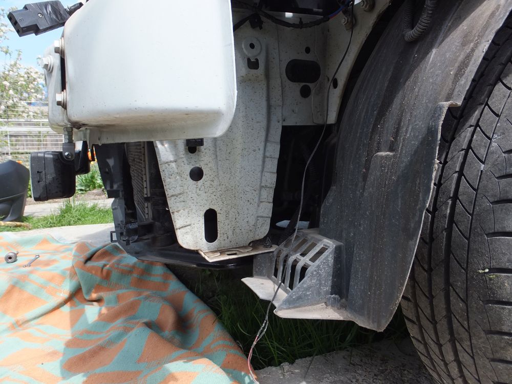

                                Pentru a nu avea surprize la ITP am dat jos proiectoarele si am verificat cu acesta ocazie o noua montare, mult mai buna.

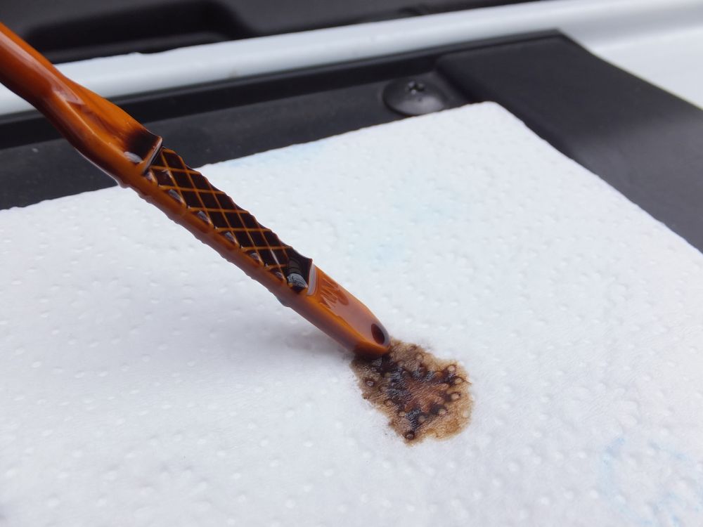

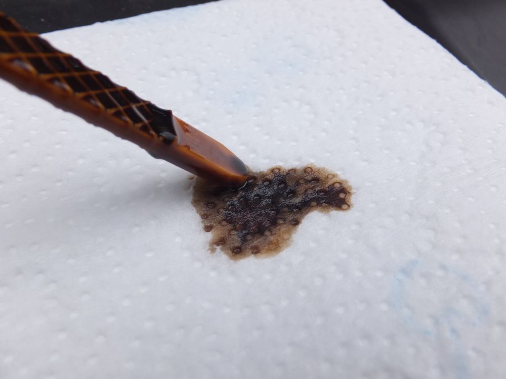

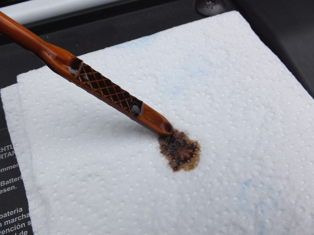

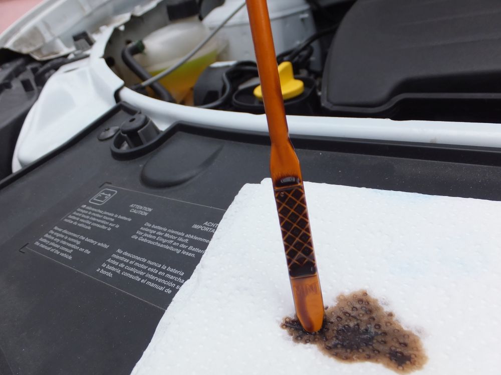

                                Poze cu uleiul ELF5W40 la 10000km. Masina a facut peste 20000km.
