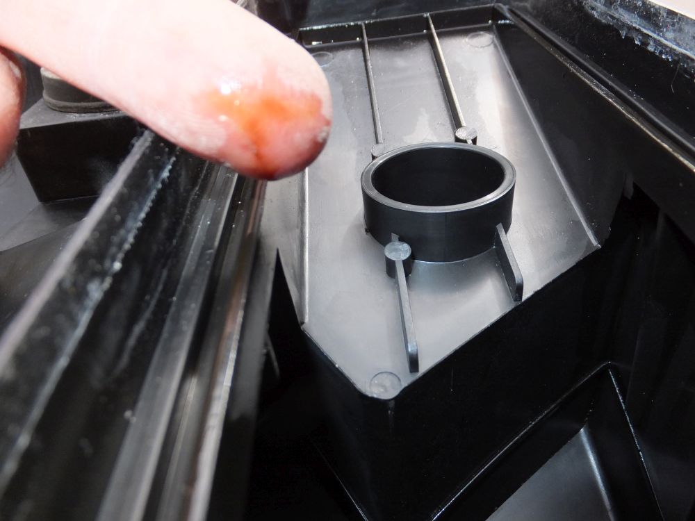

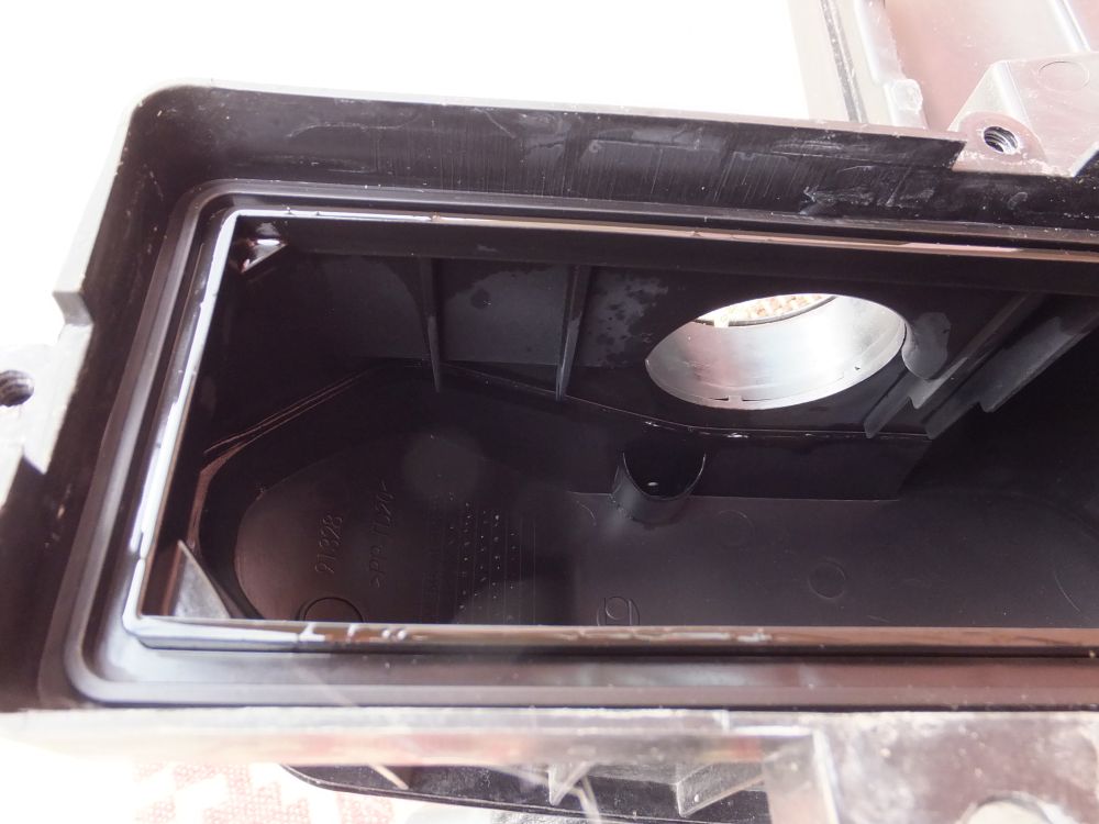

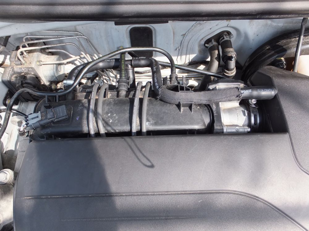

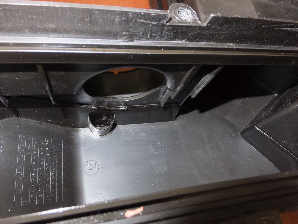

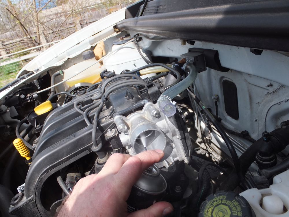

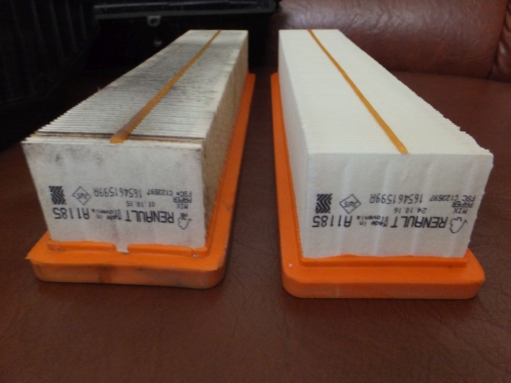

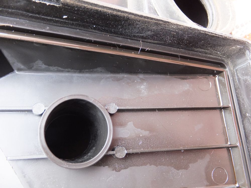

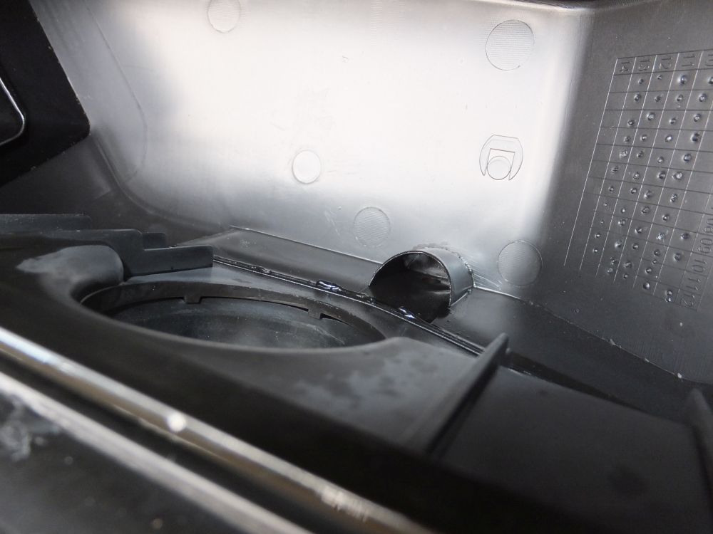

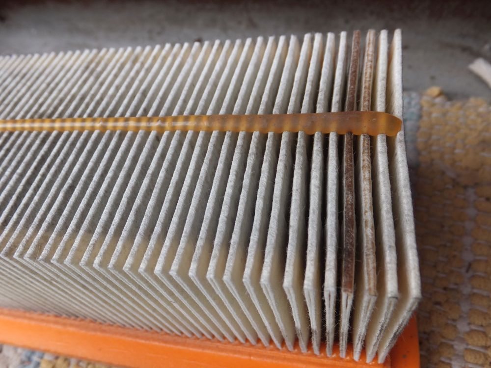

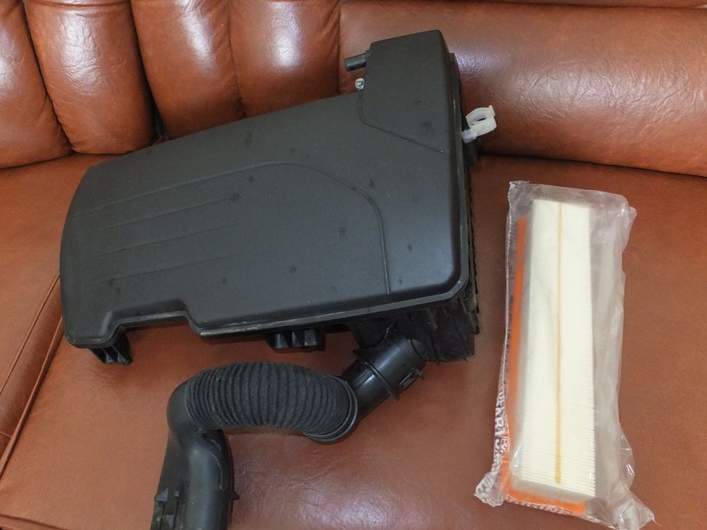

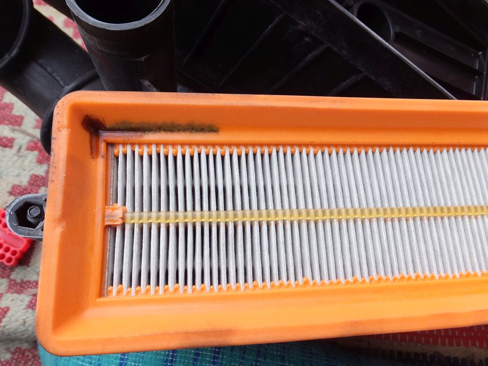

  • Astazi am inspectat carcasa filtrului de aer, prezinta urme de ulei pe filtru, garnitura filtrului si in interiorul carcasei. Am curatat totul si am spalat cu detergent, urmeaza ca la primavara sa verific din nou. Daca "T-eul" functioneaza corect, ar trebui sa fie curat, pot observa si starea furtunelor, daca au urme de ulei. Ca de obicei, pun poze.
    • Da' eu nu am observat urme de ulei la filtrul de aer de la Sandero meu din 2011!
      Luna viitoare fac schimbul de ulei, filtre si o sa fiu atent la acest aspect!
      Ce tip de ulei folosesti?
      • Am deschis pe club logan un thread la "intrebari" , "tutorial curatare clapeta electronica la motorul de 1.2" sub forma de intrebare la inceput, care s-a transformat in altceva, nici eu nu stiu cum sa-i zic, cat ma suporta moderatorii. Acolo aflii mai multe.

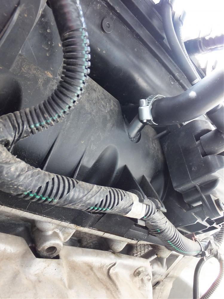

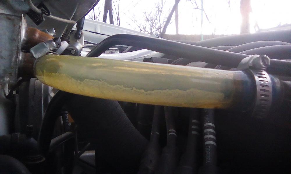

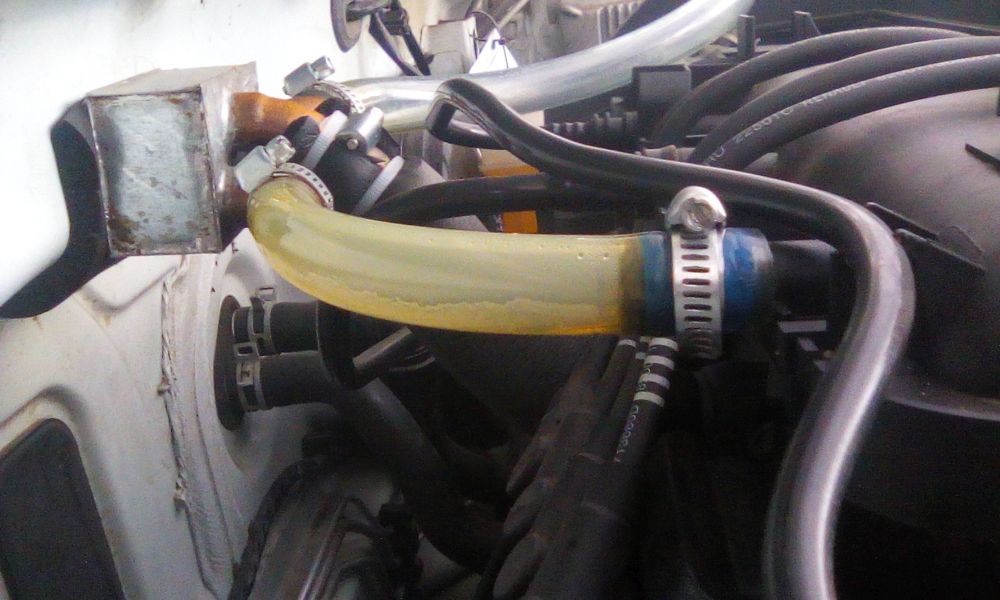

        Asa in mare, eu cred ca este un concept prost, gazele din carter (vapori de apa+ulei+gaze ardere), o iau cand spre admisie, cand spre filtrul de aer, in functie de pozitia clapetei de acceleratie.
        De ce apar gaze de carter, de ce exista condens pe furtune, de ce face uleiul spuma samd, gasesti pe forumuri informatii.
        Un factor favorizant este regimul de utilizare al masinii si temperatura ambientala scazuta, drumuri scurte, dese, cand motorul nu are timp sa se incalzeasca. La drum lung fenomenul este minim.
        Uleiul folosit: Elf 5W40, nu are importanta, supapa PCV, care se deschide cand gazele din carter au o anumita presiune, nici aia nu are o asa mare importanta la desfasurarea fenomenului, posibil presiunea gazelor sa fie mai mare la un regim mai greu de functionare si vidul din galeria de admisie sa nu fie suficient pt absorbtia lor si atunci o parte sa se duca spre filtru, o posibila cauza, si asta depinde de pozitia clapetei, oricum motorul nu este uzat si uleiul nu este o cauza.
        Motorul de 1.6 are un alt concept, o alta pozitionare a furtunelor recirculare si alta pozitie a clapetei.
        M-as bucura daca ai veni cu cateva poze, pt a face o comparatie.
        Dl. Cristi Streulea are un tutorial "curatare clapeta la motorul de 1.4", asa o fi? in care se observa in capacul filtrului de aer "muci" - ulei+apa din condensul gazelor de carter.

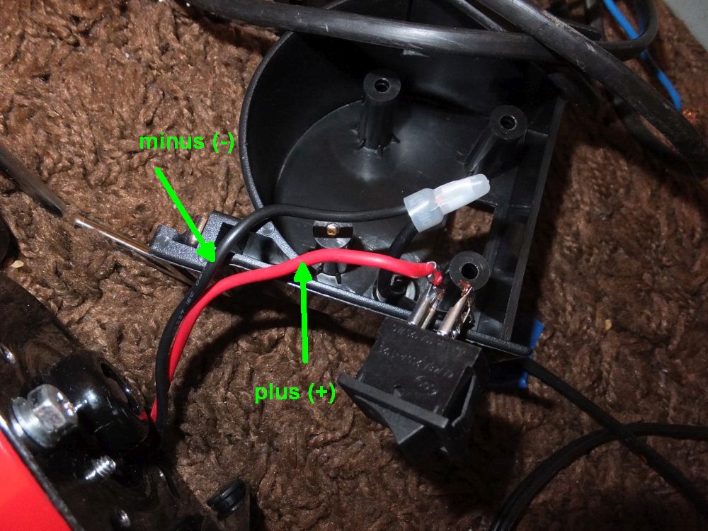

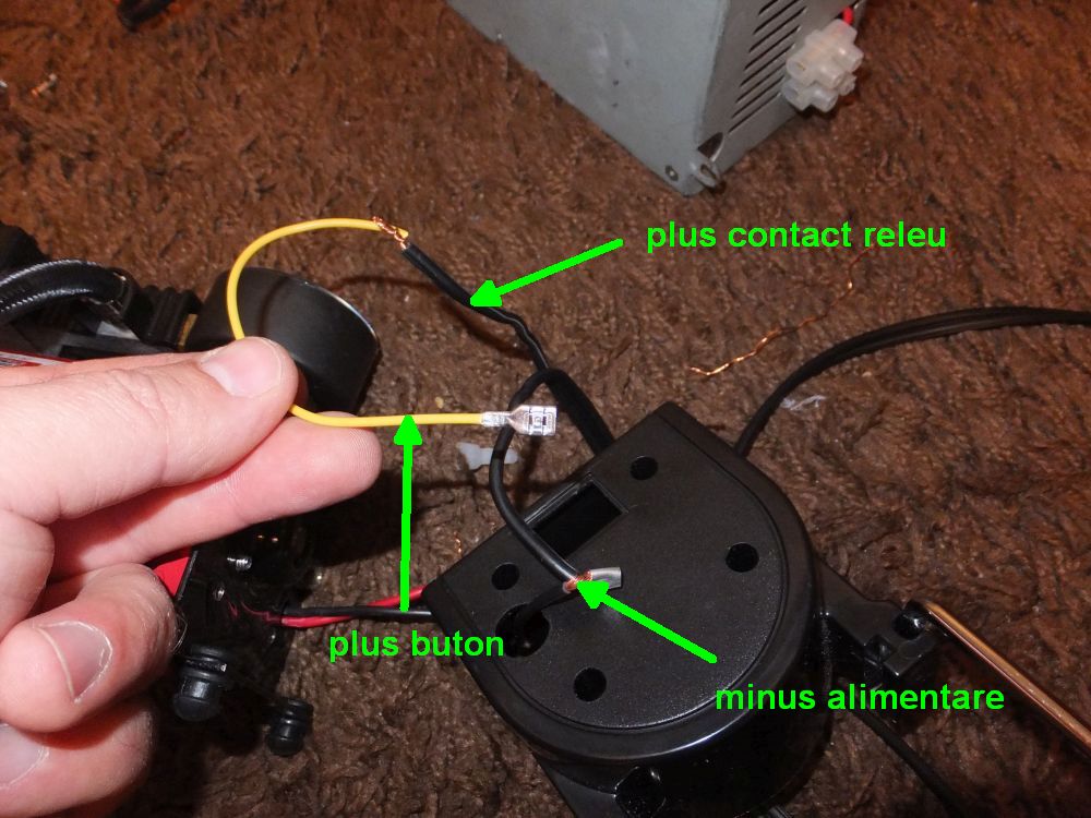

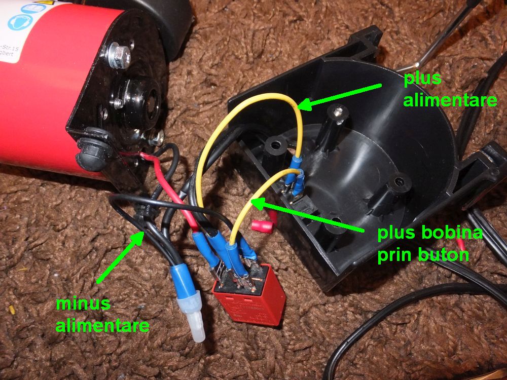

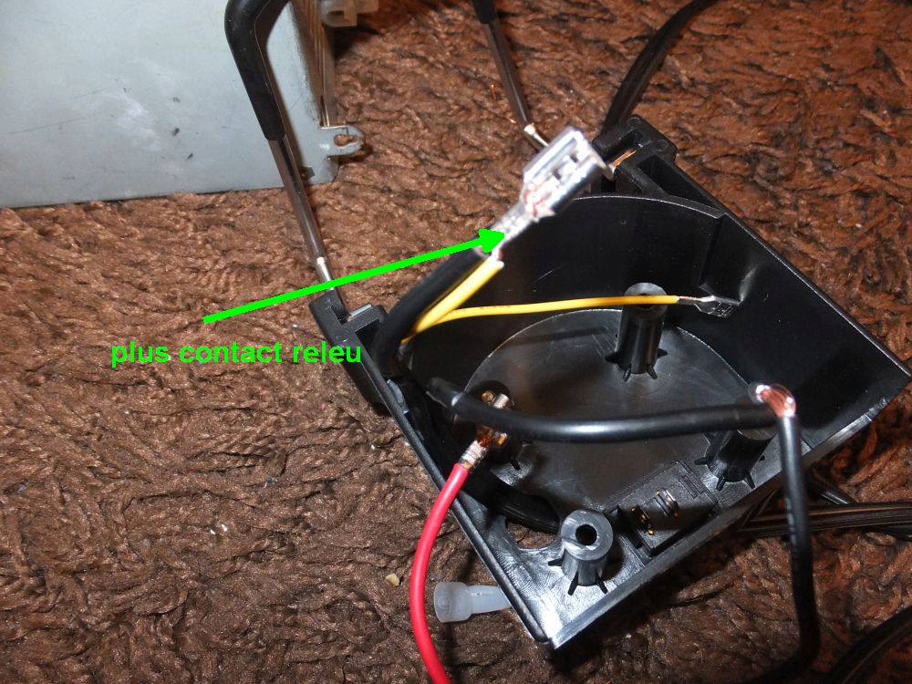

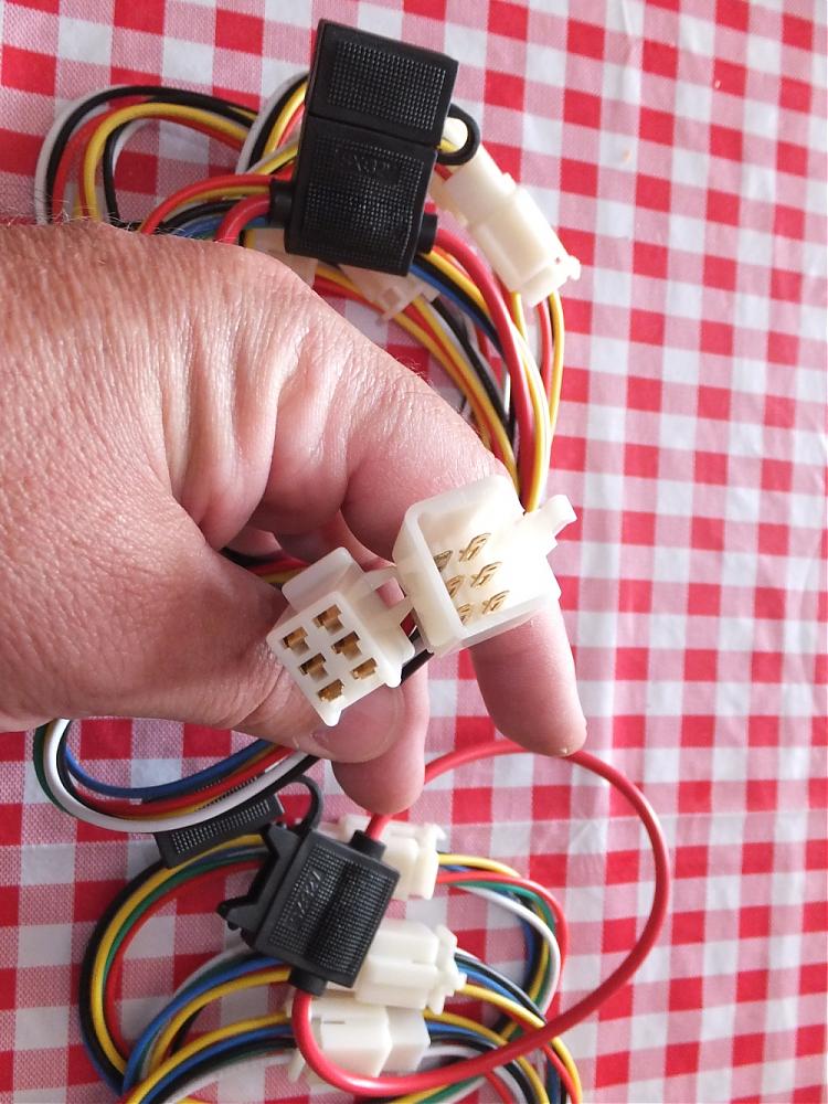

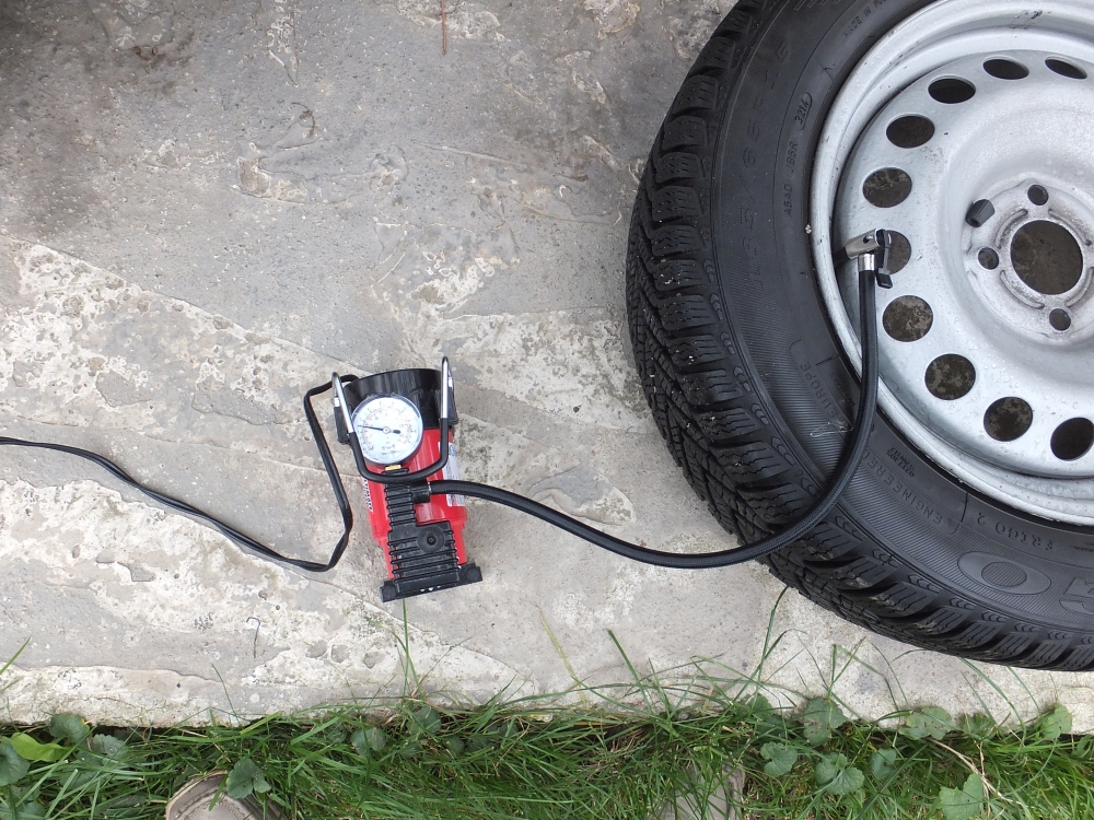

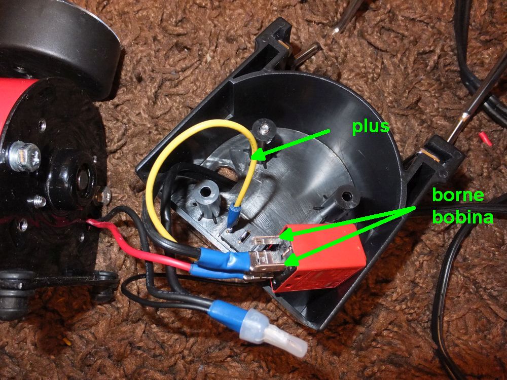

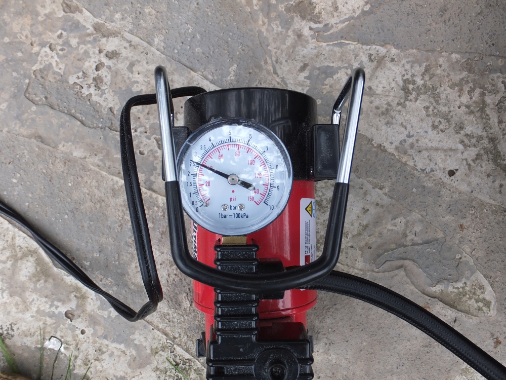

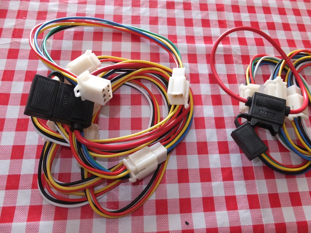

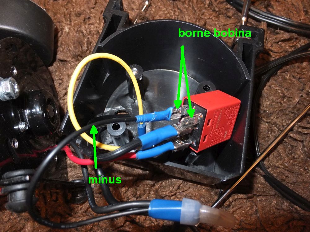

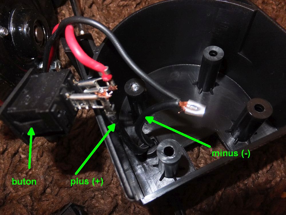

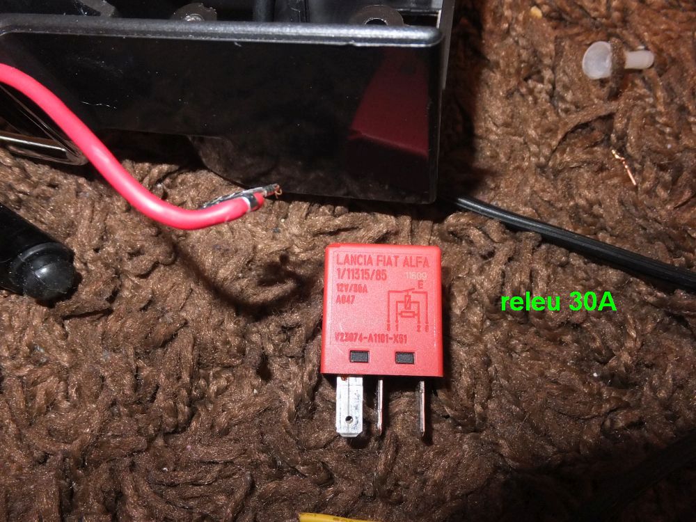

        • Am reparat compresorul.
          Multumesc colegului t0rquemada, pentru ideea sa folosesc un releu intermediar pt comanda motorului. Am gasit un releu mic de 30A, intra in golul din capac, la pretul de 2lei, in talcioc.
          Pun cateva poze pentru inspiratia celor interesati.
          • Deci nu a fost o idee rea.
            sigpic
            • Multumesc! Nu-mi pica fisa cu releul, poate daca prajeam vreo trei butoane...

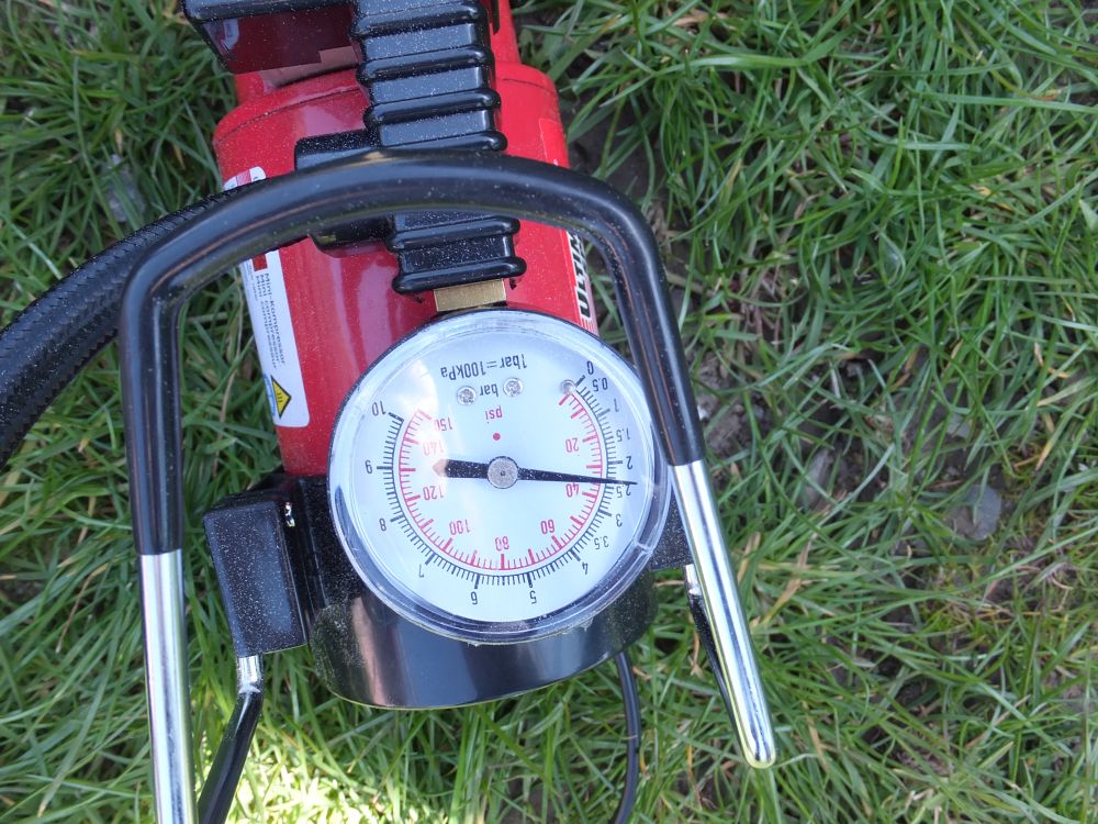

              14A consuma compresorul (in reg permanent, posibil la pornire sa fie mult mai mult). Nu exista butoane pt 14A la dimensiunea asta.
              • Ai măsurat?
                La mers în gol nu trece de 6,5A, în regim de presiune mare(8bari) atinge 10A iar în scurtcircuit(piston blocat de presiunea din anvelopă) nu trece de 11A.
                sigpic
                • Nu am masurat. Dar sursa PC de 300W, special modificata pt incarcat acumulatori, cu reglajul pt curent ct la 4A, avea o tens pe iesire sub 6V. In cazul lampilor halogen de 55W, la 12V tens iesire, debita 9A pt scurt timp. Posibil sursa sa nu functioneze in parametri, am sa refac reglajele (reglez crt la 10A) si am sa probez. Cu ocazia asta am descoperit o sarcina pt proba sursei.

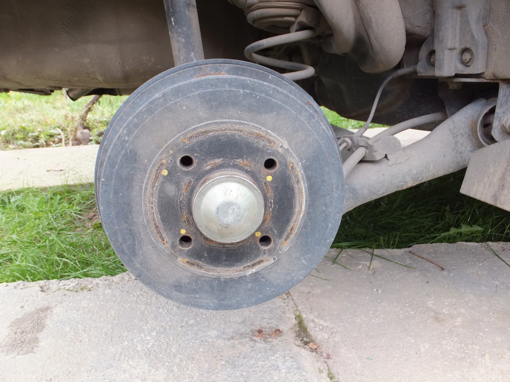

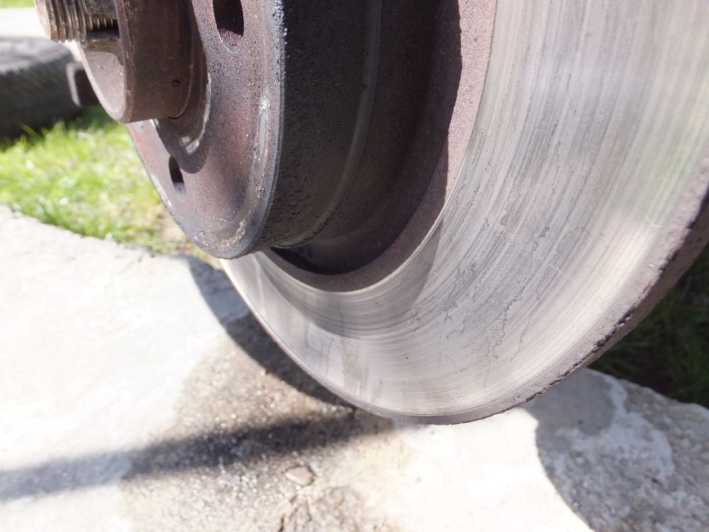

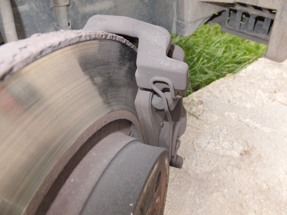

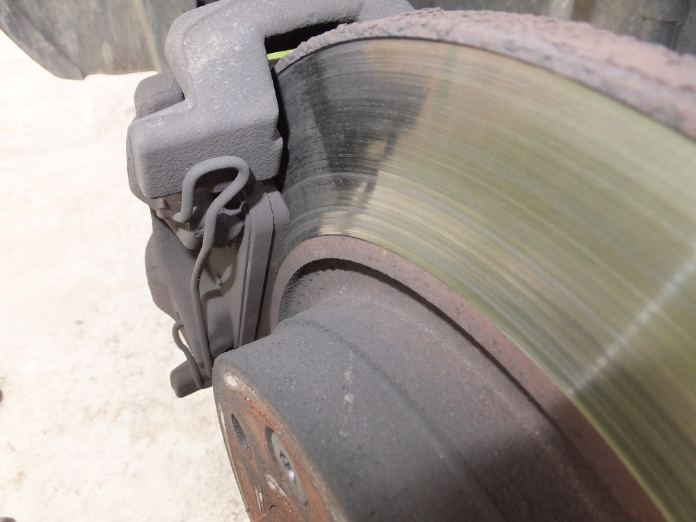

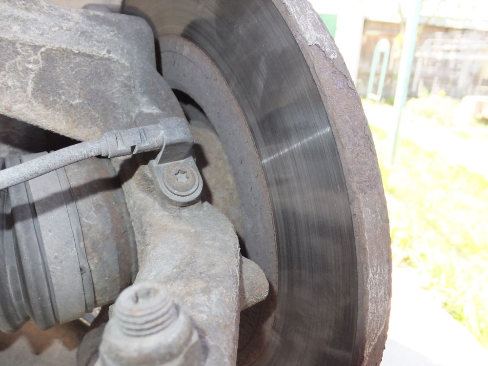

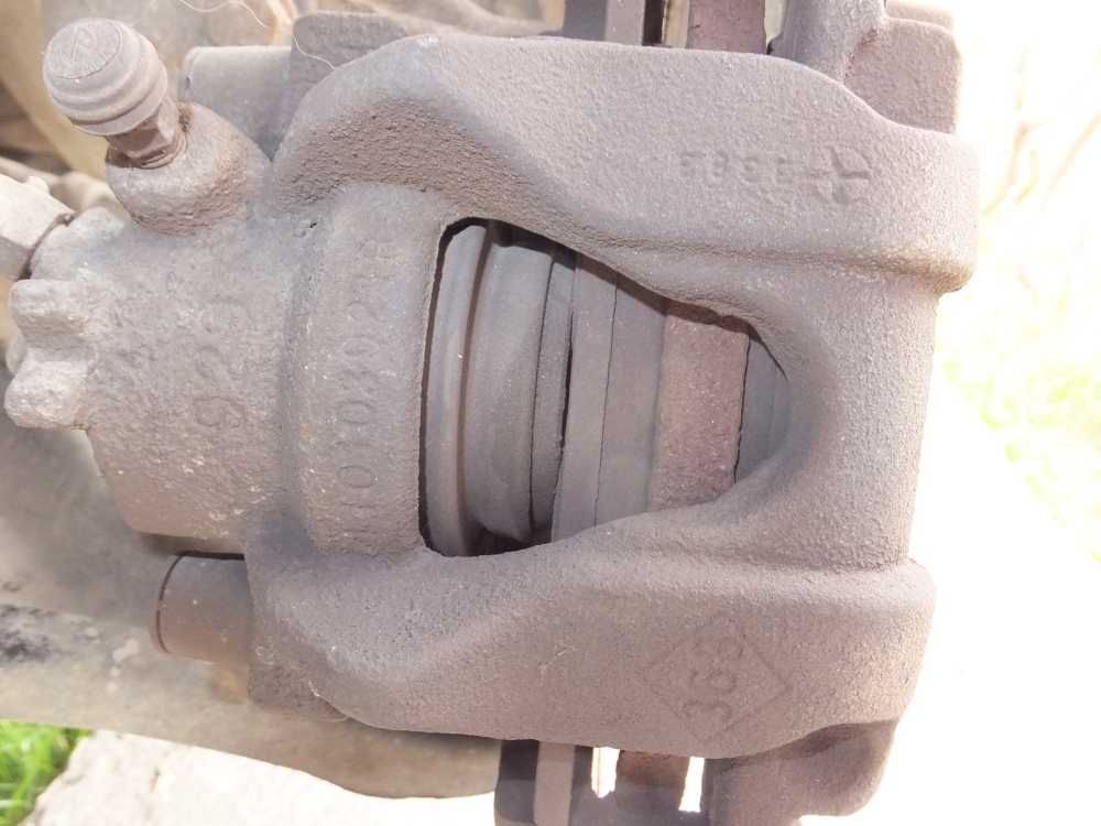

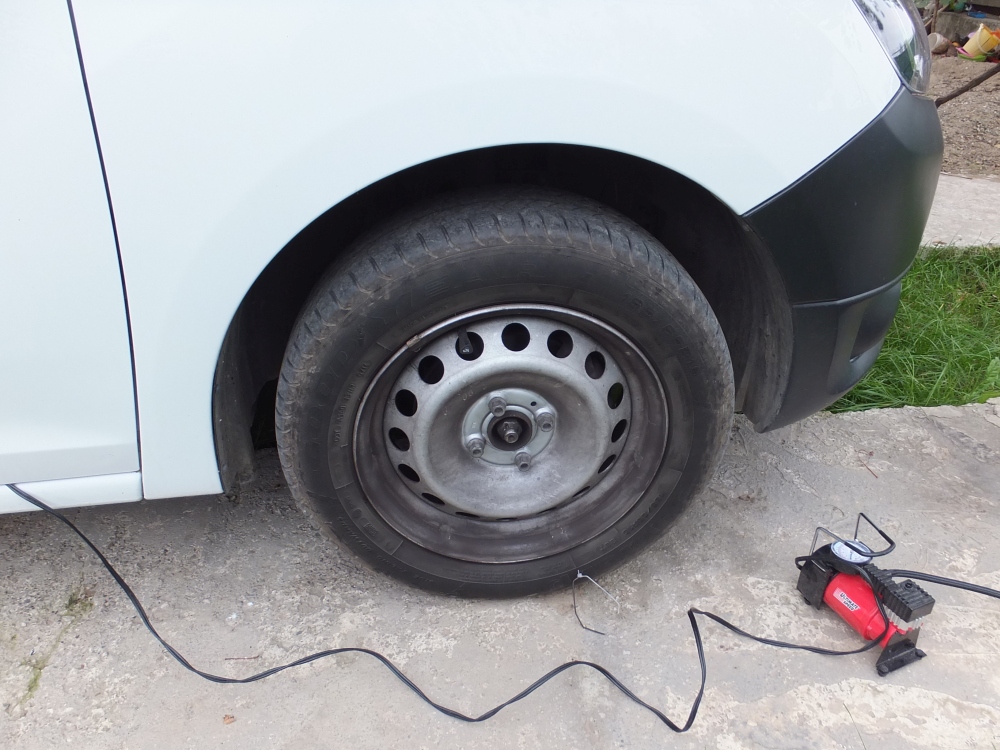

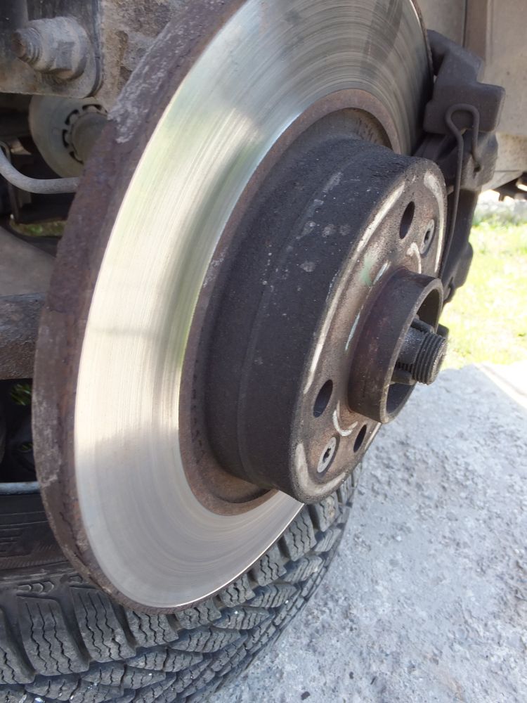

                      • Am profitat de vremea frumoasa si am facut schimbul rotilor. Ca de fiecare data cauciucurile de iarna au fost curatate si spalate. Am verificat si grosimea discurilor de frana, disc dreapta g=10,55mm, disc stanga g=11mm.

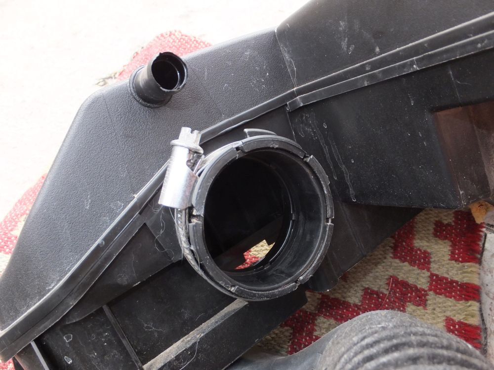

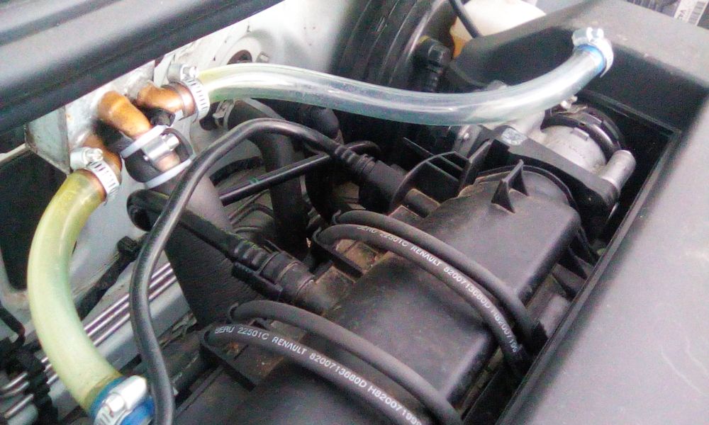

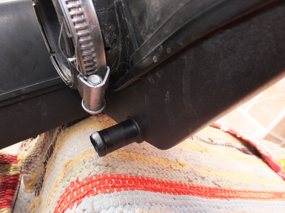

                        • In aceasta perioada trebuia sa fac si revizia in reprezentanta pentru pastrarea garantiei. Am renuntat la garantie pentru a incerca uleiul M1 0W40. Cum 30K am facut prin martie atunci am schimbat uleiul. Filtrul de aer a fost schimbat zilele trecute. Cu aceasta ocazie am scos si dispozitivul improvizat de mine pt recircularea gazelor din carter. Totul a revenit la dotarile de fabrica.
                          Pt cei care ii mai apuca sa "faca una alta", recomand un oil catcher. Rezultate mai bune sunt daca se foloseste un ulei de calitate.

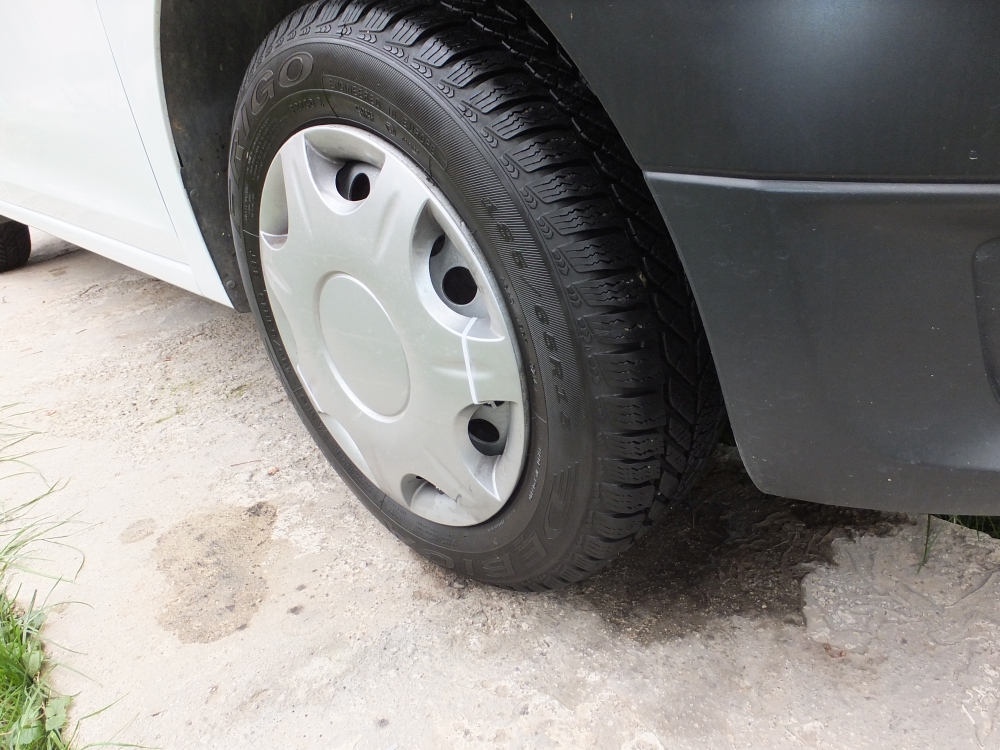

                          • Capace noi la roti. Daca tot a facut 3 ani. Cred ca de data asta am fost mai inspirat. Am sa incerc sa pastrez modelul cat mai mult timp.

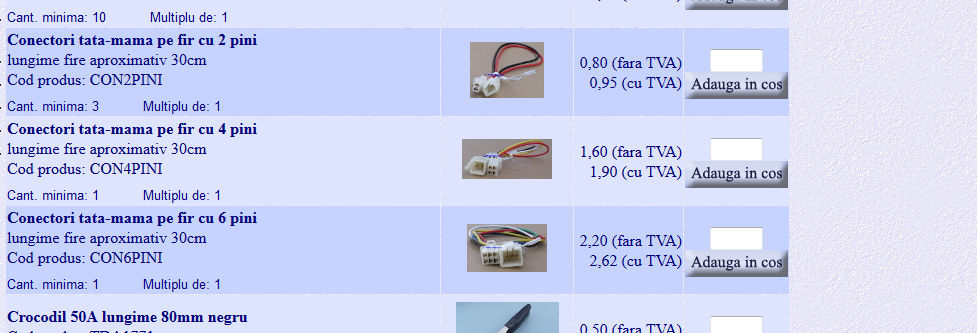

                            • Niste mufe......bune la orice.

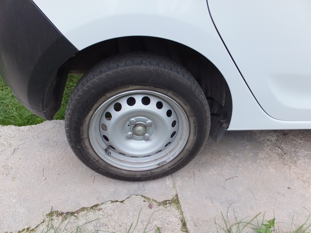

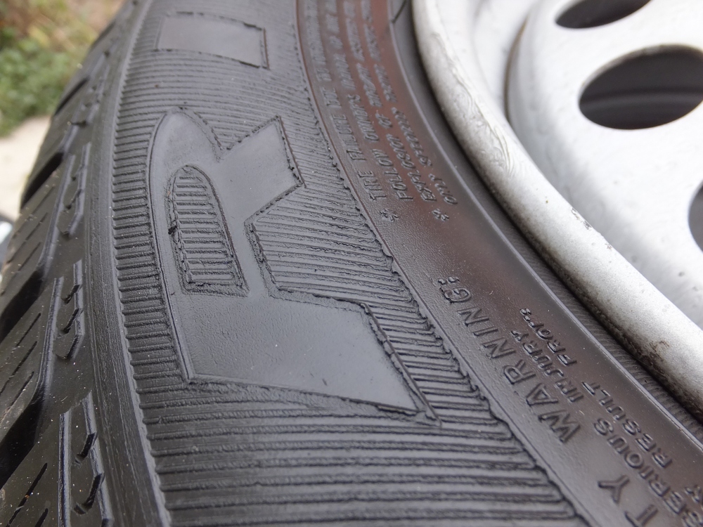

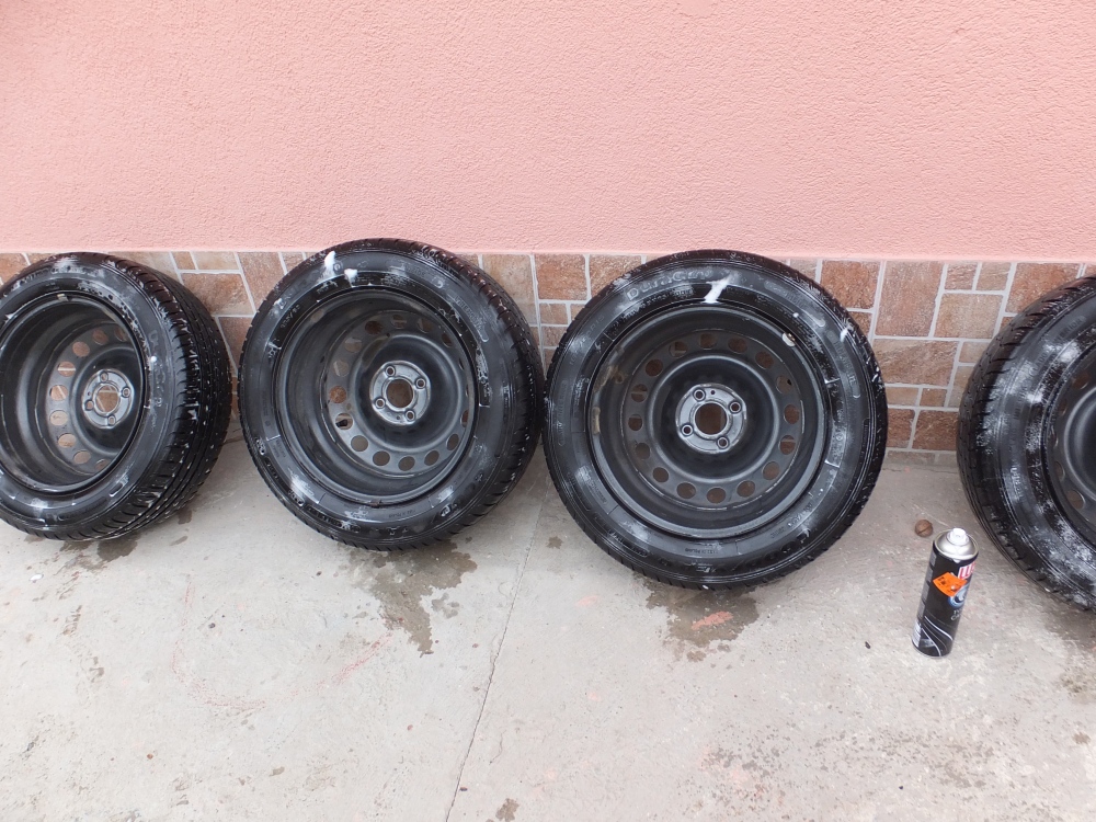

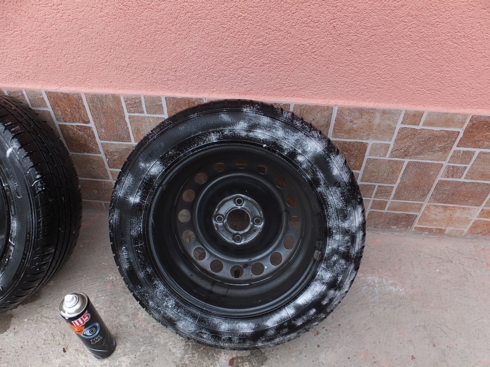

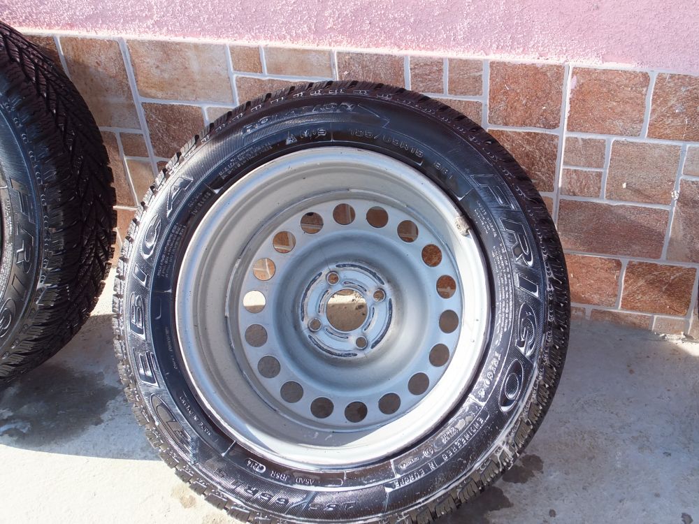

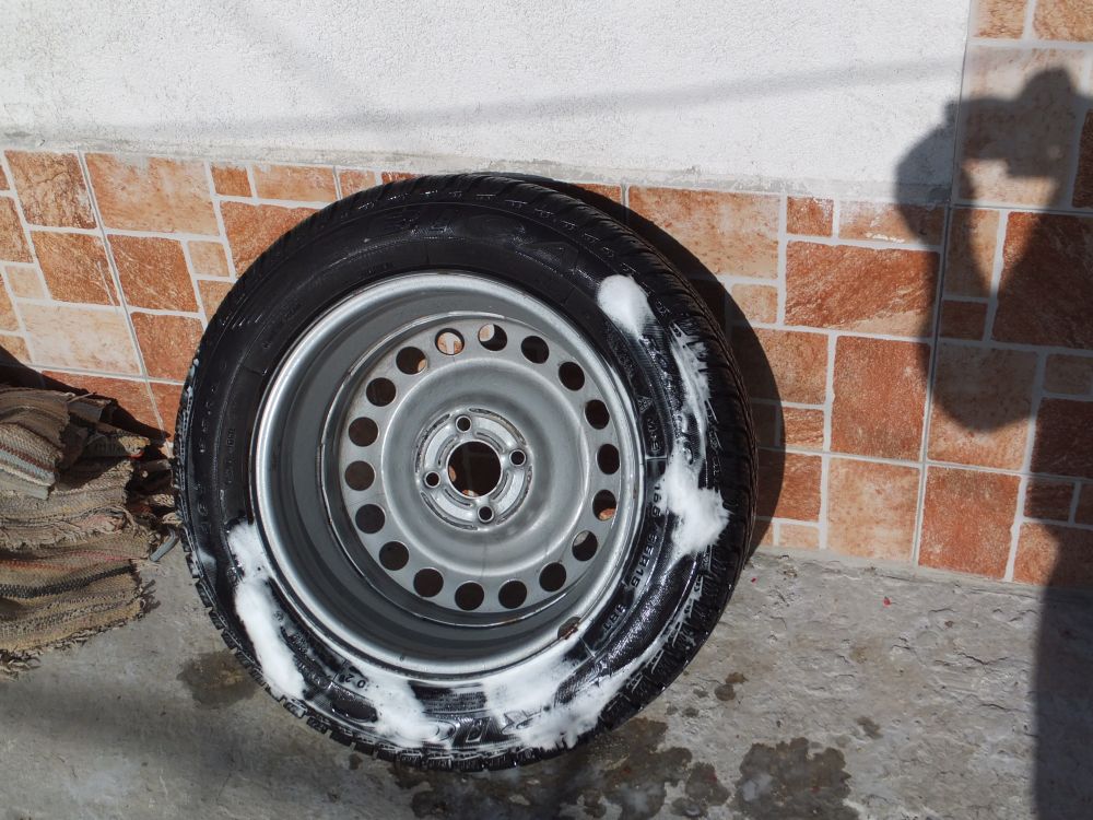

                              • Pregatire iarna

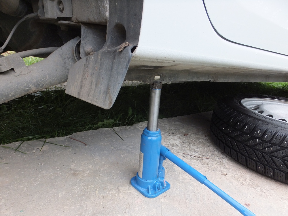

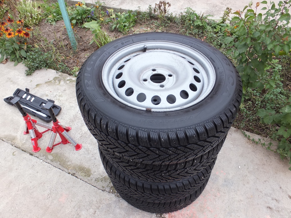

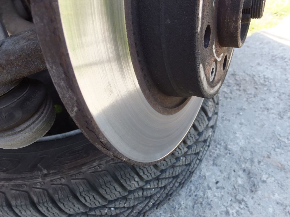

                                Am schimbat anvelopele. Sunt pregatit pentru zapada. Setul de capre cumparate de la Lidl nu pot fi folosite. Nu am loc de sprijin. Noroc ca am intuit ce se intampla si am renuntat sa cobor cricul. Poate are cineva o idee, pont, pentru folosirea lor. Stie cineva un loc solid sub masina unde pot fi fixate caprele? Pun poze din timpul operatiei de schimbare si pregatire pt iarna a cauciucurilor.
