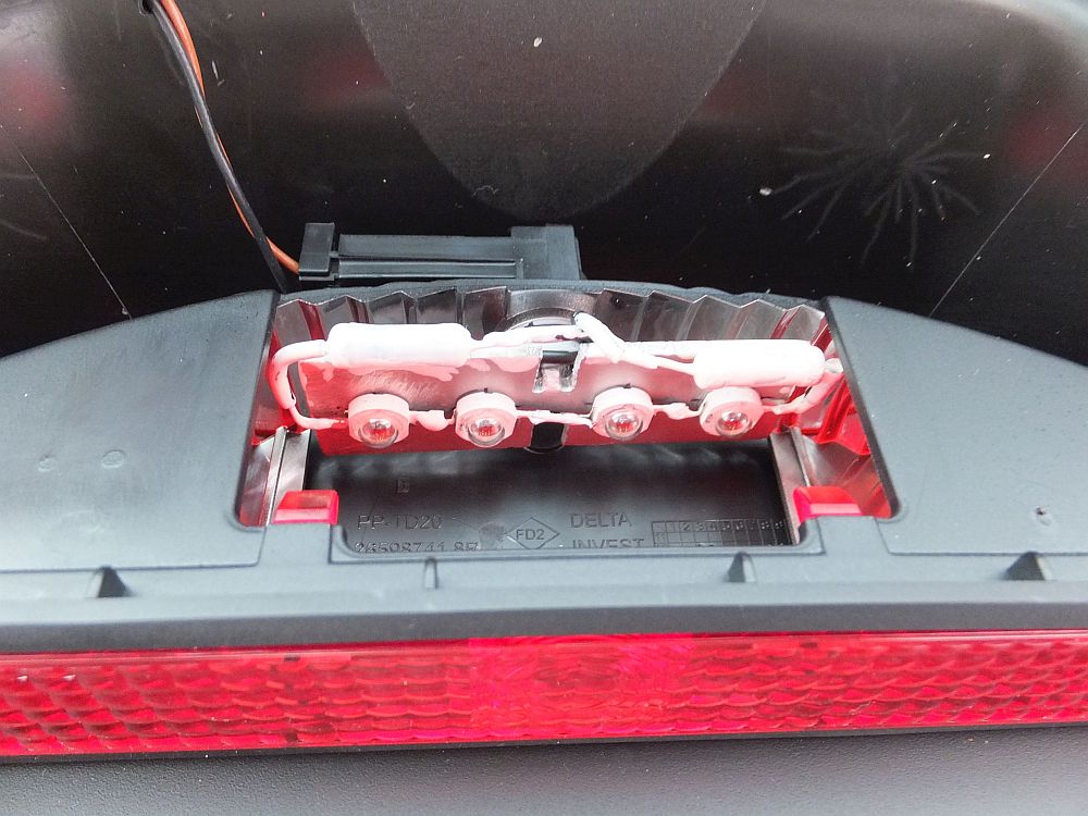

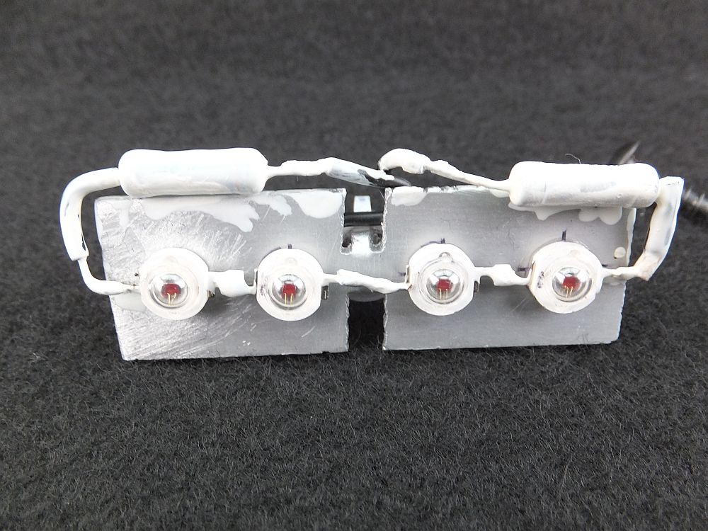

    • Nu am mai avut rabdare sa modific LED-ul pentru stopul central, LED-urile lipite cu superglue pe radiator sunt lipite definitiv, si l-am alimentat prin rezistenta de 15ohmi/3W (ne este economic, disipa putere prin caldura cat pentru 1-2 LED), nul pot alimenta prin driver pt LED-uri (sursa curent/tensiune constanta in comutatie - varianta economica) deoarece este alimentat prin modulul intermitent. pun doua filmulete :
      film 1: stop centru cu LED https://www.youtube.com/watch?v=oSvm6US3kIk
      film 2: stop centru cu bec clasic W16W https://www.youtube.com/watch?v=gqHDd6q7dKc
      • Arata bine.
        Totul e si sa tina.
        Pentru ca eu acasa am inceput sa-mi pun becuri cu leduri (la 220 V) si deja au inceput sa se arda.
        • Dpdv al fiabilitatii, LED-ul ar trebui sa aiba durata de viata peste 50 ani, si atunci cu scaderea luminozitatii cu peste 50%, deci tot lumineaza......daca se respecta:
          1: firma este serioasa si le face de calitate
          2: parametrii de functionare (tensiune, curent, putere disipata - temp de funct), daca se merge cu functionarea LED-ului spre parametrii maximali (temp max, crt max...) scade fiabiltatea, durata de viata mai mica de 1-2 ani, daca mergem cu paramatrii minim spre nominal durata de viata creste spre 10 ani, cu luminozitatea mai mica, dar nu este economic ai mai multe LED-uri la aceeasi tensiune de alim, etc
          de aici rezulta concluzia ca traim intr-o societate de consum, regulile se aplica la orice produs, inclusiv de Dacia, .......ai de munca nu esti somer....

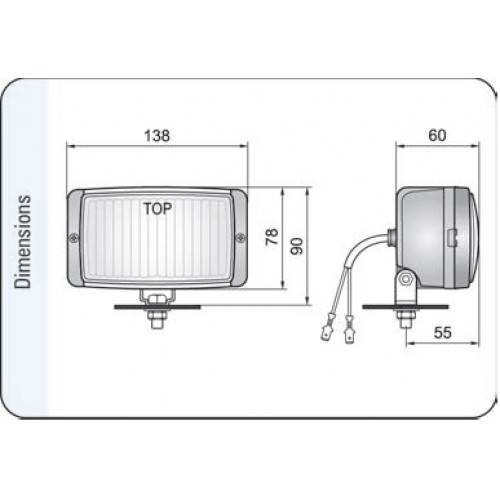

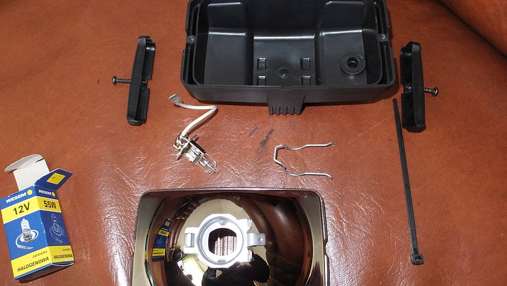

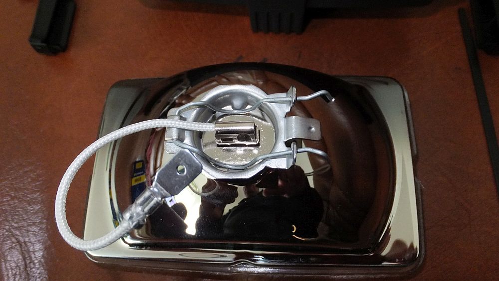

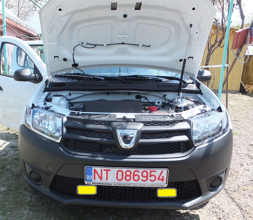

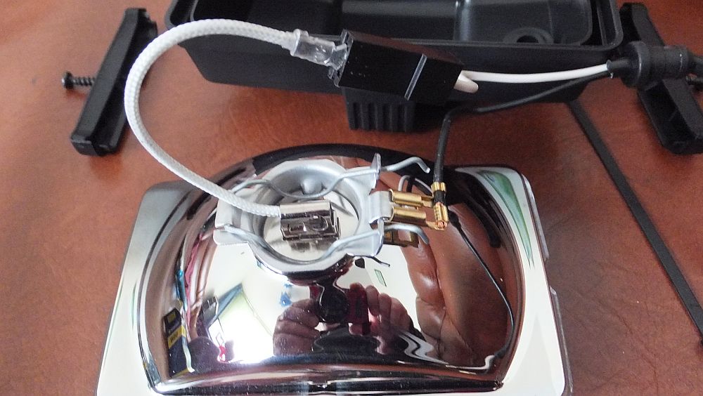

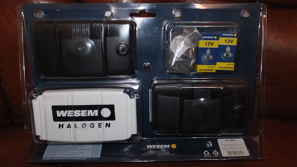

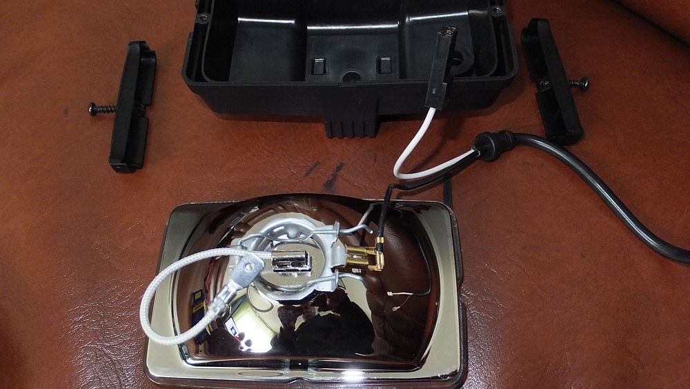

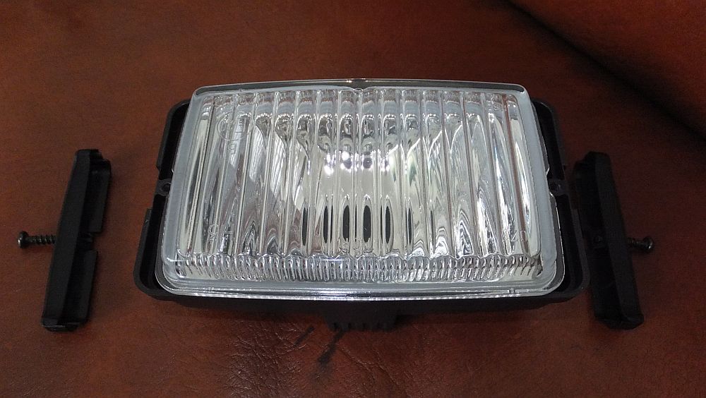

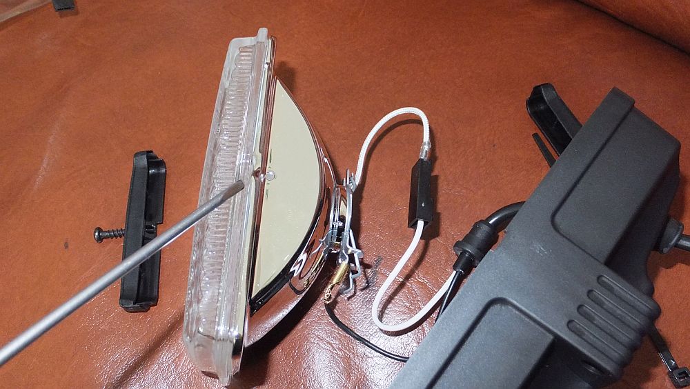

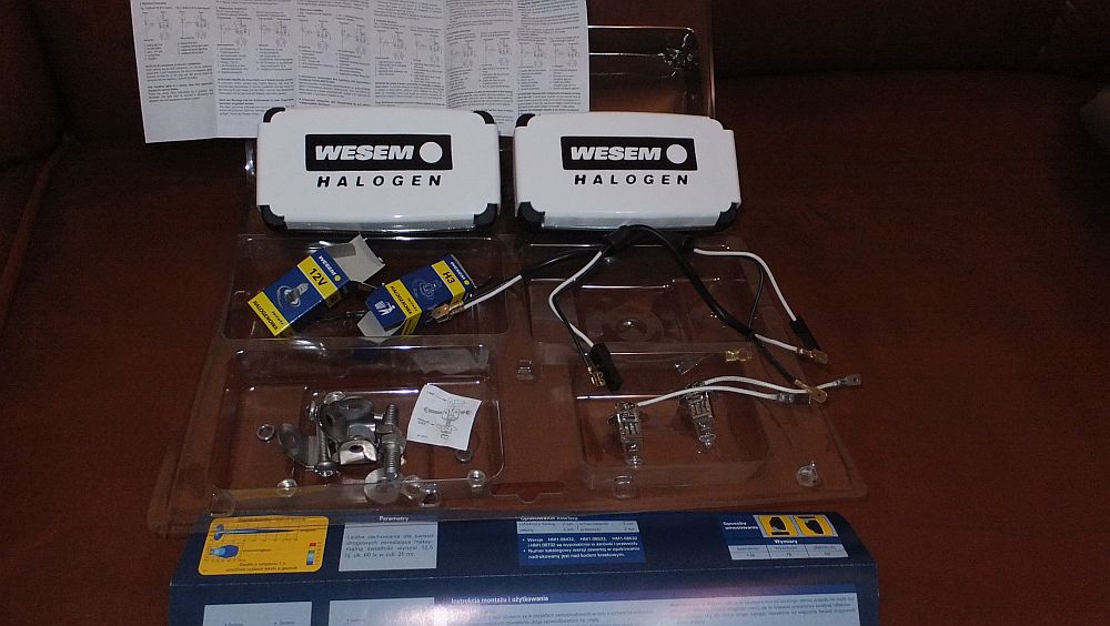

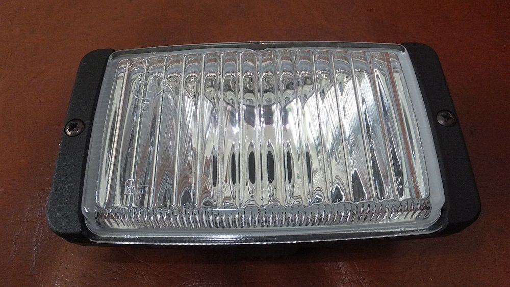

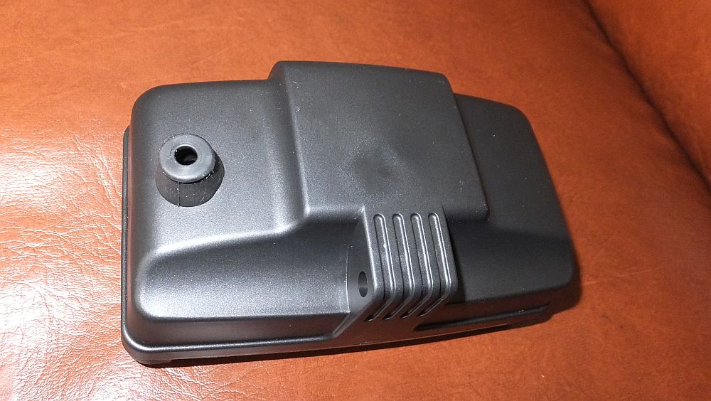

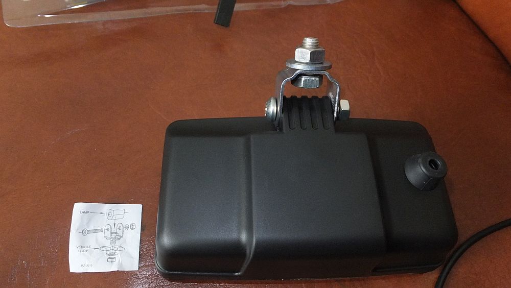

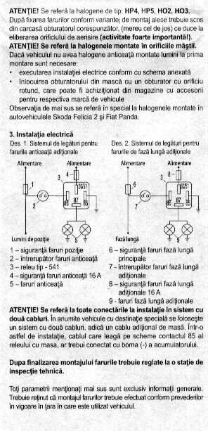

              • Am primit proiectoarele de ceata, pun poze cum vreau sa iasa, sper sa fie o treaba buna.......
                • Nu te superi, dar e tziganeala mare ce vrei sa faci tu acolo
                  De ce nu pui tu proiectoarele unde le este locul si acolo unde vrei sa pui chestiile alea pui niste DRL-uri Philips omologate RAR si iese ft frumos.
                  Pana in final tie trebe sa iti placa.
                  Spor!
                  • in primul rand sunt niste stifturi care nu au ce cauta pe masina: corp butucanos, carcasa neprotejata, conectica de rahat etc. In al doilea rand in partea de jos nu ai de ce sa le prinzi, vor vibra in mers (sunt si foarte grele). In al treilea rand faci cum crezi (este fierul tau) dar iti bagi joc de masina. Si incepusei asa bineeeee...................
                    • s-ar putea sa te ia politia la impins vagoane, modificari la instalatia de iluminat.
                      nu-i intereseaza ca le folosesti sau nu. pe mine m-au oprit cu vechiul mercedes tot din cauza proiectoarelor care erau strict ornamentale, nu aveau becuri si nici fire.
                      a trebuit sa le demontez acolo pe loc... ca sa nu ma amendeze

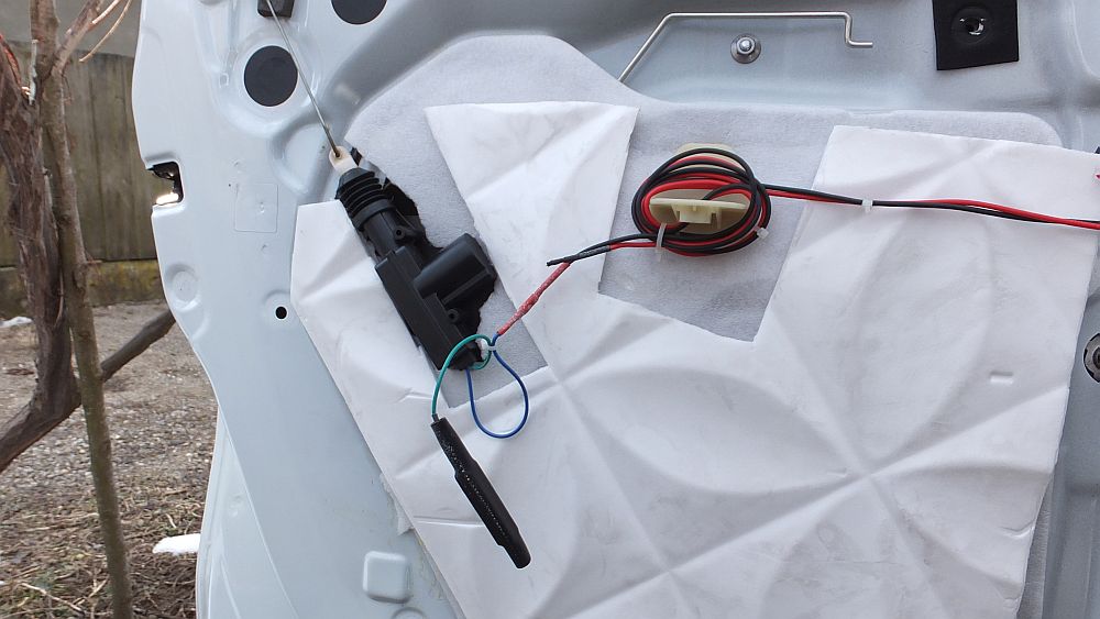

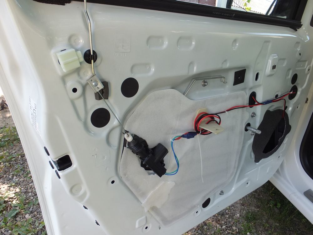

                          • Am fost pe la tara sa spal masina si sa fac unele reparatii la inchiderea centralizata, pun poze cu ce am facut. Actuatorul usa stanga fata mergea foarte greu si la un moment dat sa blocat, am suspectat defectarea motorasului, tija sarita, sau polistirenul lipit cu silicon deplasat. Surpriza a fost ca adezivul silicon la tub care se aplica cu pistolul este foarte bun, am avut vreo doua saptamani miros de otet in masina......in poza este o marca oarecare de silicon.....pentru masina am gasit la Lidl niste spray-uri cu ulei

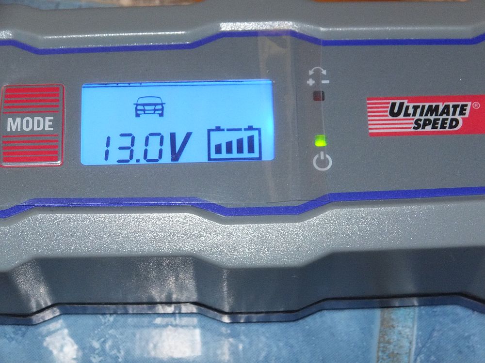

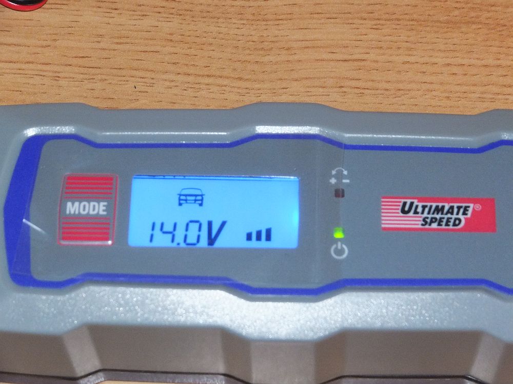

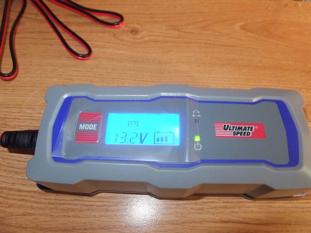

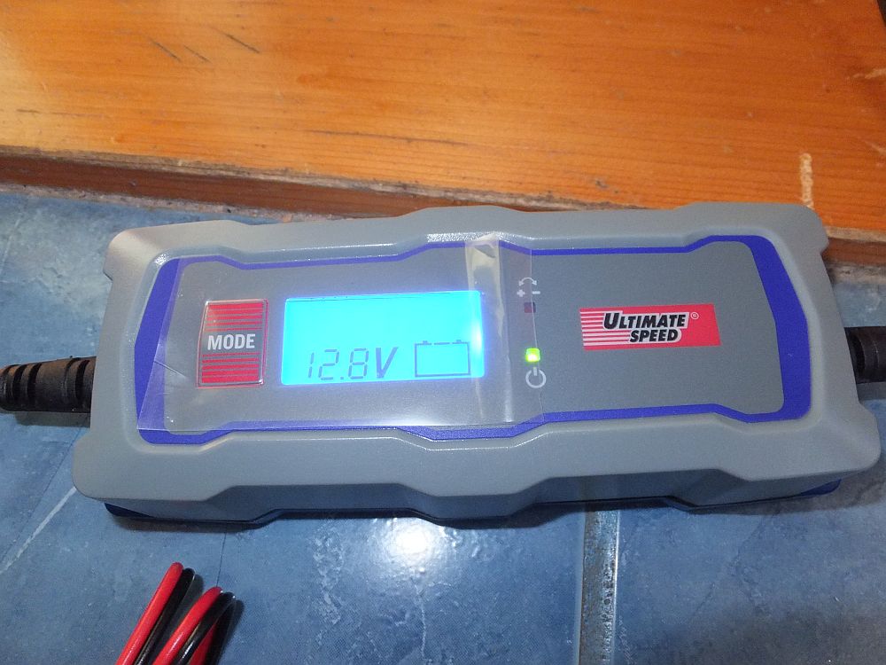

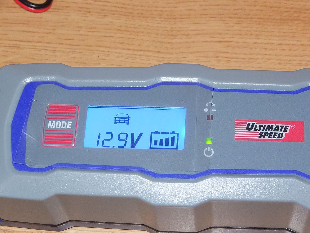

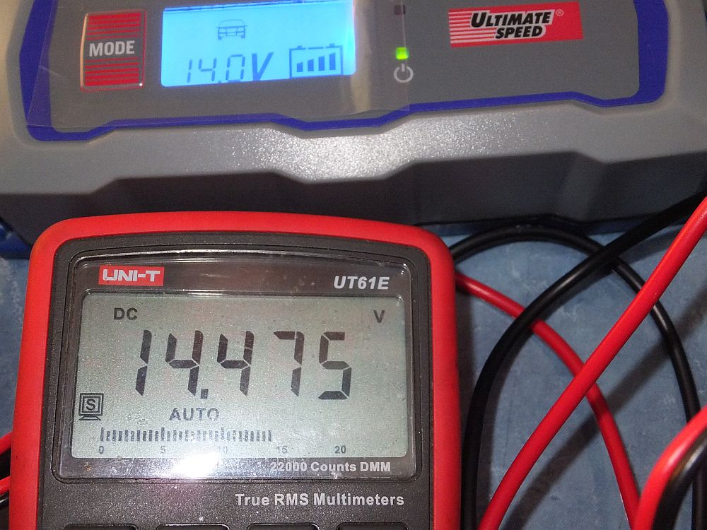

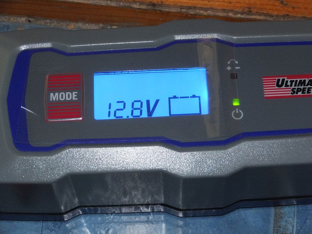

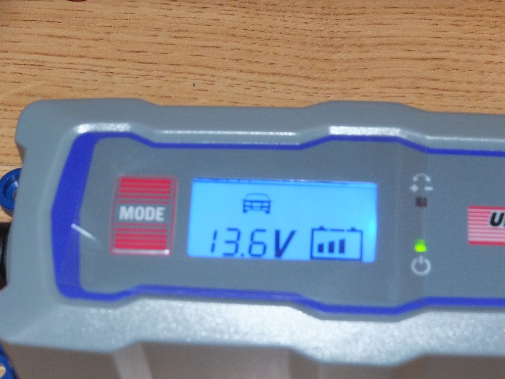

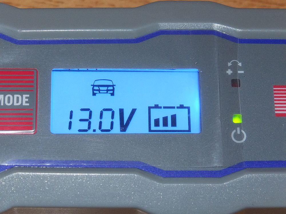

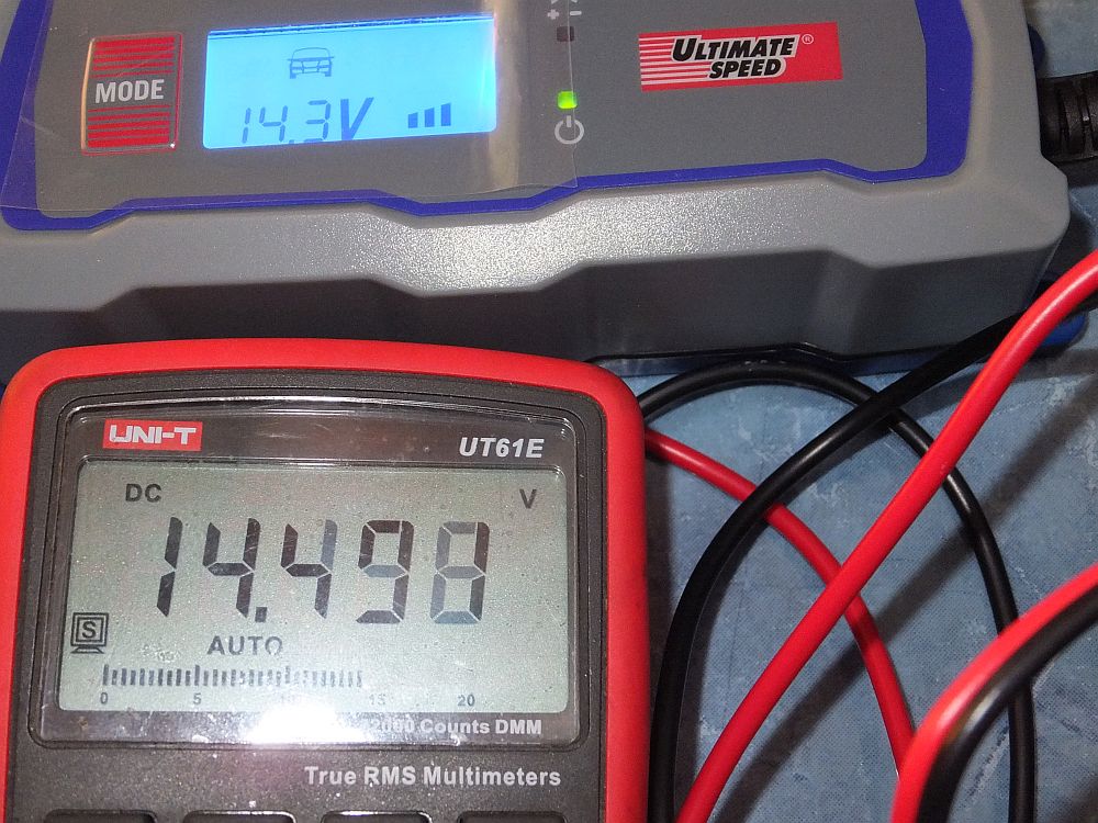

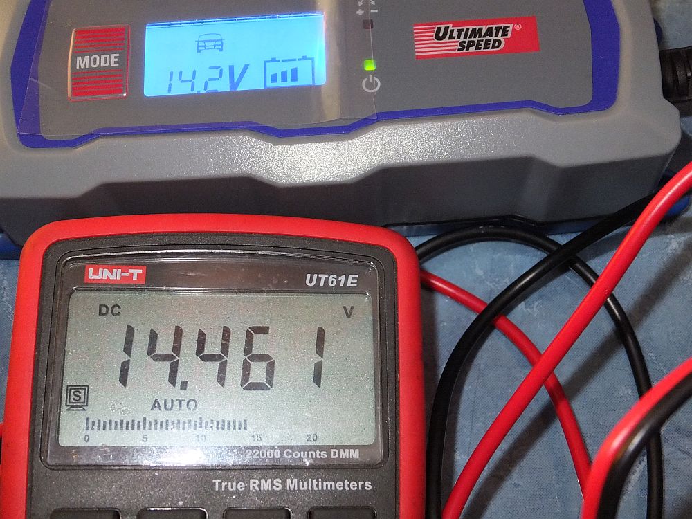

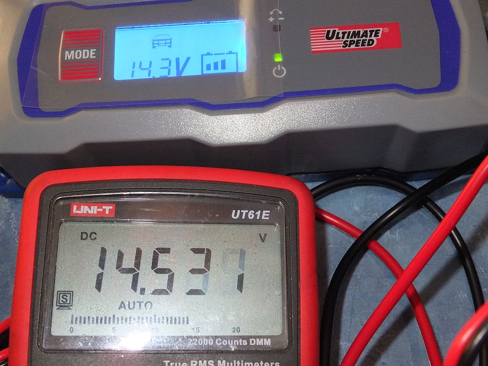

                            • Am dotat maşina cu un încărcător inteligent pentru baterie, cel dinainte era făcut artizanal dintr-o sursă de PC şi baga 4A până ajungea la 14.4V, am şi pus bateria de pe maşină la încărcat pentru probă, avea în jur de 12.4V inainte, pun poze in ordine cronologica cu fazele încărcării....timp incarcare aprox 45min
                              • Asta e incarcatorul de saptamana trecuta de la Lidl :-)
                                Ce nu inteleg eu cum un uncarcator asa mic cat un pachet de tigari are putere, amperaj sa incarce un acumulator baban.
                                Ca incarcatorul meu de acasa, nemtesc de pe vremuri are vreo 3 kg si un transformator pe masura.
