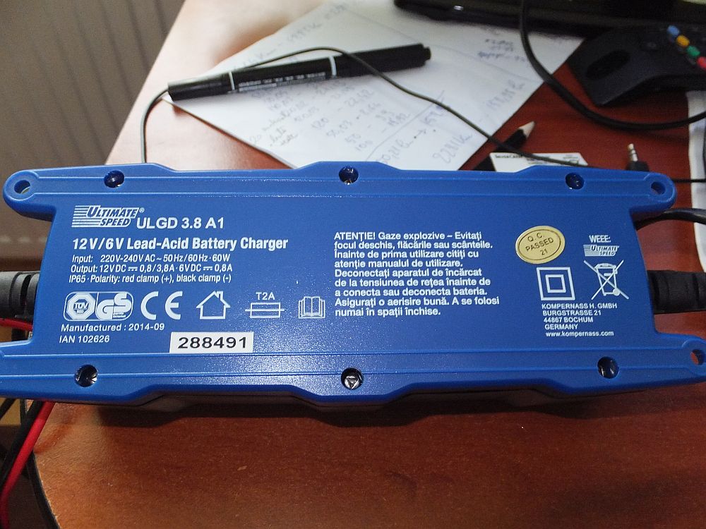

Incarcatorul are sursa in comutatie, asemanator cu incarcatorul de la laptop, PC, etc (randament f bun, pierderi de putere f mici). Curentul maxim de incarcare este de 3.8A, microprocesorul il regleaza dupa un grafic de incarcare potrivit acum cu plumb. Daca acumulat este de 40Ah se incarca mai repede (in functie de cat este de descarcat de la 1h la 10h) la acum de 120Ah timpul creste proportional 120/3.8x10h......puterea maxima furnizata de incarcator este de 14x3.8 fara sa pun randamentul ar fi in jur de 60W......pentru o sursa in comutatie greutatea si dimensiunile corespund cu puterea......la dimensiunile incarcatorului intra si o sursa de 200W
BorMasina lu'Oti
ce am scris mai sus a fost fara sa citesc specificatiile tehnice, am nimerit cu puterea de 60W.....am gresit calculul la acum de 120Ah......120Ah/3.8A=31h (timp maxim), curentul maxim de incarcare la 10h se calc astfel:120Ah/10h=12A
PS
in completare, recomand inarcatorul, este f bun, o spun eu care am comparat mai multe scheme de incarcatoare....Last edited by Oti; 25 February 2015, 12:04.sigpic„Decât să înjuri întunericul, mai bine aprinde o lumânare.”

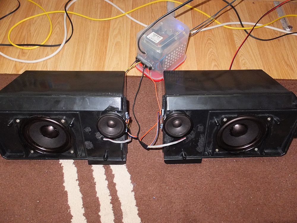

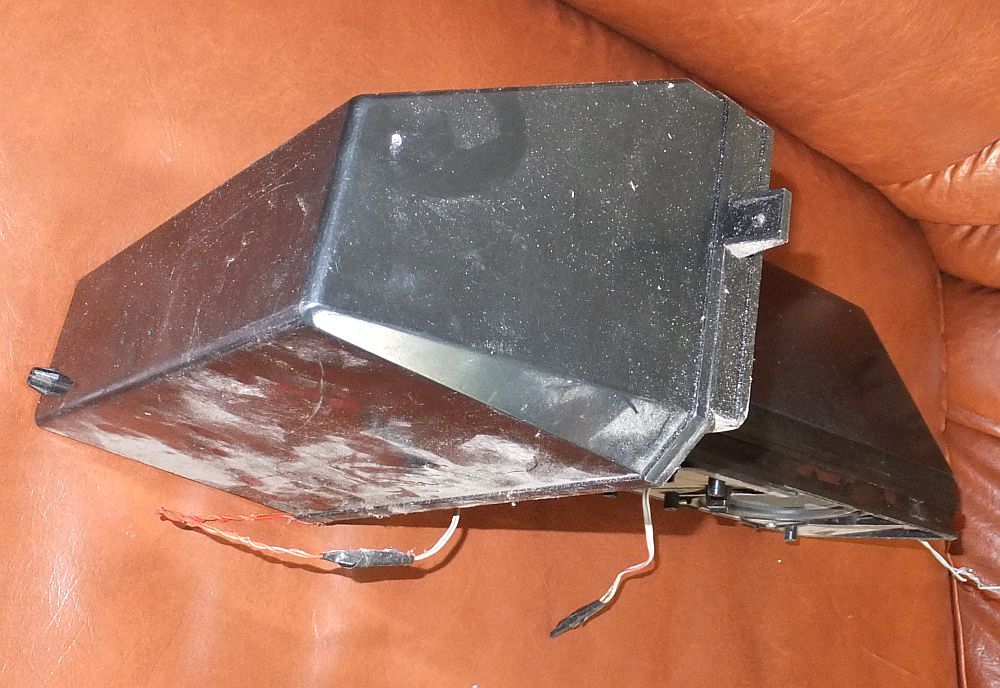

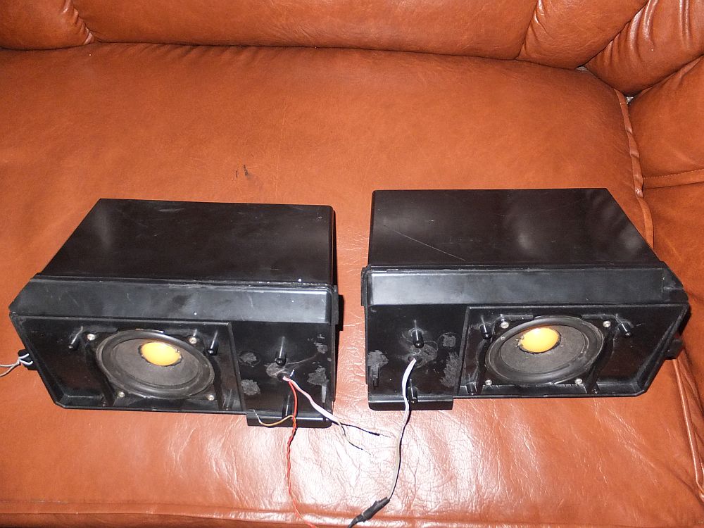

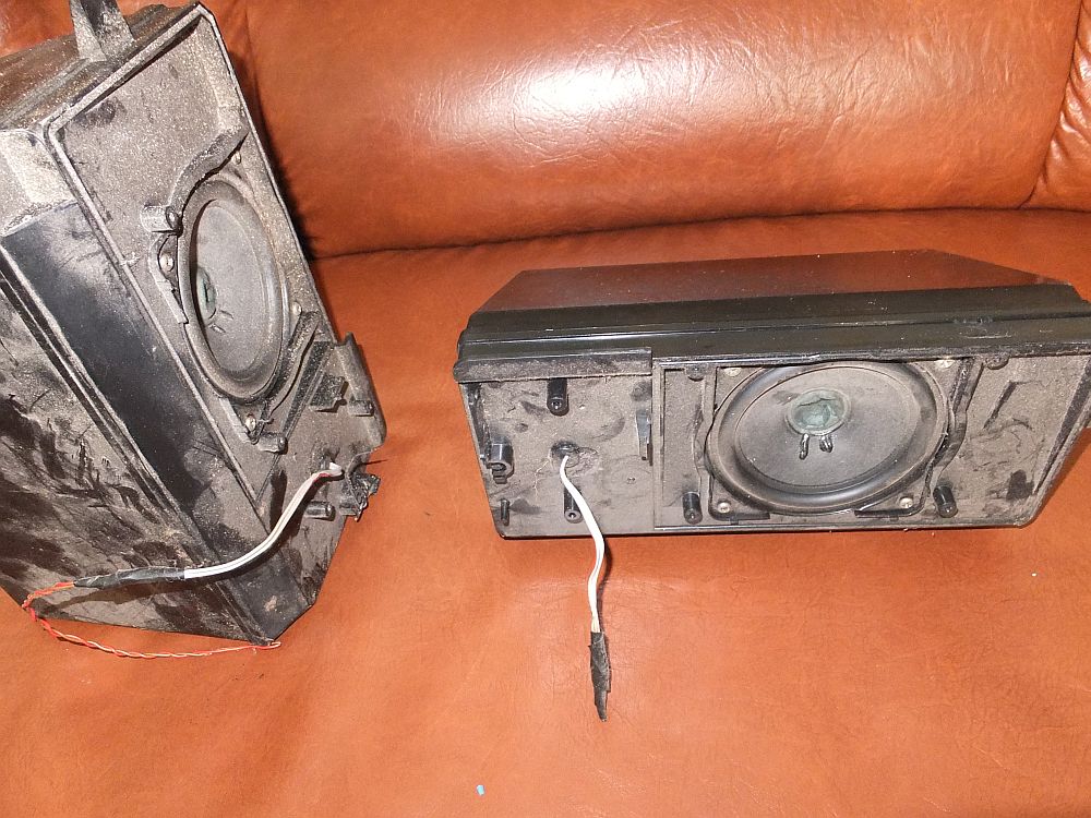

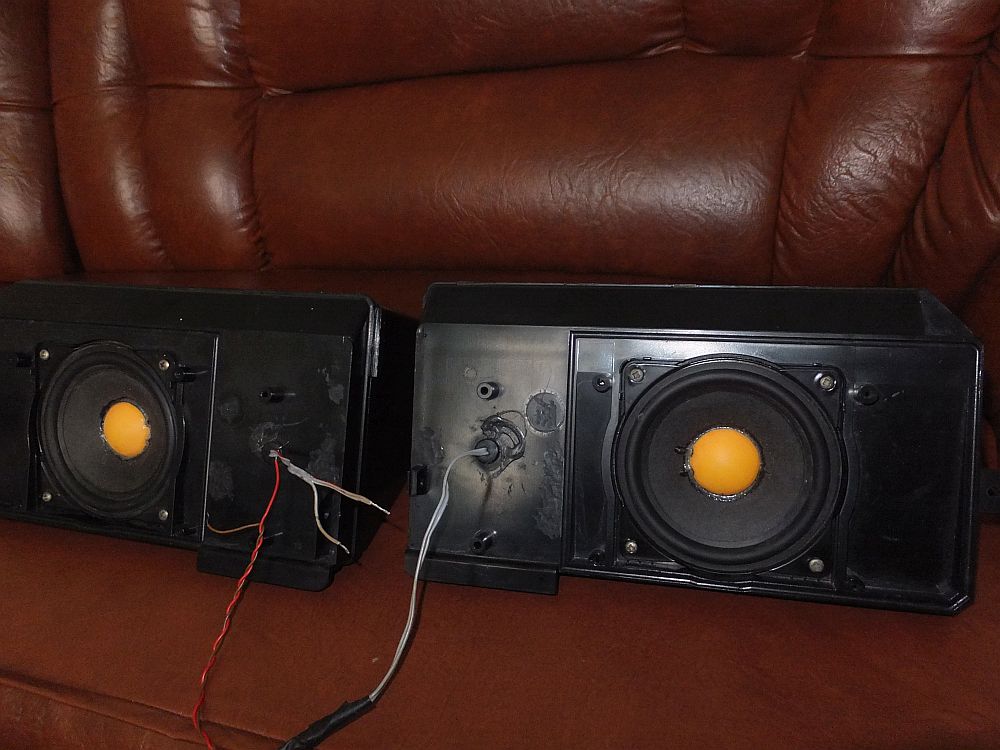

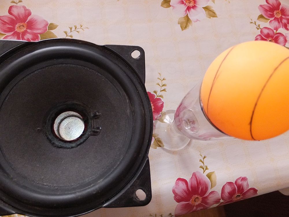

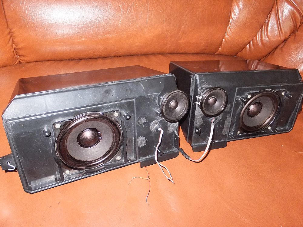

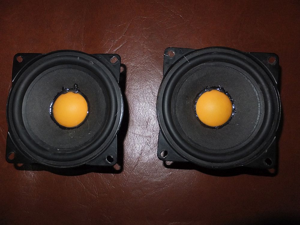

Am terminat reparatia boxelor ce vor fi montate sub scaunele din fata, pun poze in ordinea operatiunii, si un film cu probasigpic„Decât să înjuri întunericul, mai bine aprinde o lumânare.”
Nu am nevoie de mai mult, mi-a trecut destula putere prin urechi, ma multumesc cu 2x25W, dar sa se auda bine....prefer sa antifonez portierele f bine, am vazut ca tabla vibreaza destul de tare si se transmite si difuzoarelor (am vrut sa spun ca pe gaura aia intra destula galagie de afara), incintele sunt de calitate se aud f bine (SONY anii '80), le-am probat in diferite situatii, nu puneam pe forum degeaba......si sub scaun stau fara sa se vada, pozitia accentueaza frecv joase . daca am chef am sa lipesc niste mocheta pe carcasa si am sa pun doua borne...pt schimbarea aspectului....Last edited by Oti; 26 February 2015, 14:39.sigpic„Decât să înjuri întunericul, mai bine aprinde o lumânare.”

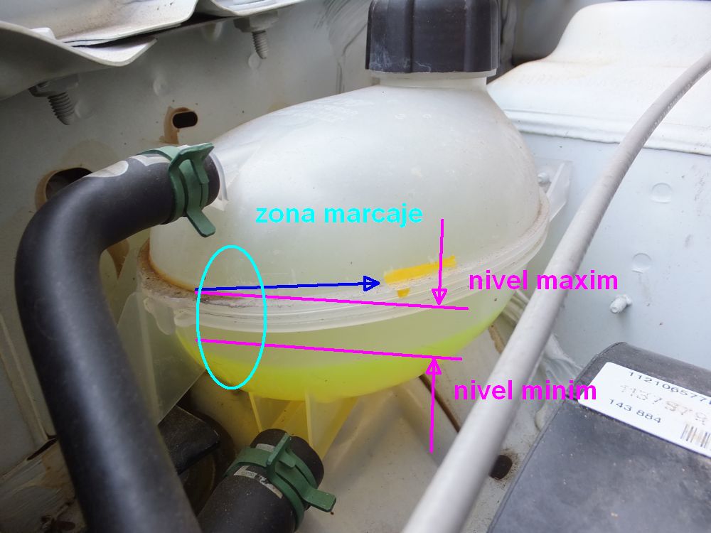

Am completat nivelul antigelului cu Glaceol RX tip D, densitatea celui original din borcan masurata cu un densimetru era pe la -30grade, daca stiam puneam din prima apa distilata, asa ca am lasat loc de un deget pana la nivelul maxim pt completare cu apa distilata, pun o poza ca m-am prins cam greu cu localizarea reperelor min-max.sigpic„Decât să înjuri întunericul, mai bine aprinde o lumânare.”

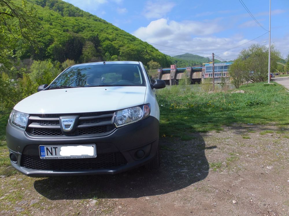

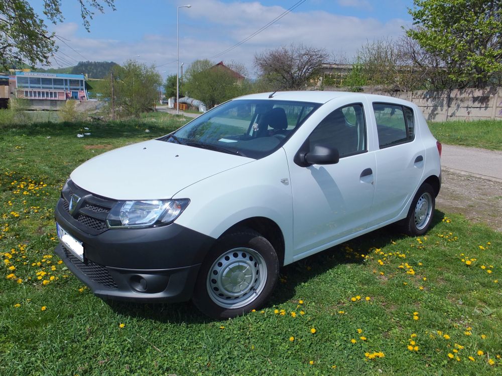

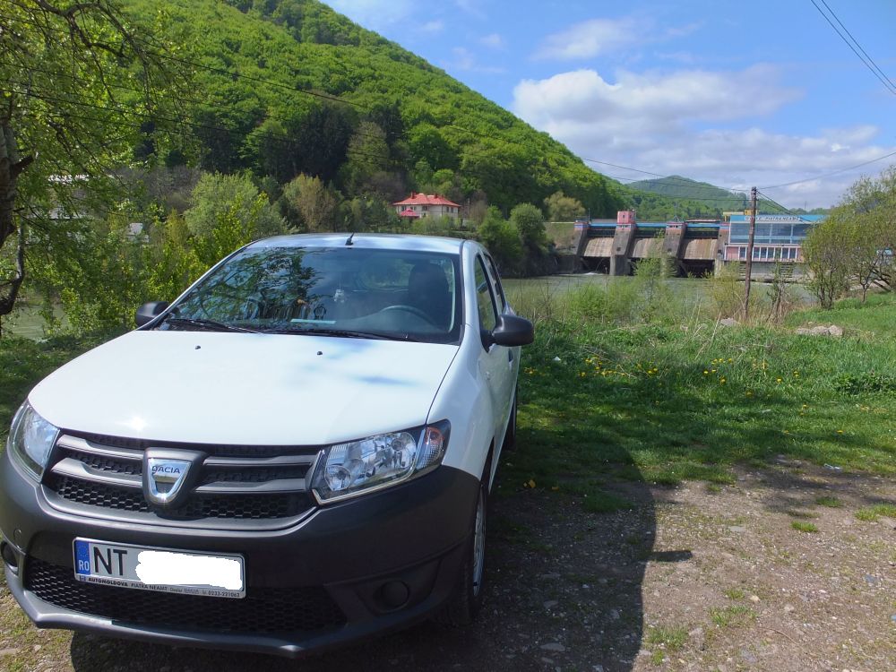

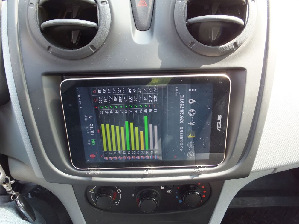

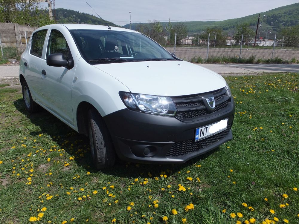

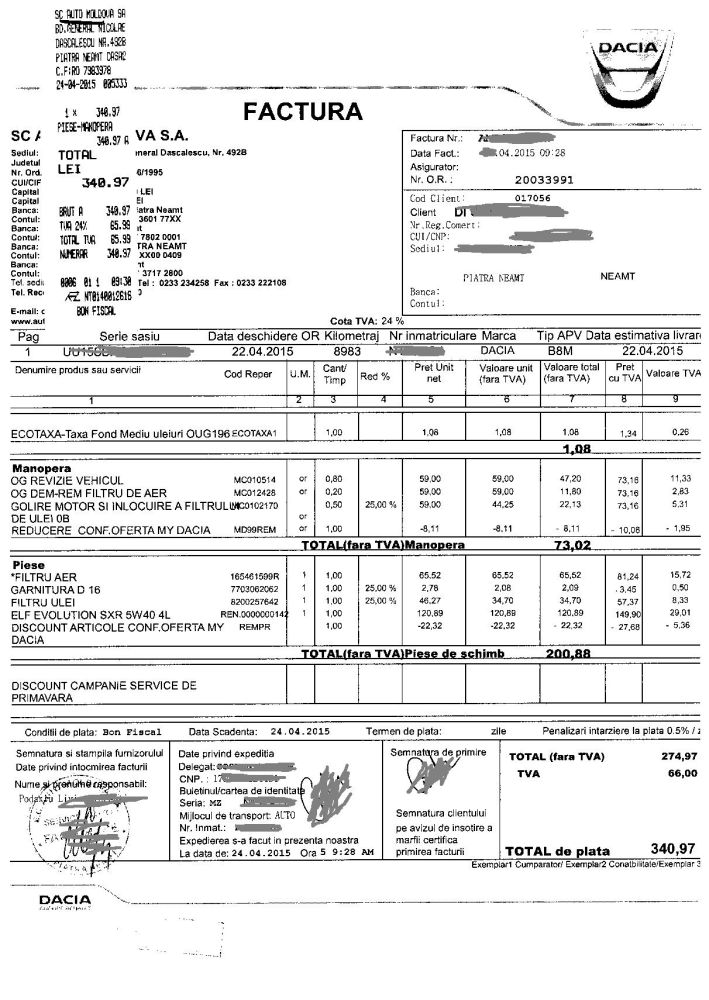

A facut gagica 1 an (peste 9000km), pun documentul cu certif de nastere, cadou, o tableta (se va juca fica-mea mai mult cu ea), cum am timp voi construi suportul pentru bord, pana atunci va sta in spate pe un suport pt scaun. Saptamana trecuta am facut revizia, urmeaza sa ma sune pentru inlocuirea polistirenului de la picioare.....Am facut poze pe malul Bistritei......sigpic„Decât să înjuri întunericul, mai bine aprinde o lumânare.”

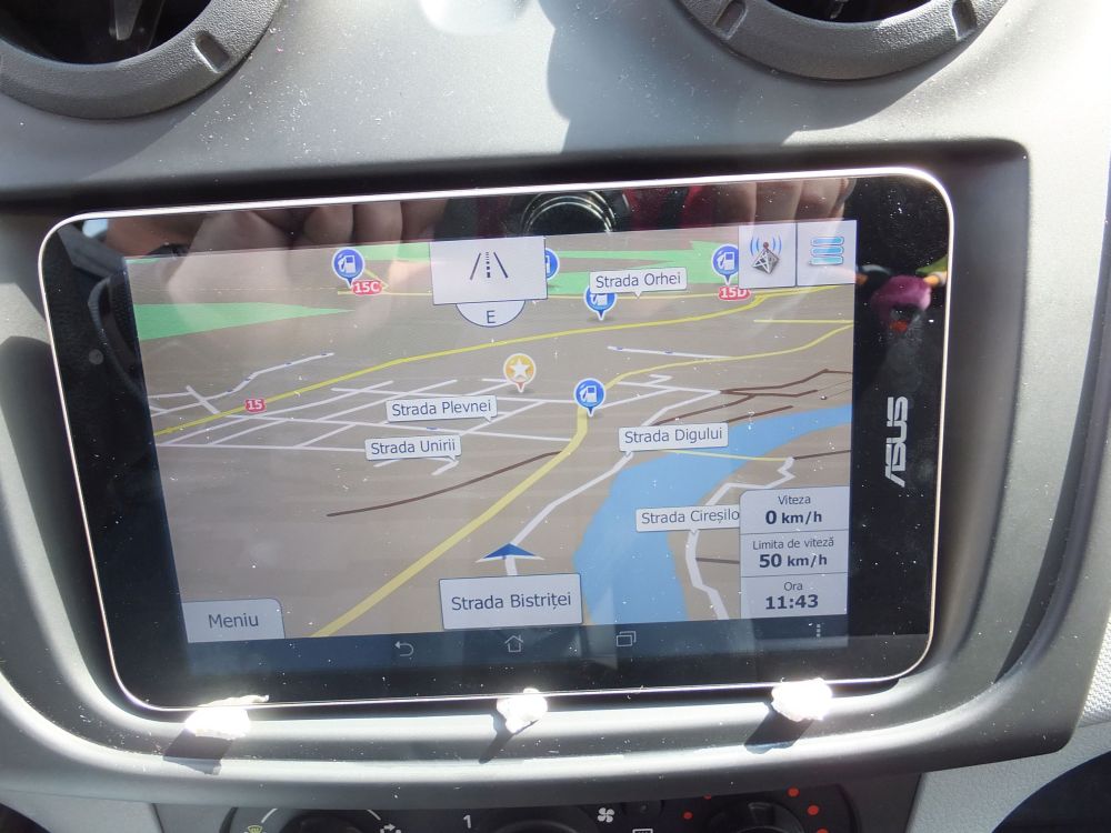

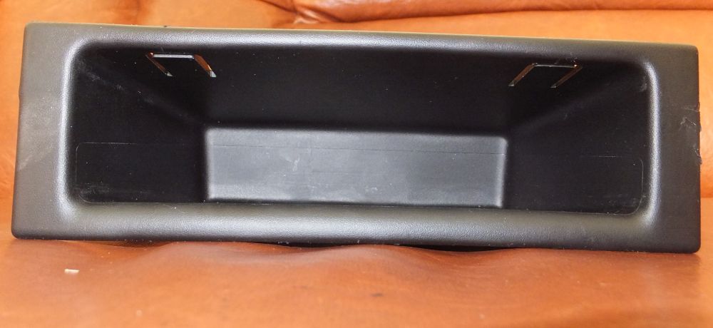

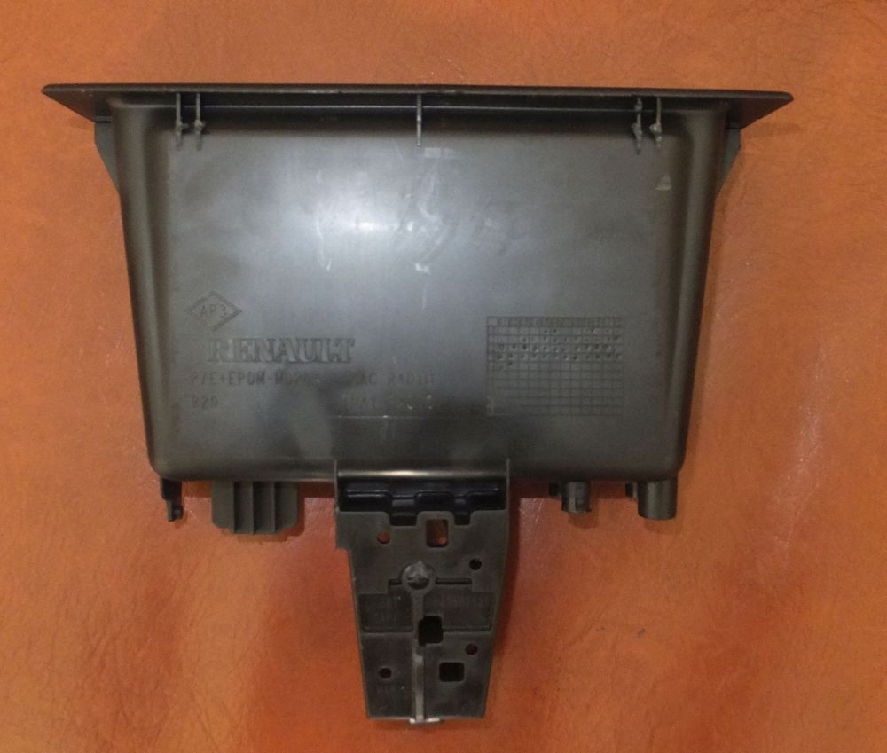

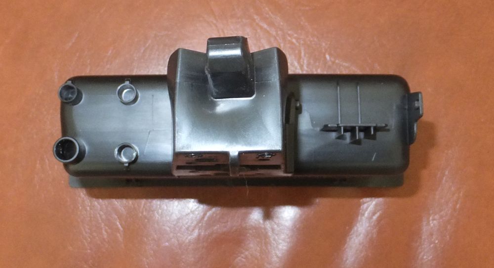

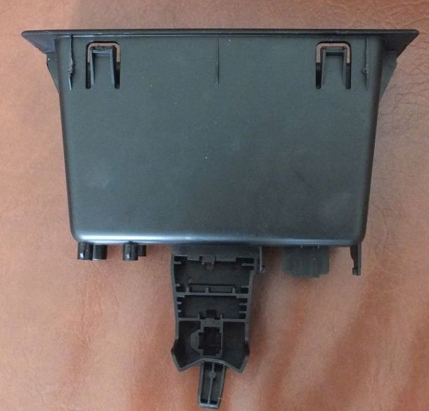

Am inceput constructia suportului pentru tableta, in mod normal ar fi trebuit sa postez la finalizarea lucrarii, prezentand numai partile pozitive. Am sa incalc aceasta regula, voi prezenta cu poze fiecare etapa de lucru cu partile bune si cele rele, daca nu iese bine exista riscul sa abandonez lucrarea si sa o iau de la capat cu o alta conceptie.
Pentru inceput prezint cutia ce mascheaza locul casetofonului/mp3 (carcasa 1DIN). De ea (peretii interiori) se vor prinde doi suporti. In etapa 1 voi prezenta realizarea suportilor.sigpic„Decât să înjuri întunericul, mai bine aprinde o lumânare.”
Nu vreau sa fiu carcotas insa sincer sa fiu nu vad locul unei tablete acolo.
Da intr-adevar s-ar putea monta si adapta un DVD Auto 2 Din DVD Player GPS Bluetooth TouchScreen e de la 10 mil in sus nou, care sa aiba si GPS si bluetooth pt maini libere si radio si toate cele, touchscreen etc.
