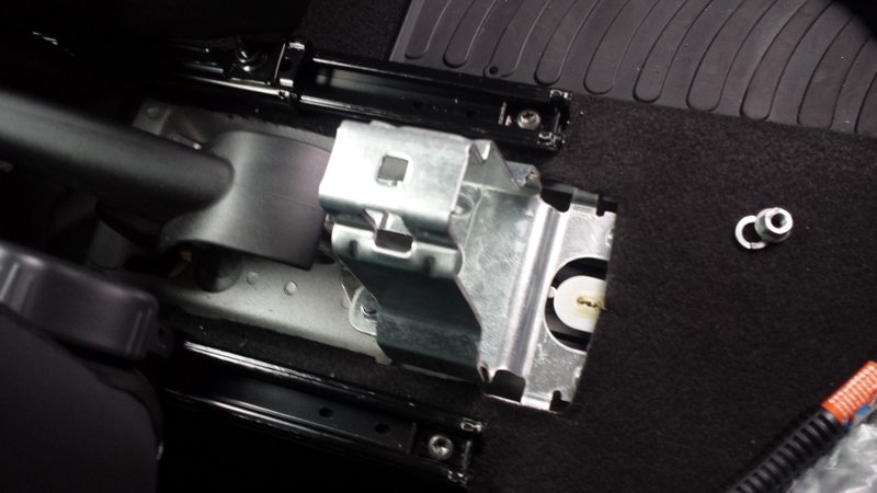

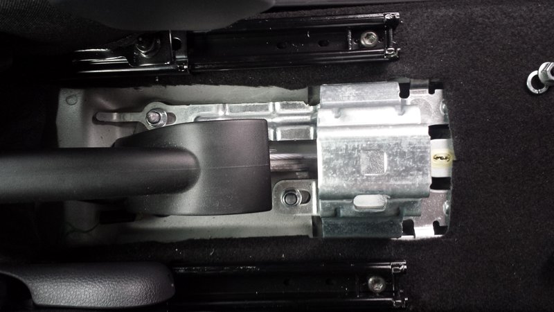

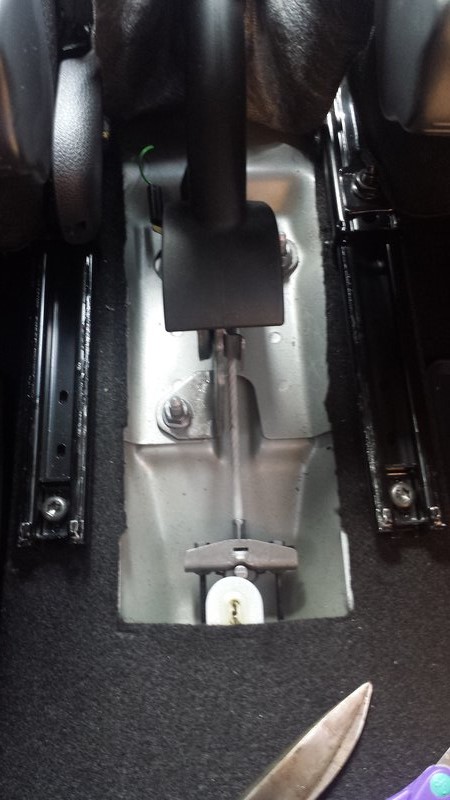

    Am desfacut surubul care fixa tunelul median, am dat la o parte tunelul median si am inceput sa tai mocheta cu foarfeca. Va recomand ca la taierea mochetei, sa folositi un cutter - e mult mai practic si taiati mult mai repede. Apoi, cu o cheie normala de 13, am reusit sa desfac o piulita, la cealalta piulita imi trebuie tubulara.

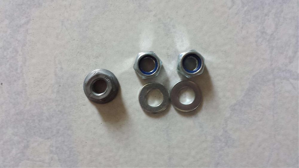

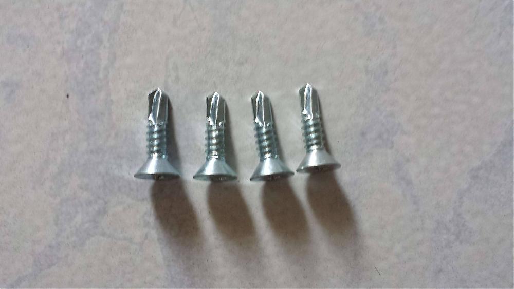

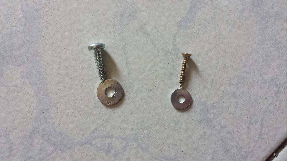

    Am luat cotiera si piulita desfacuta si m-am dus la un magazin care vinde obiecte sanitare.Am cumparat ceea ce trebuie. Mai jos, aveti poze atasate cu piulite, suruburi si saibe:
    1. 4 suruburi autofiletante
    2. 2 piulite autoblocante(am luat si saibe, pt ca piulita originala, la baza, are un fel de saiba care e incorporata cu piulita - vedeti prima piulita de la stanga la dreapta)
    3. suruburi si saibe pt fixarea celor 2 plastice de stalpul central al cotierei.
    Acum, imi mai trebuie tubulara.

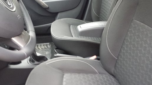

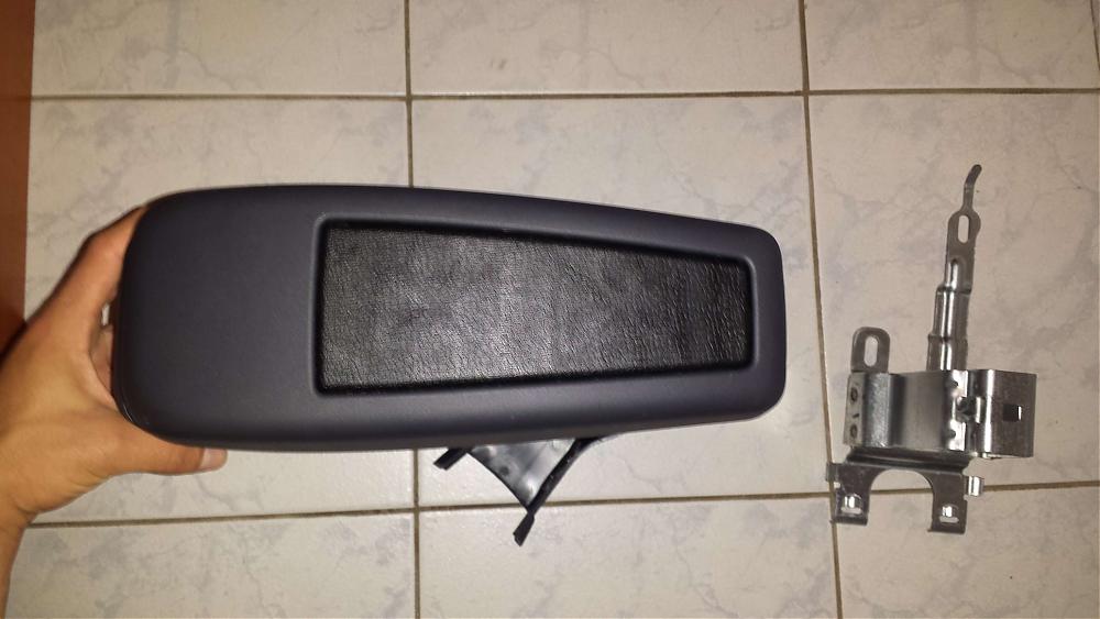

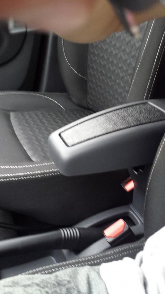

    • Asa arata cotiera de Logan 2:
      • Sambata am montat cotiera. Confortul la volan s-a sporit foarte mult, am realizat o investitie care a meritat banii si efortul depus.
        • Arata destul de bine, dar totusi am o intrebare; partea de sus este plastic sau are ceva imitatie piele, etc?
          Poze din timpul montajului ai? Prinderea este la fel ca la logan/sandero 1?
          • Partea aceea de sus e tot plastic. Am facut cateva poze, le descarc si le incarc. O sa atasez si un pdf cu ajutorul caruia am reusit sa montez cotiera.
            • Daca este plastic atunci mai bine ai fi montat cotiera de logan/sandero 1; si eu care am fost cat pe ce sa cred ca Dacia face progrese ...pffffff...... plastic
              • Nimic deosebit in plus. Tot o cotiera de plastic cu aspect ieftin. Parca cea de la Dacia 1 e mai frumoasa. Eu mi-am pus 2 sau 3 ( se tor rupeau) pana cand nu am bagat intaritura de metal pe sub plastic la prindere. Sincer sa fiu nu prea folosim cotiera, sta mai mult ridicata.
                • Am optat pt cotiera asta din mai multe motive:
                  -accesul la frana de mana se face fara sa ridic cotiera;
                  -este rezistenta, teapana;
                  -am Sandero 2, implicit trebuia si cotiera de Logan/Sandero 2 ;
                  -suportul metalic are prinderi foarte bune de tabla masinii;
                  -cei care si-au montat-o mi-au recomandat-o dupa ce au incercat cotiere la 50-60 lei din targ vitan sau din alte magazine.

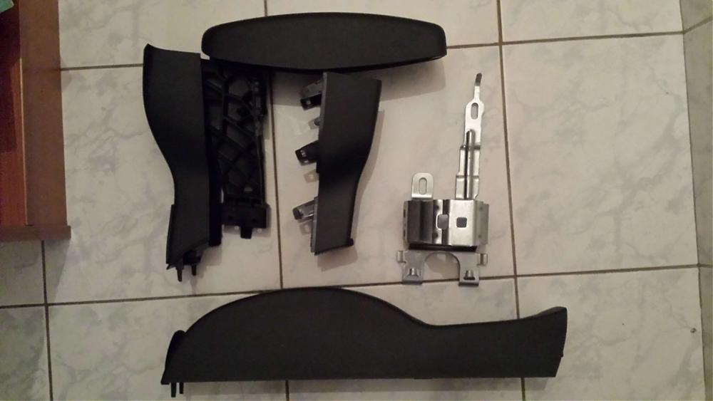

                  Nu regret niciun moment ca am dat 200 de lei pe ea. Mai jos aveti cateva poze din timpul montajului:

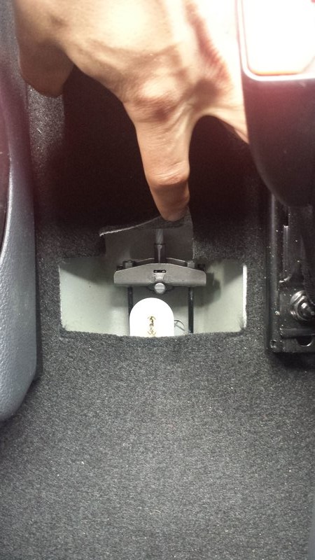

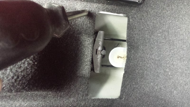

                  - in poza 2 am indicat unde trebuie taiata mocheta cu foarfeca sau cutter.

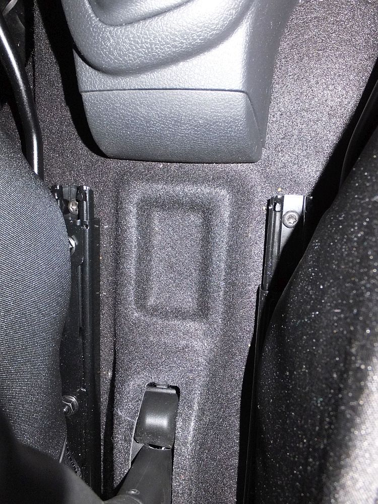

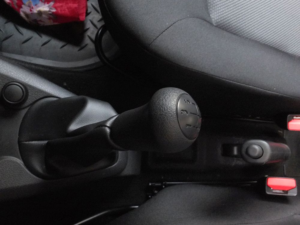

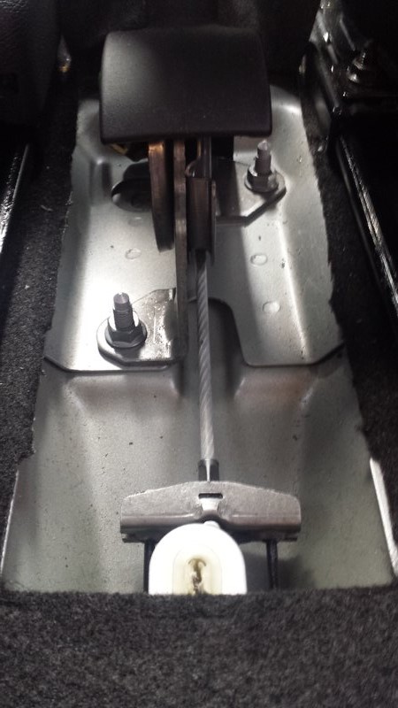

                      • Felicitari! a iesit foarte bine, am copiat pozele in calculator, cum fac rost de bani m-a apuc si eu de treaba. Eu am ACCES, vreau sa stiu ai avut tunel de frana mana? (parca asa se numeste bucata de plastic care mascheaza frana de mana), la celelate modele SANDERO inainte de 2013 exista tunel. eu am crezut ca cotiera se prinde de tunel dar vad ca ea este incorporata cu tunelul. Spun asta findca am tot citit pe forum diverse pareri.
                        Se potriveste tunelul perfect cu suportul schimbatorului de viteza? Nu se misca?

                          Cotiera pe care am achizitionat-o a venit cu acel tunel median, in privinta asta nu iti face probleme.Nu stiu cum e mocheta si ce acopera la versiunea Acces. Uita-te in pozele postate de mine si vezi daca in jurul franei de mana ai 2 suruburi de care se prinde corpul metalic al cotierei(poza 4 postata de mine anterior). Daca le ai, inseamna ca poti monta cotiera.Cand te hotarasti, imi dai mesaj si iti dau datele de contact ale persoanei de la care am cumparat cotiera.
                          Tunelul nu se misca pt ca se fixeaza in plasticul care inconjoara schimbatorul de viteze si in spate se fixeaza cu un surub.

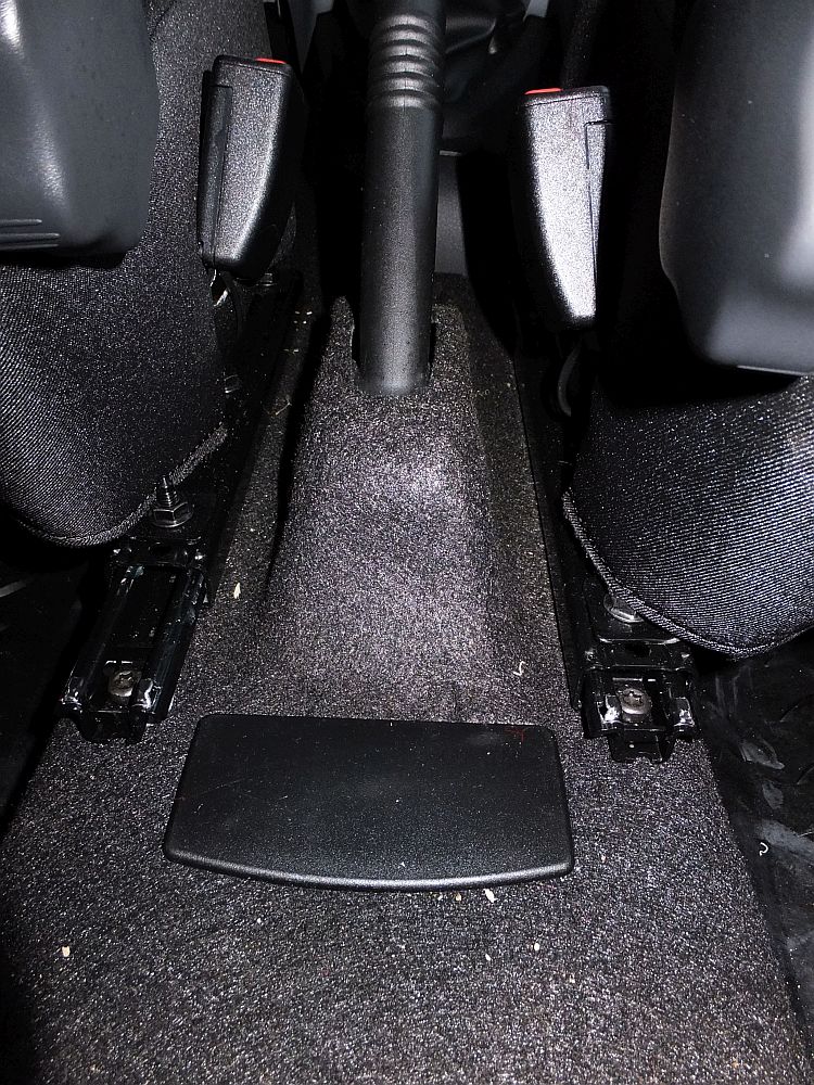

                          • Pun niste foto asa cum se vede la mine frana de mana. poti pune o poza cu tunelul pe care l-ai scos, vreau sa vad ce diferente apar la montaj. Mai ai nevoie de el?
                            • La tine, cred ca ceea ce trebuie sa fie, e sub acel capac. Desfa acel capac si vezi ce ai sub el. Mocheta trebuie taiata(ai niste semne pe mocheta unde sa tai) ca sa ajungi la cele 2 suruburi. Momentan, acel tunel nu imi mai trebuie, dar nu se stie niciodata de utilitatea lui. Oricum, daca iti iei cotiera originala, vine cu acel tunel.
                              In poza 2, acel capac de la cutia de viteze se scoate si acolo se fixeaza tunelul median.
