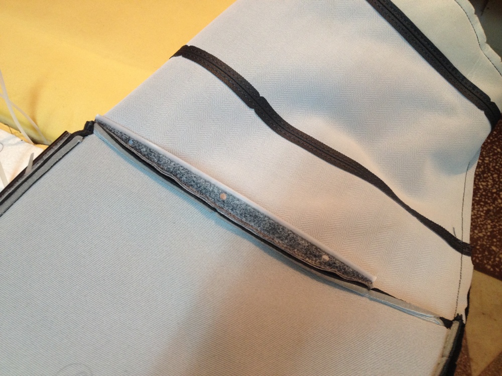

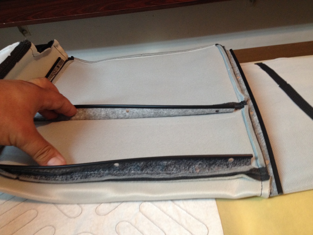

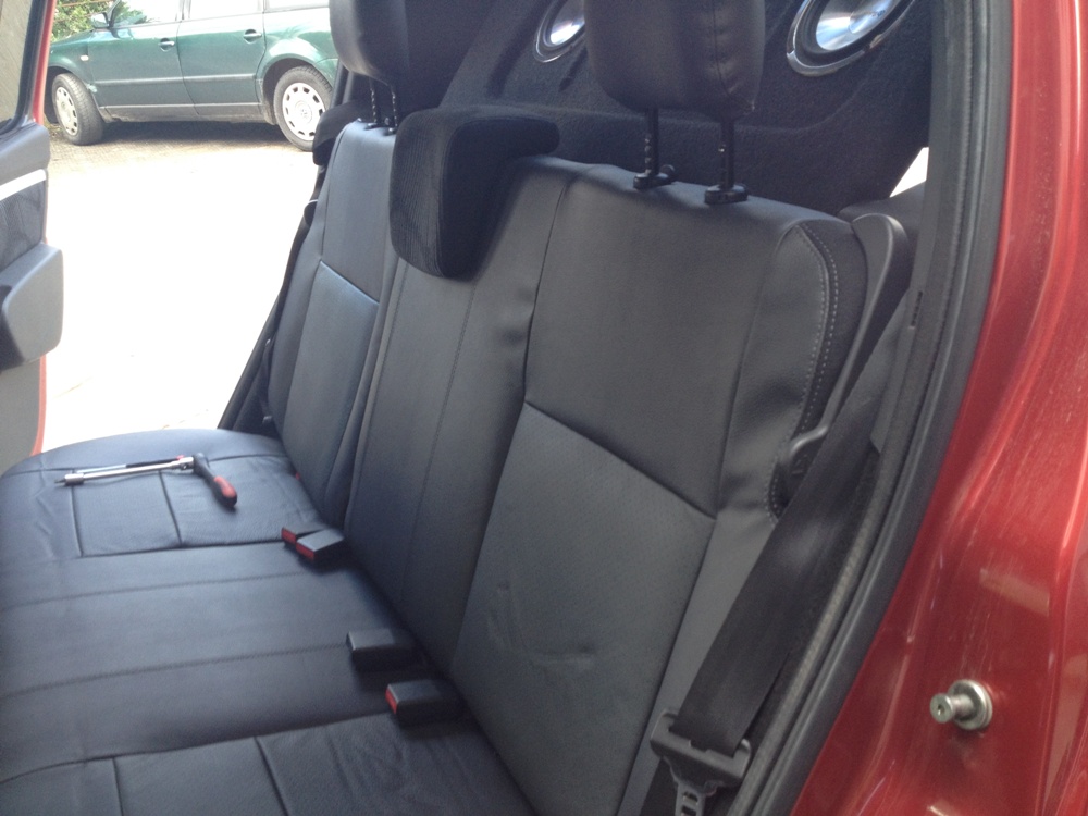

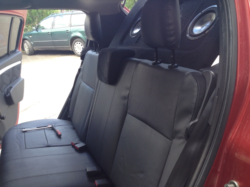

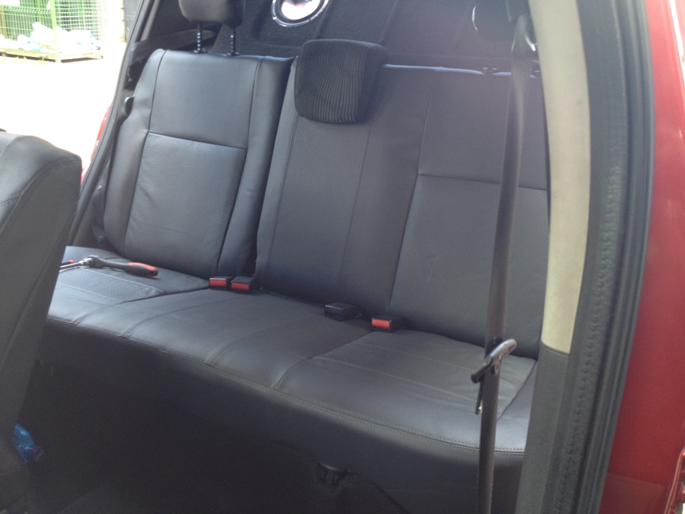

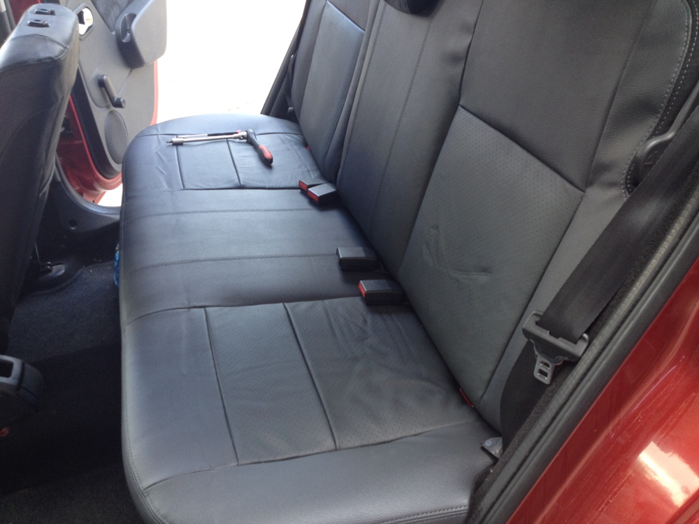

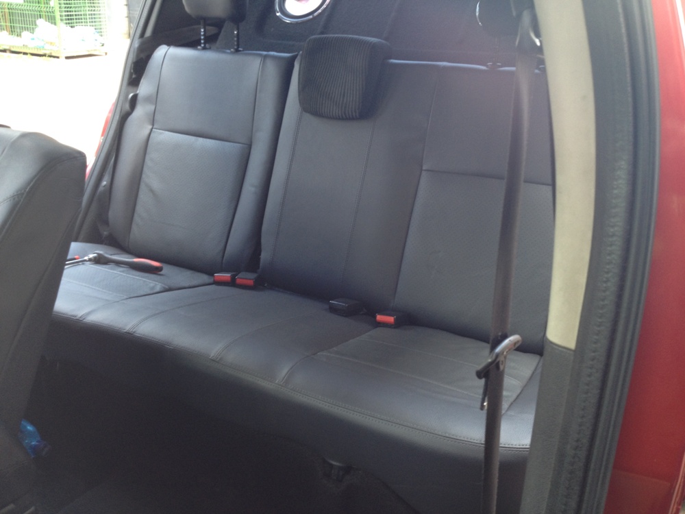

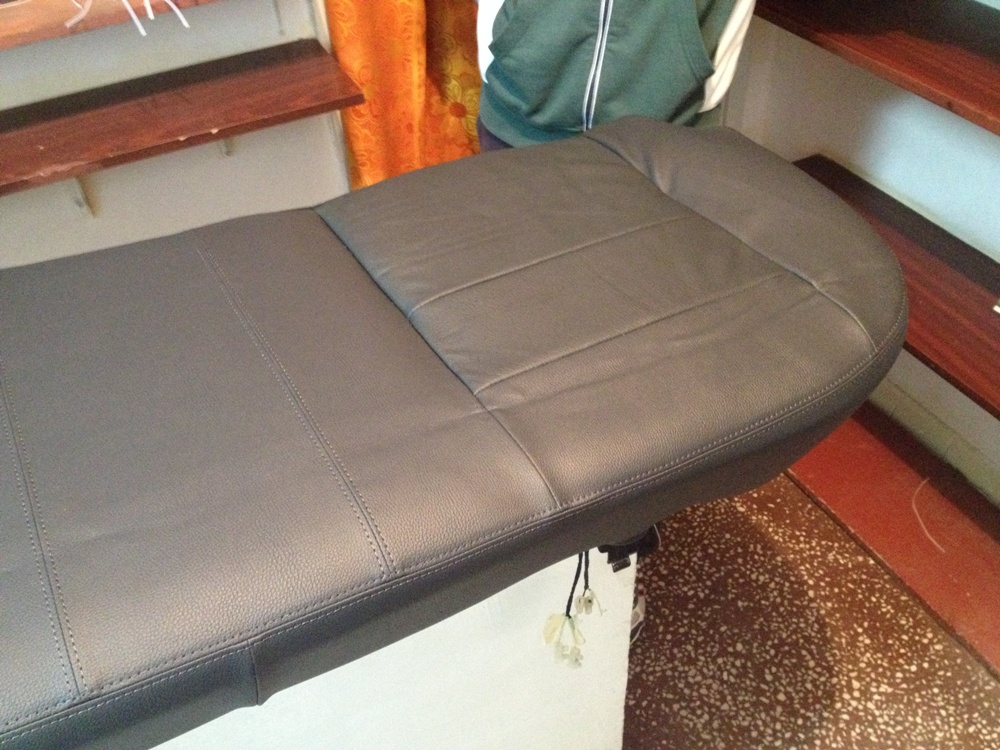

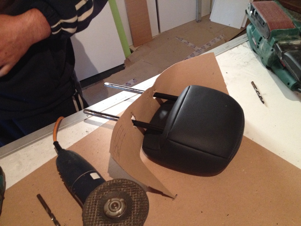

    Deci credeti-ma ca nici nu stiu de unde sa incep - sambata si duminica Sandelu` a primit cadou interior de piele; din punctul meu de vedere merita fara regrete mai ales ca pretul de achizitie este unul ft mic - 450 lei, ceea ce nu mi se pare deloc scump.
    Partea cea mai frumoasa este montajul - va luati cu voi multa rabdare, un prieten si ceva sa cinstiti atat prietenul cat si pe voi (nu in exces ca nu mai iese pielea dreapta )
    Montajul:

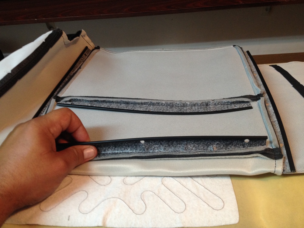

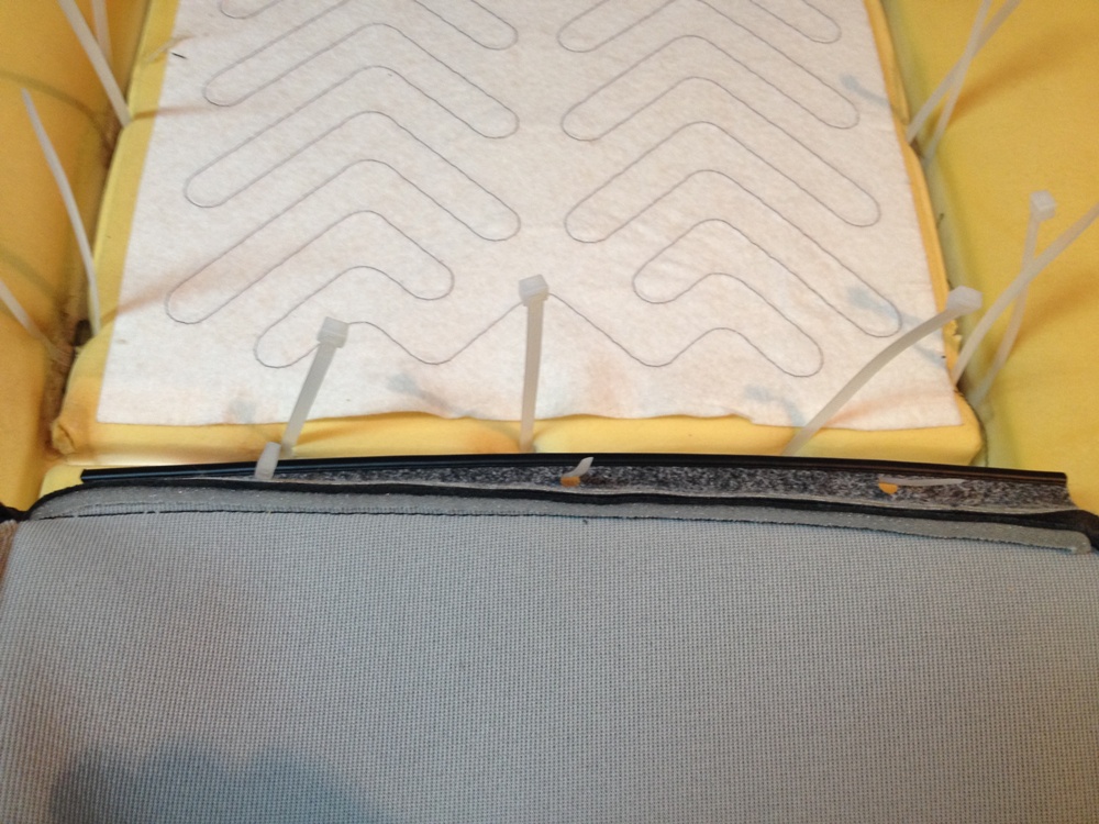

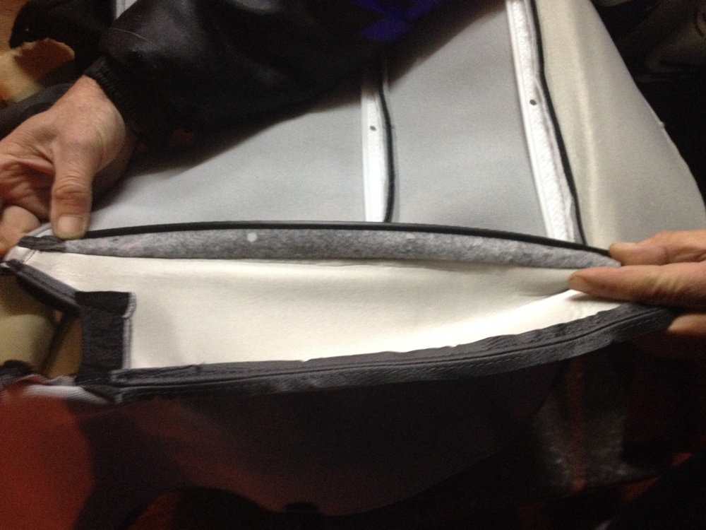

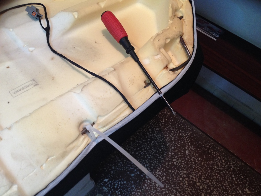

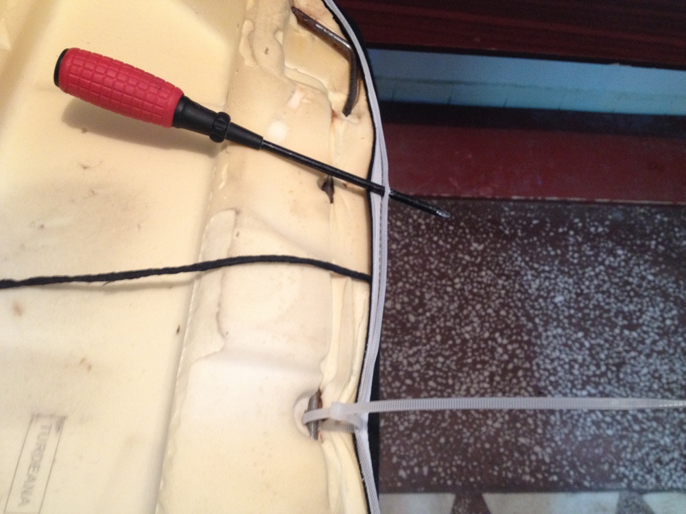

    1. spatarul banchetei spate - se da cu grija jos, se taie acele inele de metal cu care vine prinsa tapitetria din fabrica, urmand sa fie inlocuite ulterior cu fasete/soricei/inele din plastic. Ce trebuie facut neaparat sunt acele gauri dintre snur si tapiterie – in partea de jos unde stangeti deoarece lipsesc cu desavarsire – le-am facut cu o surubelnita.

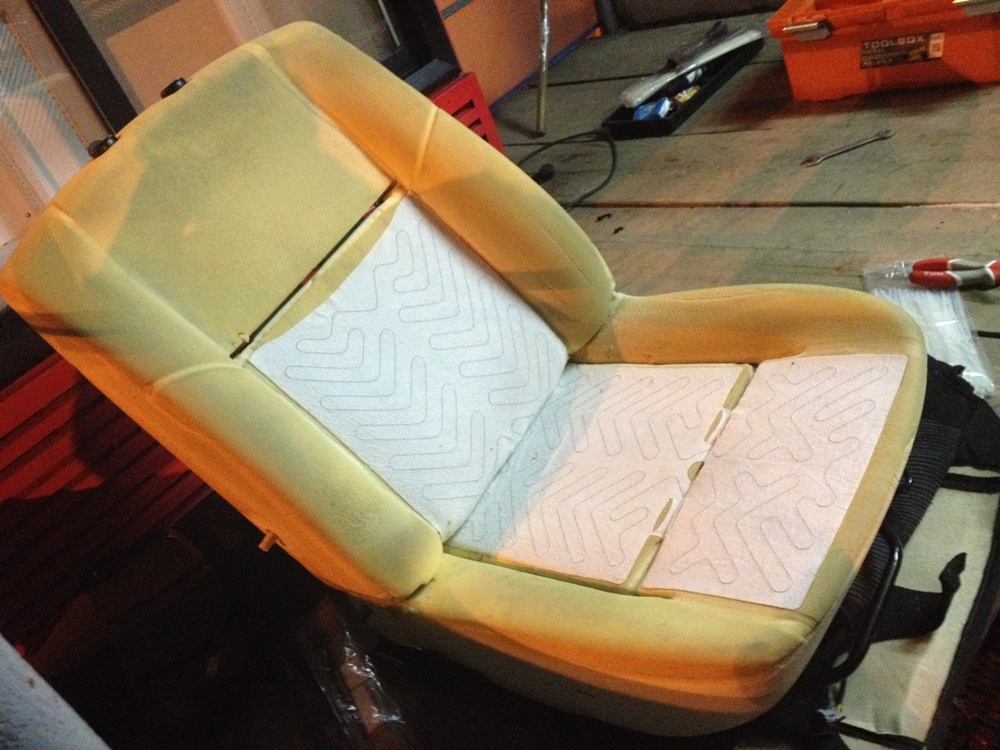

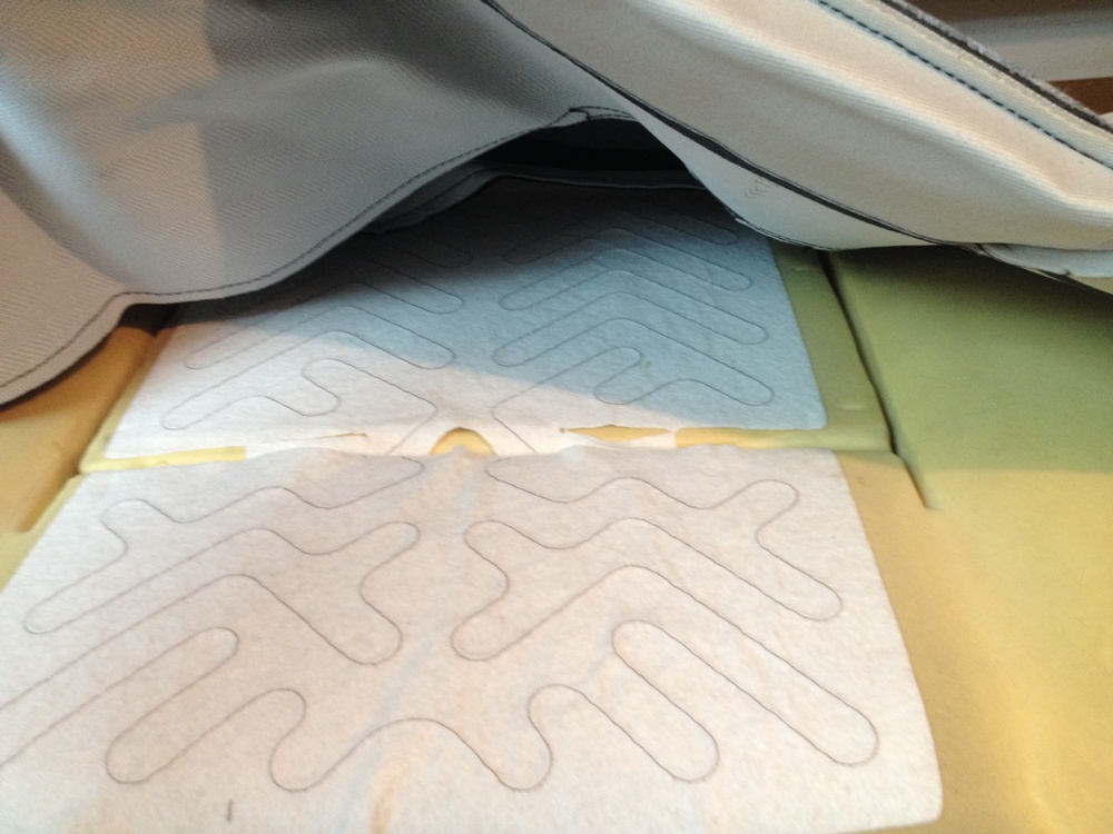

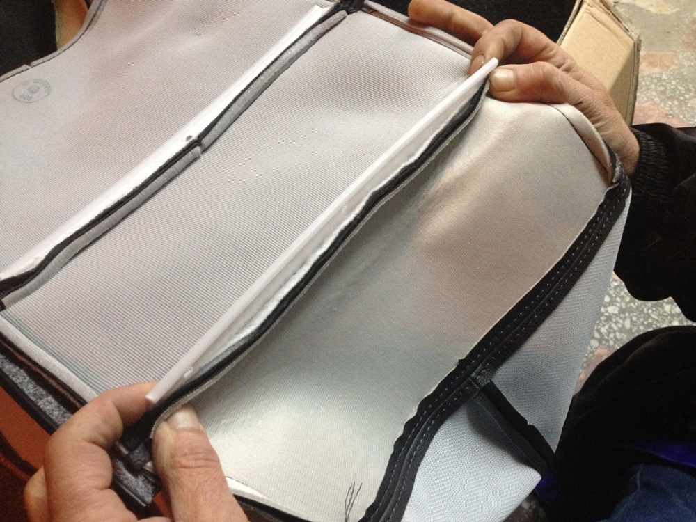

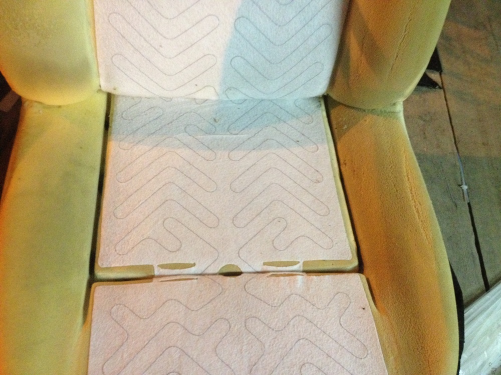

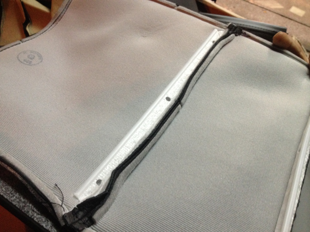

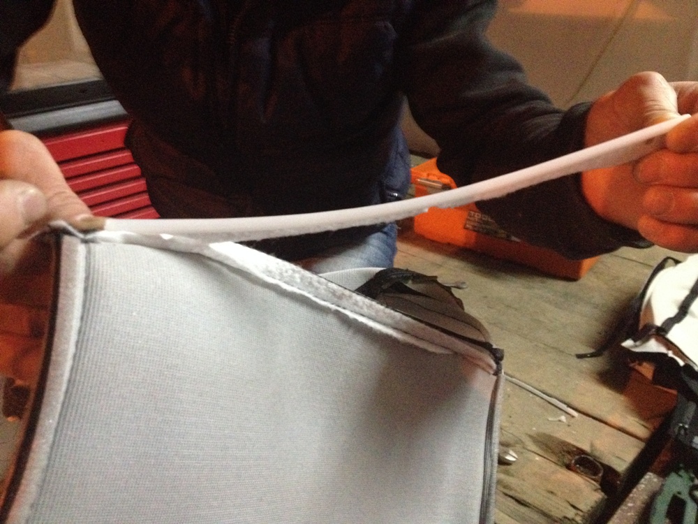

    2. sezutul atat al banchetei spate cat si la scaunele din fata nu potriveste la fix in sensul ca trebuie anulata acea prindere transversala cam de pe la mijloc – la noua tapiterie are doua prinderi transversale si paralele – nicicum nu potriveste asa ca eu le-am taiat si am lasat numa prinderile laterale/paralele. Exista totusi varianta sa va prindeti de una din cele doua anulate de mine insa pentru a nu simti sub tapiterie umflaturi, plastic, etc, va trebui facut decupaj in burette; dar eu avand incalzire in scaune fata/spate nu am vrut sa risc nimic asa ca ma luat cutitul si jos cu ele (se vede in poze). Prinderile, ghidajele laterale cu tot cu tapiterie la scaunele fata trebuie deplasate o gaura catre fata; astfel prima ramanand in “aer” – eu am taiat-o pentru a nu simti apoi prin tapiterie. La sezutul banchetei spate trebuie sa prindeti prima gaura din spate catre fata, iar apoi sa mai faceti voi gauri, deoarece nu potrivesc si sunt deplasate aprox 2 cm; la fel am procedat si aici ce a ramas in plus am taiat; pentru a o incadra cat mai bine, prima gaura din spate catre fata am decalat husa in fata aprox 1 – 1,5 cm si s-a incadrat perfect.
    3. spatarul scaunelor fata potriveste perfect si el
    4. legat de tetierele spate - vin huse separat si se inlocuiesc cele vechi cu rabdare prin procedeul smuls/tras

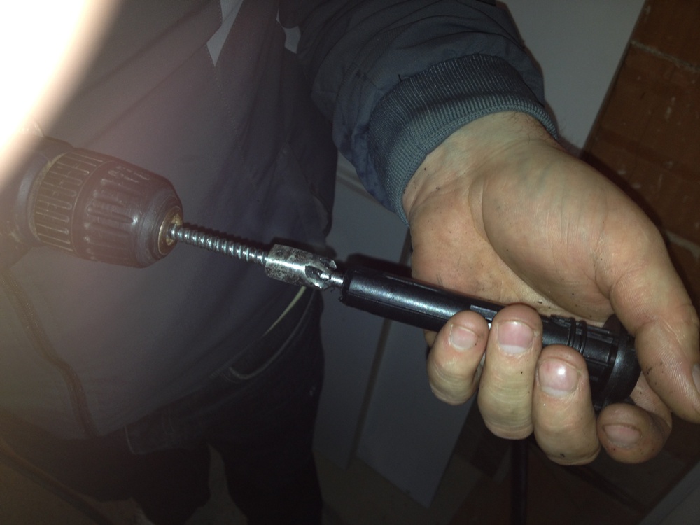

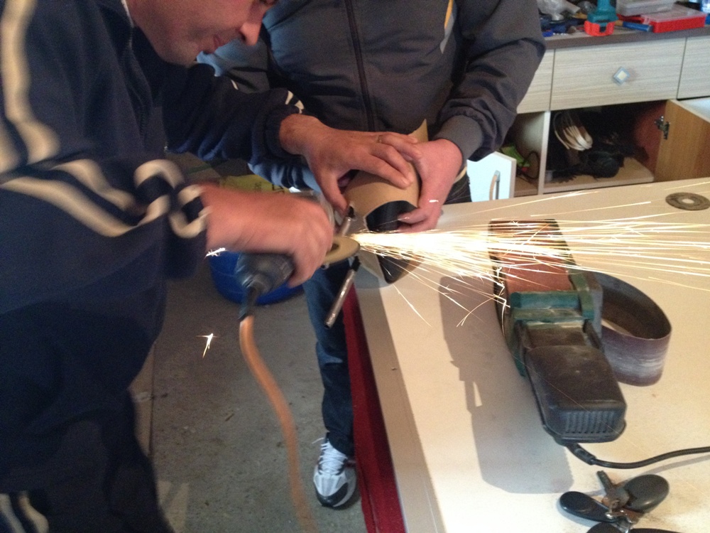

    5. tetierele fata la mine nu au intrat nici battue asa ca a trebuit sa polizez tijele si sa maresc si gaura de prindere a tijelor – altfel nici o sansa; cred ca asta mi-a dat cele mai multe batai de cap; noroc cu doi vecini inventivi ca au rezolvat problema in timp ce eu faceam poze

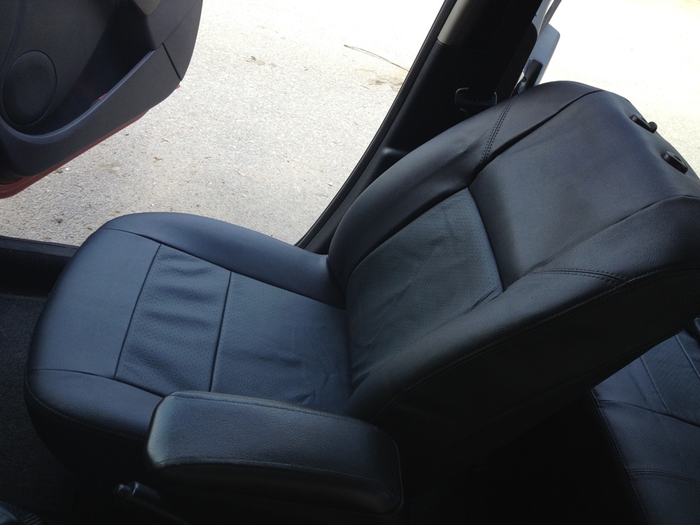

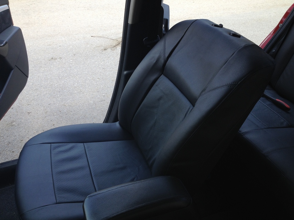

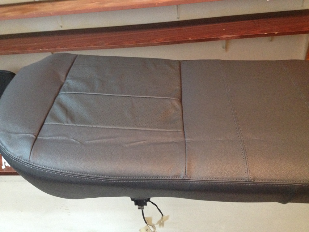

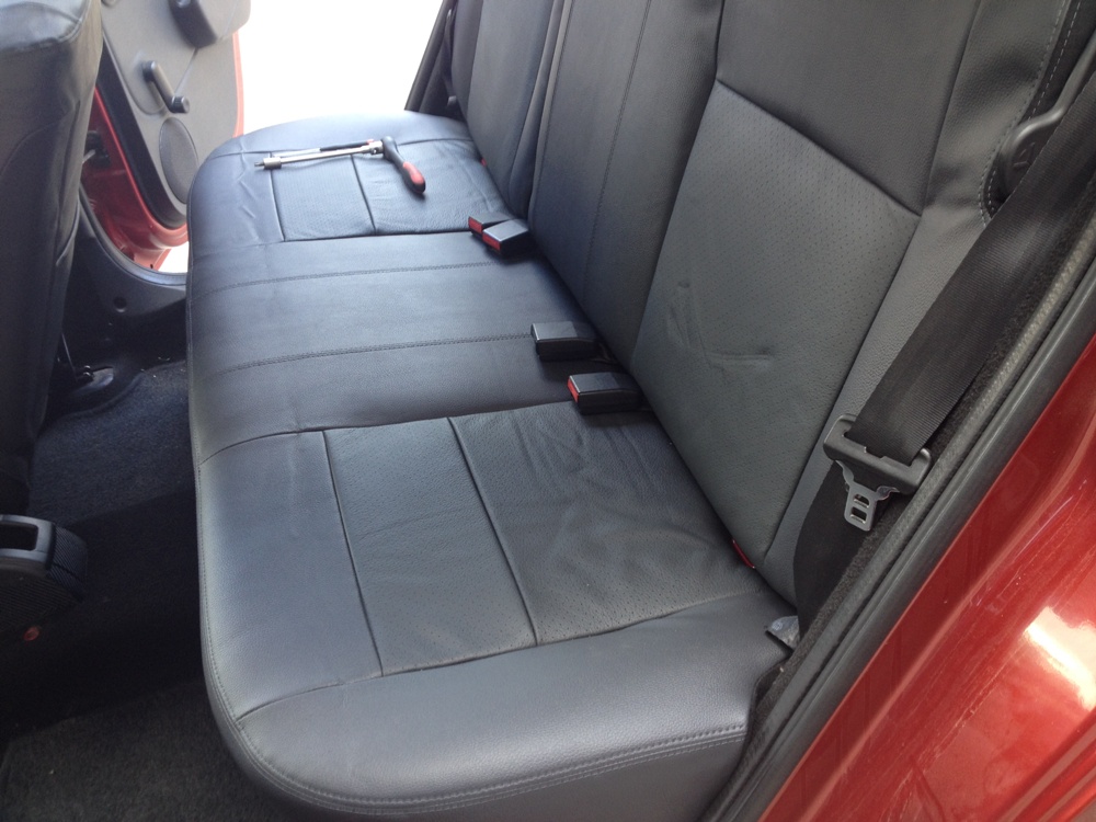

    Tapiteria in realitate arata mult mai putin sifonata decat in poze, la fel si acele cute – dar sigur se va aseza in cateva zile.
    Aici trebuie atentie si intinsa cat mai bine tapiteria cand trebuie prinsa – nu este greu deloc, dar ocupa timp.

          • Daca tu vrei asa sa fie. Lss-ola soare pana e proaspata tapiseria sa se incinga sa se aseze. Sa nu ramana asa cutele. Si eu am fost putin dezamagit cand am pus-o, da aooi s-a asezat cand a dat caldura. La tine e mai bine ca ai si incalzire.
            • de aseara am parcat intr-un loc unde bate soarele pana pe la 17.00 - 17.30 langa bloc; de obicei o tin la umbra unde nu am soare decat 2 - 3 ore maxim dimineata, dar ti-am urmat sfatul.
              • Sa vezi ca se aseaza. Is curios cat grade vei avea in masina. La mine fara folii ajunge la 52 pe vremea asta. La vara 70 cred.
                Cred ca au ramas cum a fost impaturata cutele. Cand se incinge e ca si cum ai calca-o.

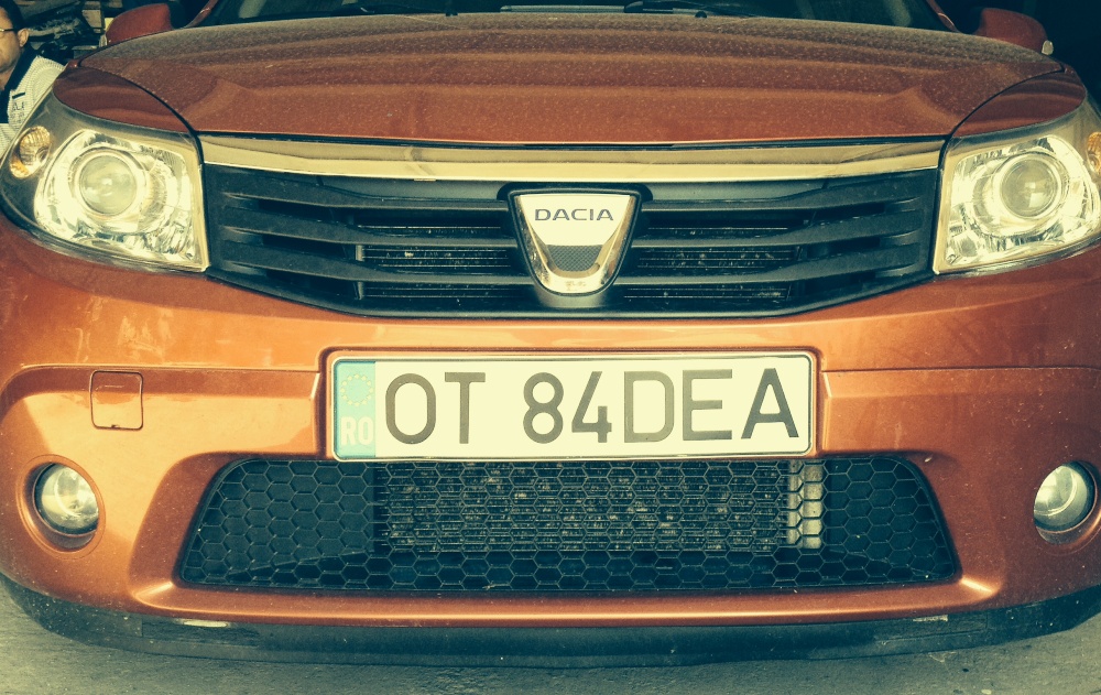

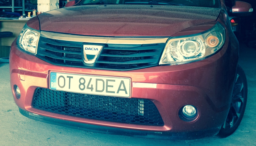

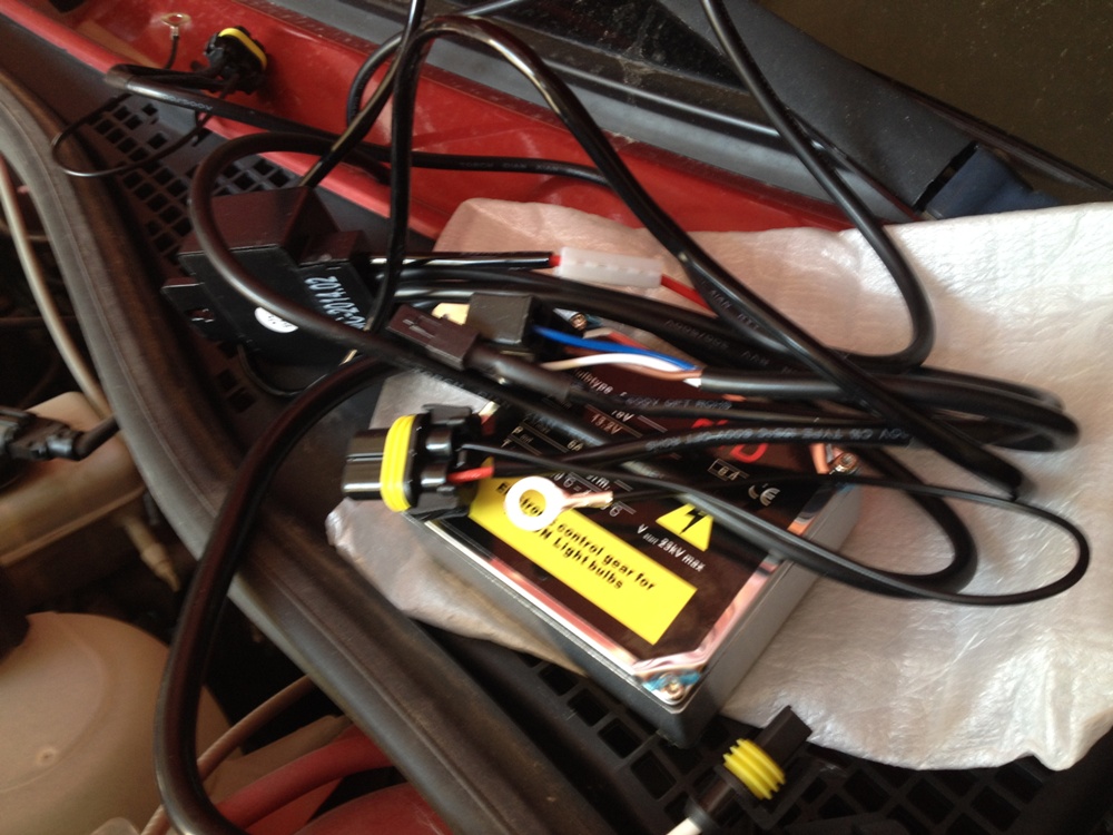

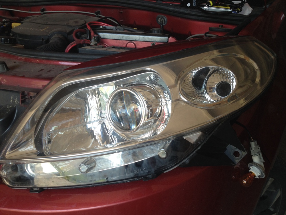

                            • Gata lucrarea....... avem lupe si xenon
                              • ia sa te vad eu la noapte, e bine sau nu e bine? La banii aia trebuie sa fie bine, daca nu, il pui p'ala sa alerge in fata cu lanterna aprinsa
