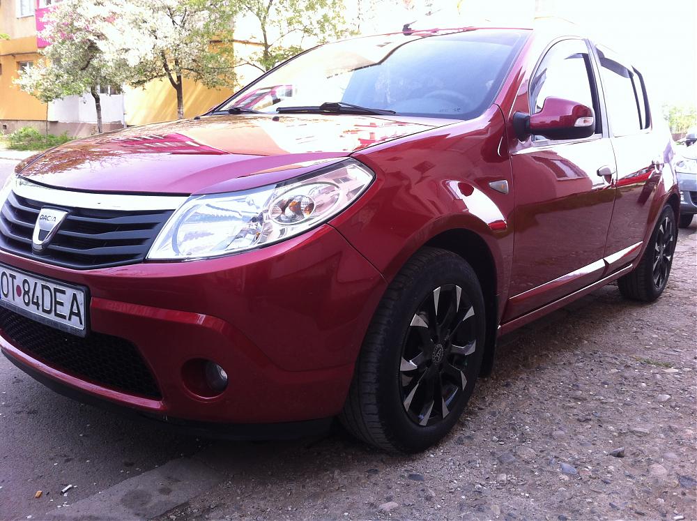

Frumoasa foc. Sper sa te ajung din urma cu modificarile.
Sandel 75 ponei

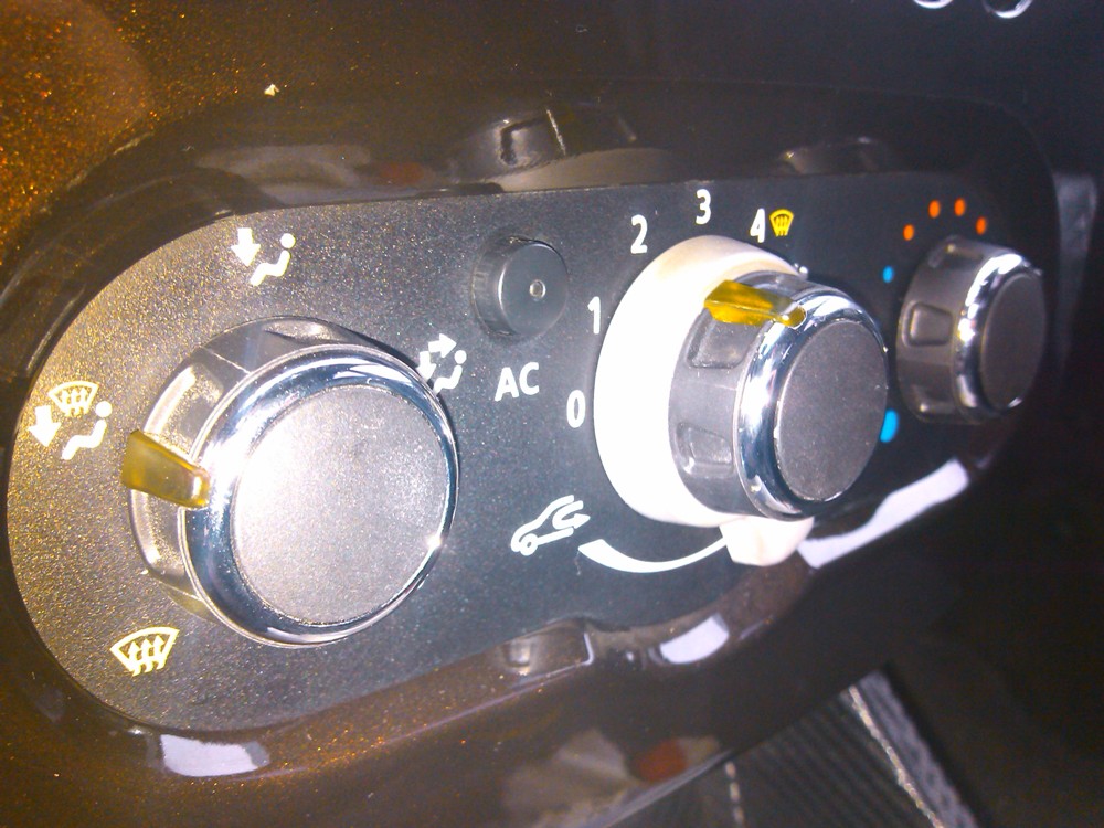

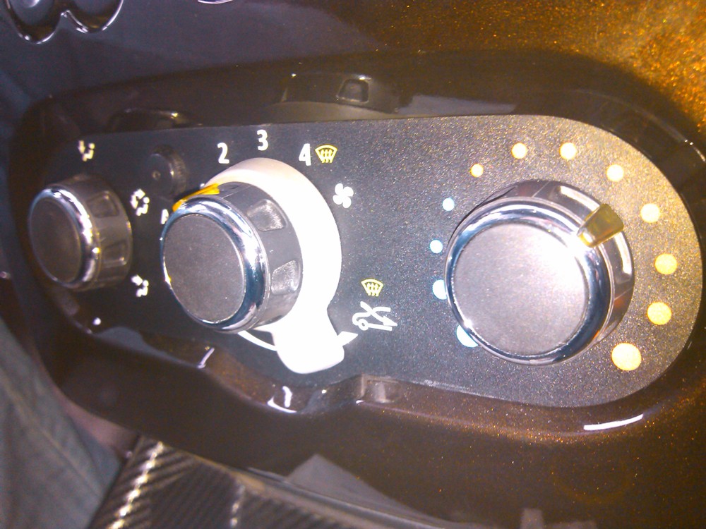

Cromatul merge cu butoanele?
La mine tot piciorul de cotiera este imbracat pe sub el de un profil U metalic destul de gros (de la DDman) profil care si el este prins de masina jos. E f teapan. Ca m-am enervat rau pe cotierele care tot plezneau.
Da merge nichelatul.

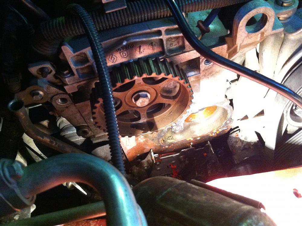

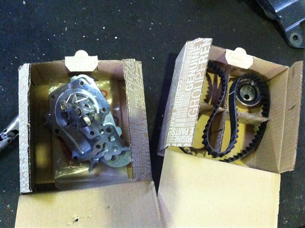

Si pentru ca tot a venit primavara mai urmeaza cate ceva de audaugat/schimbat la Sandel`:
- distributie + pompa apa
- antigel + apa

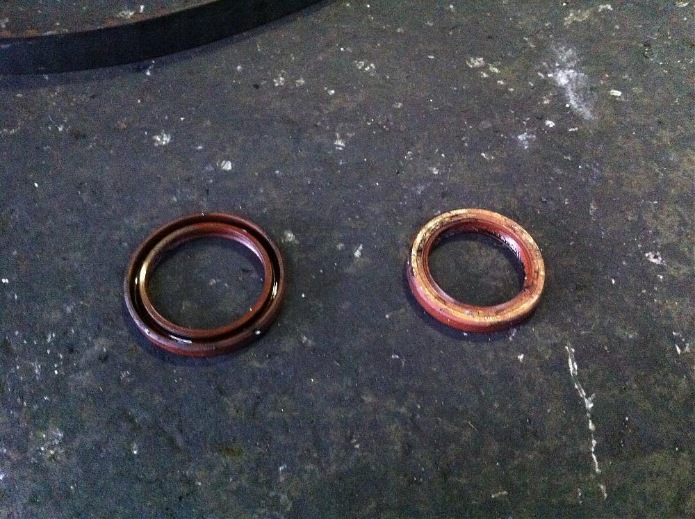

- semering ax si arbore (scapa putin ulei pe cal cel de la arbore asa ca m-am enervat si le-am schimbat pe amandoua)

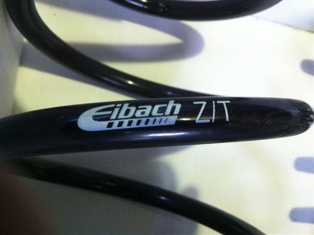

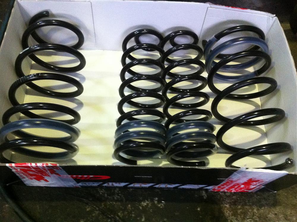

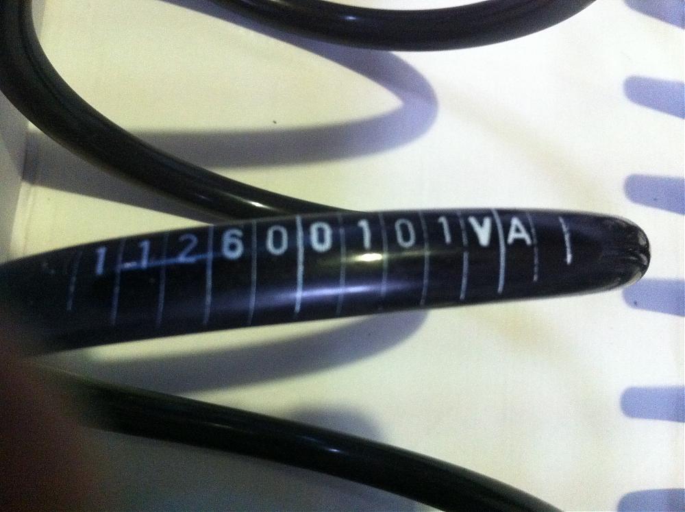

- arcuri Eibach - mai jos cu 3 - 3,5 cm + stabilitate imbunatatita care chiar se simte.
Cu noile arcuri suspensia este mai ferma/rigida, dar nu atat de mult incat sa deranjeze - din partea mea merita 10+ toti banutii fara regrete si rotile ies mai mult in evidenta.
Este clar ca trebuie putin mai multa atentie decat inainte.

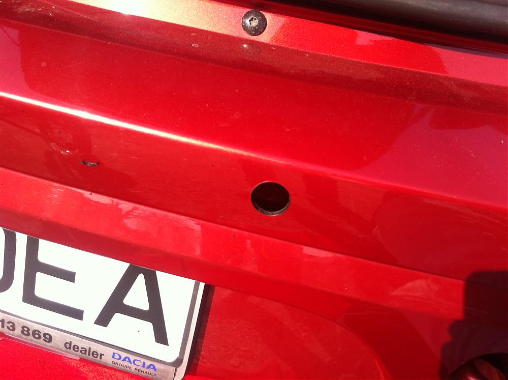

P.S: dat jos suporti de numere si lipite cu silicon - arata mai bine zic eu. Pozele urmeaza.

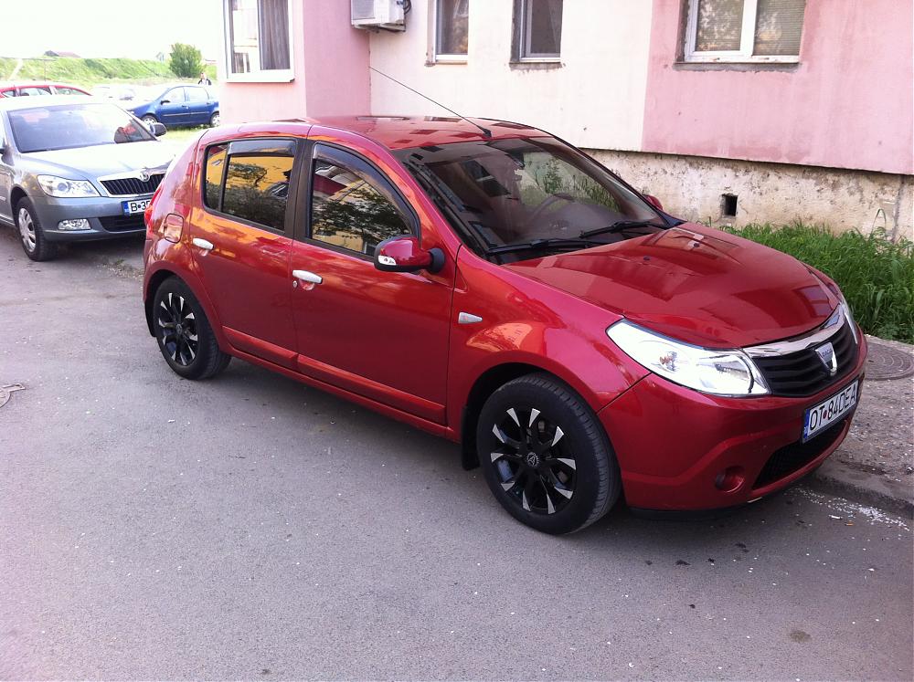

Frumoasa foc. Normal ca arata mai bine fara suporturi. Si daca iti loveste cineva Moldovan marul, nu se mai crapa suportul sa pierzi numarul. Paravanturile le-ai pus pt a deschide geamul cand ploua? Eu merg si cu 100kmh cu geamul deschis fara sa fie curent in masina. Cat ai dat pe oglinzi si pleoape? Le-ai luat gata vopsite ogliunzile?
Paravanturile le-am pus pt ca ma enerva sa nu pot tine geamul deschis cand ploua afara - mai ales vara si da merg cu geamul crapat fara sa imi stirce vantul frezaOriginally posted by L3on_rgby View PostParavanturile le-ai pus pt a deschide geamul cand ploua? Eu merg si cu 100kmh cu geamul deschis fara sa fie curent in masina. Cat ai dat pe oglinzi si pleoape? Le-ai luat gata vopsite ogliunzile?
Oglinzile si pleoapele nu le-am cumparat vopsite; Le-am vopsit eu ulterior.

Am schimbat numai arcurile. Sunt arcuri intermediare asa ca nu trebuie schimbate si amortizoarele. Poate scurteaza putin viata telescoapelor (10 - 15 % mai putin), dar este un compromis bun din punctul meu de vedere.Originally posted by ascomp View PostAi schimbat si amortizoarele, telescopele sau numai arcurile?
PS teoretic cu paravanturi la viteza mare consuma mai mult. Orice modificare, adaos la aerodinamica modifica consumul masinii.
Paravanturile au forma aerodinamica si nu cred ca modifica nici macar 0.01 % consumul. Eu nu am observat nici o modificare de consum de cand le-am montat.
la iarna o sa fie nitel mai greu, se cunosc aia aproape 4 cm in jos. dar o sa vezi ca sta altfel pe strada, nu se mai inclina asa pe viraje, iar diferentele astea le vor observa si pasagerii daca mergi mai tare. Nu-ti face probleme cu telescoapele pentru ca nu ai de ce. astea sunt progresive si oricum tu aveai uzura la amortizoare, deci se compenseaza. Este nitel mai rigida la limitatoare de viteza si la denivelari mici, in rest este super, ai sa vezi. Cu paravanturile nu consuma mai mult, acum o sa consume mai putin pt ca nu mai sunt turbulente mari sub ea (bine nu te gandi la cifre fantastice dar un 0,3l/100km vor fi in jos). si sa nu te mai manace cum stim noi cu apa unde nu trebuie! Spor la modificariLast edited by chroma; 9 April 2014, 13:54.
Oricum o sa schimb amortizoarele luna viitoare pe fata - pun noi pe originalOriginally posted by chroma View Postoricum tu aveai uzura la amortizoare, deci se compenseaza.

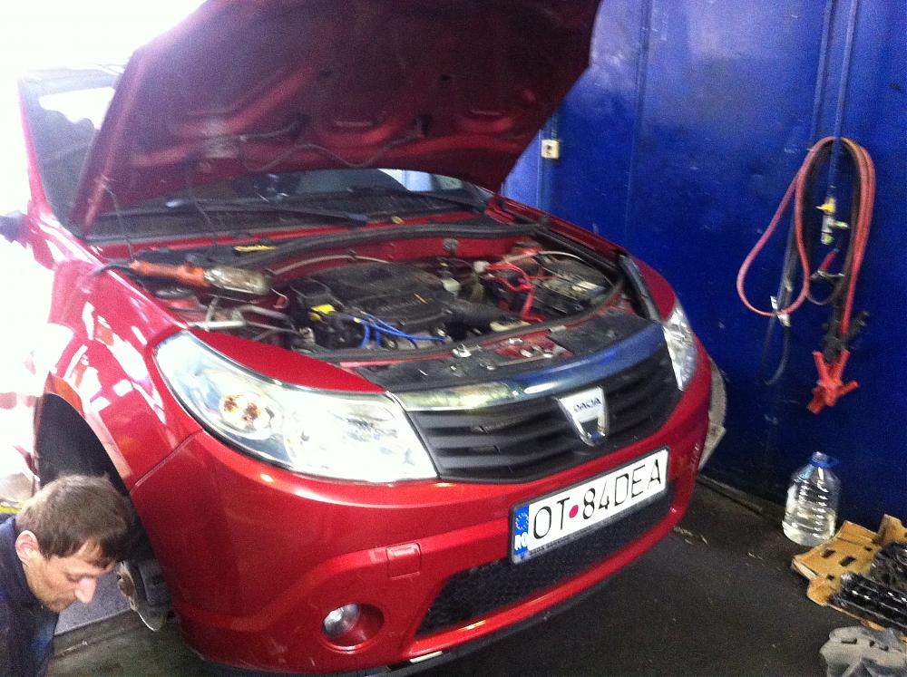

Nu mai dau cu apa veac - dar ar fi bine sa stie si altii ca am dat/pulverizat ceva solutie de spalat motor si am dat si pe repartitorul de frana, iar la nici juma de ora mi s-a aprins martorul de abs in bord.
Am dat fuga, am desfacut mufa si am suflat cu compresorul ft bine, iar martorul tot aprins (eream vanat tot), apoi am dat cu solutie de contacte pe mufa si in final s-a stins martorul.
Morala: nu dati cu apa pe motor pentru ca eu am fost la un varf de ac sa prajesc modulul de abs si trebuia sa i-l schimb.
Multumiri colegului chroma pentru sfaturile telefonice in momente de cumpana
