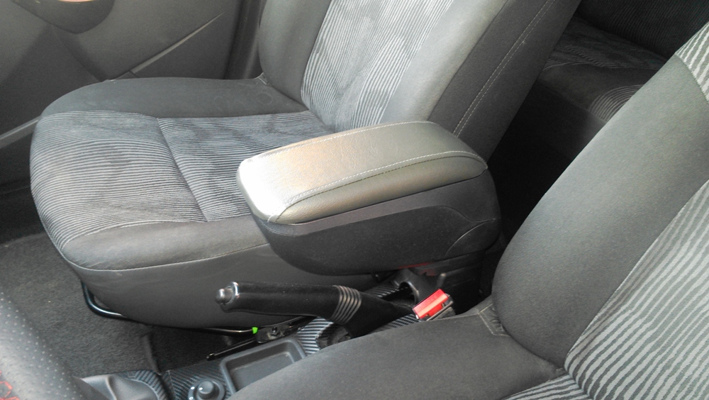

Momentan s-a montat cotiera de la Auto Speed si roti cumparate de pe celalt forum "logan".

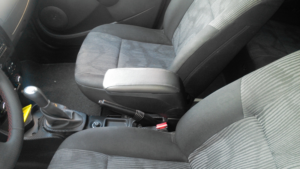

Sunt ft multumit de cum s-a fixat cotiera; nu joaca absolut deloc. Deoarece i-am mai auzit pe unii dintre voi ca este ft fragila la prinderile dintre cotiera si suportul ce se fixeaza pe consola, l-am rugat pe un prieten sa imi confectioneze un dreptunghi/patrat, gaurit adecvat pt cele patru suruburi care fac prinderea si astfel sper sa nu cedere niciunul. Montajul destul de usor, dar la gaurirea consolei pt suruburile spate ce vin prinse in acel "U" de sub consola a fost cam nasol - pana in final a iesit cum trebuie; cu amendamentul ca ieri a trebuie sa desfac iarasi deoarece uitasem sa bag inapoi mufa de la reglajul oglinzilor
Ca si minusuri cotiera mi se pare putin cam inalta (tinand cont ca eu las scaunul in cea mai joasa pozitie (la sotie ii va fi buna)), mi se pare si ft scurta si ft mult dusa in fata. La mine cotul depaseste partea din spate a cotierei daca conduc relaxat la drum lung. Daca nu ai acareturi puse in cotiera care sa tina greutate in partea de jos, cand o deschizi, ai doua mari probleme- 1. nu poti deschide cotiera decat daca te ajuti de ambele maini; 2. la inchidere risti sa iti capseze degetele deoarece partea de jos se ridica brusc daca nu tii de ea. Dar vorba aceea` - decat deloc este bine si asa.
Un alt minus ar fi ca atunci cand dai scaunul in fata, butonul de la reglajul lombar loveste in cotiera si forteaza cativa mm. Daca nu esti suficient de lung in picioare adio reglaj al scaunului in mers la spatar. Se da in spate, se regleaza scaunul se pune apoi in pozitia de condus, iar apoi
drum bun. La mine nu este cazul deoarece scaunul sta ft mult dat in spate.
De roti sunt ft incantat - mai trebuie sa gasesc inele de centrare deoarece diametru rotilor este putin mai mare dacat cel al butucului. Ele sunt prinse destul de bine in prezoane (conice), dar totusi la 120 km/h tremura putin volanul.

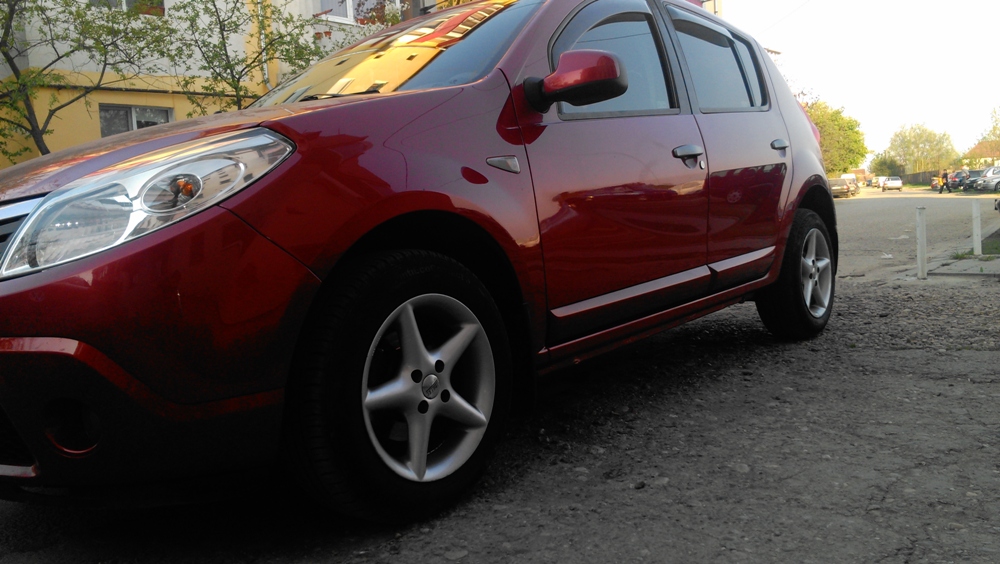

Sper sa apuc sa fac manerele de la usi pana saptamana viitoare - am tot stat si am privit masina, iar eu cred ca le voi face argintiu metalizat si nu culoarea masinii. Voi ce spuneti?

Am facut un U mare de metal care l-am pus sub plasticul piciorului cotierei astfel incat metalul se prinde direct pe metalul urechii montate dupa frana de mana. partea de sus a U-ului este prinsa direct pe cotiera. E ca o platbanda indoita in forma de U ca sa faca piciorul ala de plastic al cotierei mai tare.
Salut,Originally posted by bogdan_cj View PostEu am cotiera de la autospeed de aproape 2 ani si zau ca n-are nici pe dracu si o folosesc zilnic.
Manere argintii? Suna bine
Ai reusit sa dai de domnul acela?
Nu am reusit sa dau de el dar voi merge zilele acestea in alta parte si le voi face pt ca acel argintiu este ceva comun si nu mai trebuie sa ma complic cu cod de vopsea.
Crezi va arata mai bine cu ele argintii decat in culoarea masinii? Eu cred ca este mai ok pt ca ies putin in evidenta si se potrivesc cu farurile si culoarea rotilor.

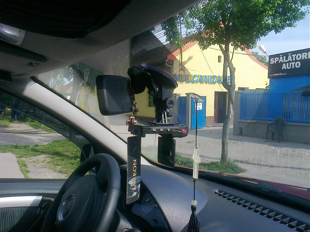

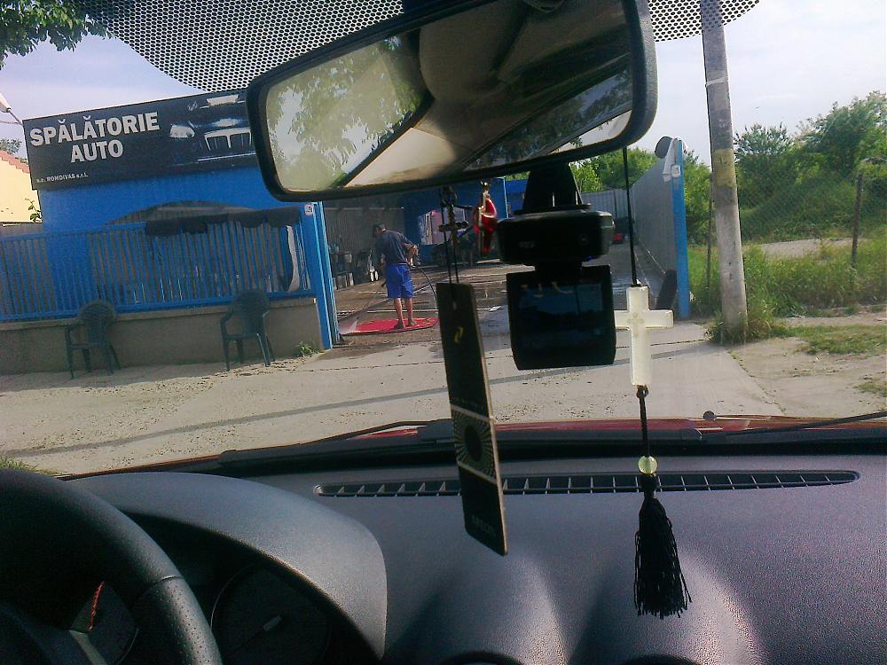

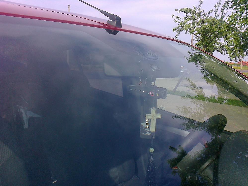

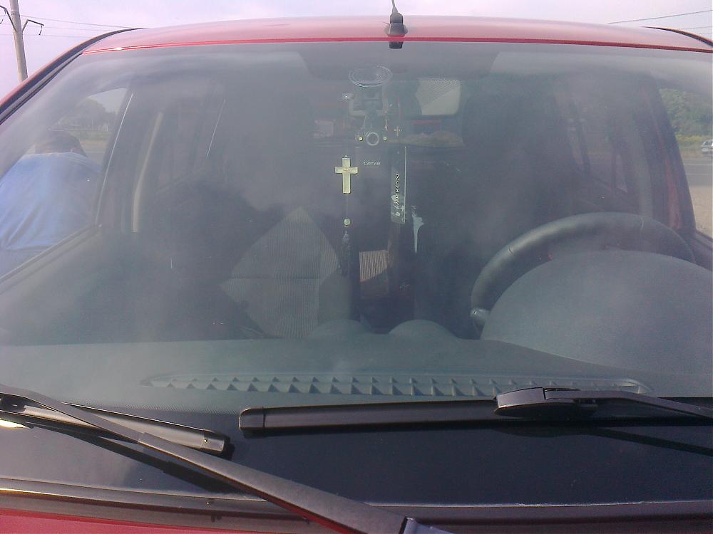

Astazi cu ocazia zilei de nastere care va fi peste aprox o luna Sandelu` a primit cadou o camera video de masina. Mai ramane sambata sau duminica sa aranjez si cablul de alimenatre pentru a arata mumos mumos.
Camea filmeaza HD, poate fi folosita si ca aparat foto, are un unghi de filmare de 140 grade, night mode (nu stiu cat de bine se vede pt ca nu am aucat sa o testez noaptea), are si senzor de miscare si porneste automat inregistrarea cand simte miscare, inregistreaza si voce (tot ce se intampa in masina), stabilizator de imagine, etc.
Deocamdata ft multumit de ea.
