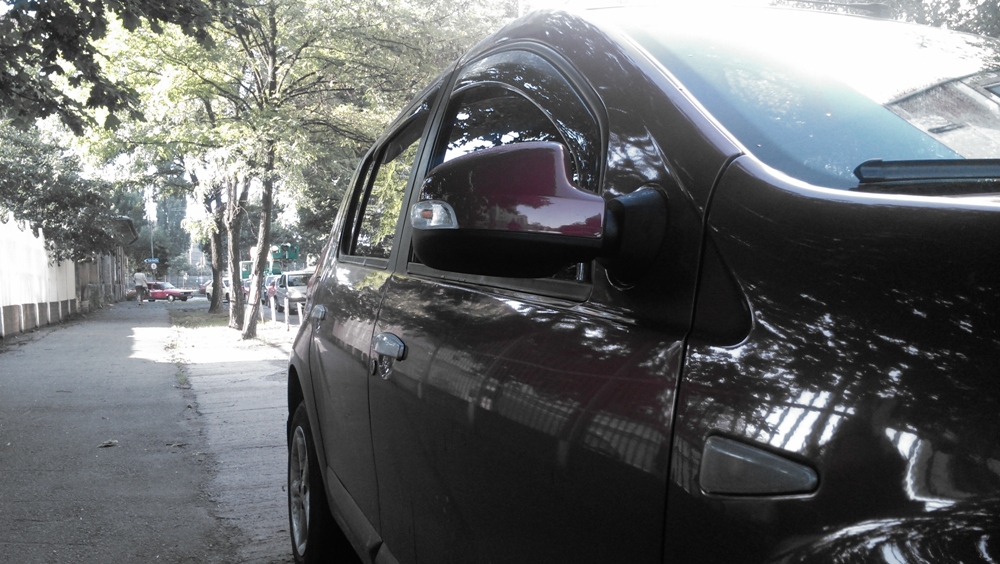

Oglinzile vin cu o mufa ce nu se potriveste cu cea de pe masina si prima data trebuie mutati pinii in mufa cea veche.Originally posted by Spanu View Postcum se leaga oglinda la semnalizare?
au o mufa ceva sau iar e de taiat fire !!!
de unde tragi firele? de la semnalizarea laterala(de pe aripa) sau direct din panou
Eu m-am legat la semnalizarea de pe aripa - scoti firele unul cate unul, lipesti frumos cu pistolul si poi pui firul inapoi in mufa.
Firul odata legat la semnalizarea de pe aripa, l-am trecut prin burduful ce face legatura stalp-usa, iar apoi leam lipit iarasi. Este putin de munca, dar eu zic ca merita.

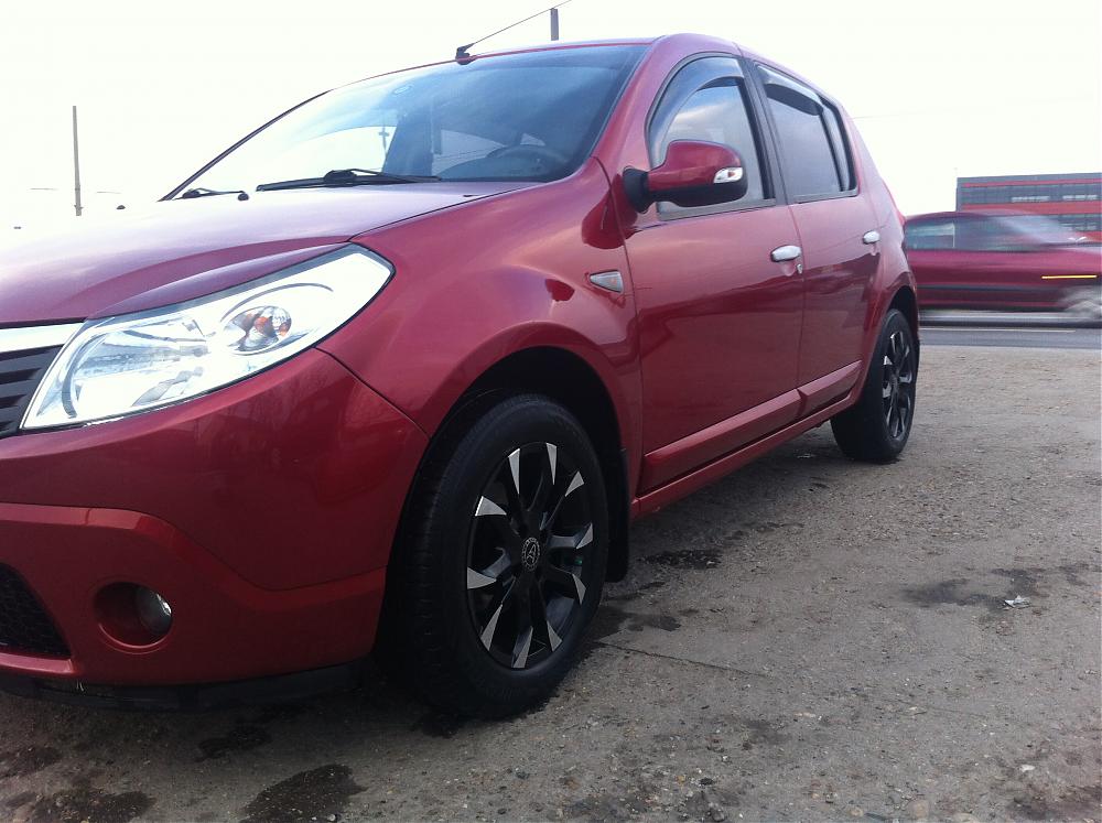

Din lipsa de timp nu am mai apucat demult sa postez pe aici, dar asa cum am promis revin si cu update;
Masina a primit:

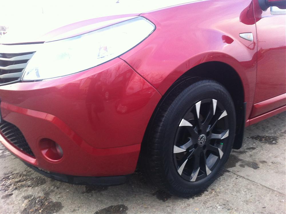

- roti (am pus si o poza cu cele de anul trecut)

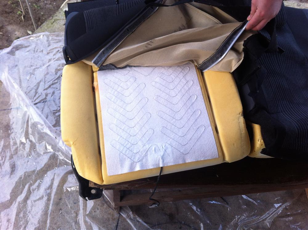

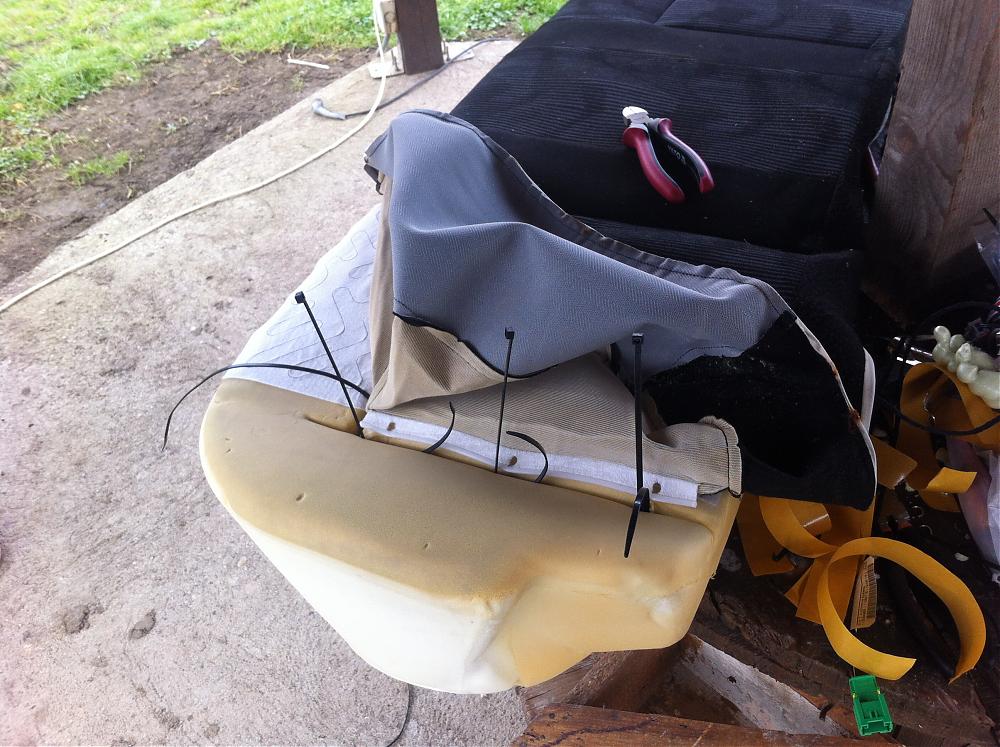

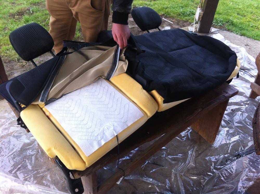

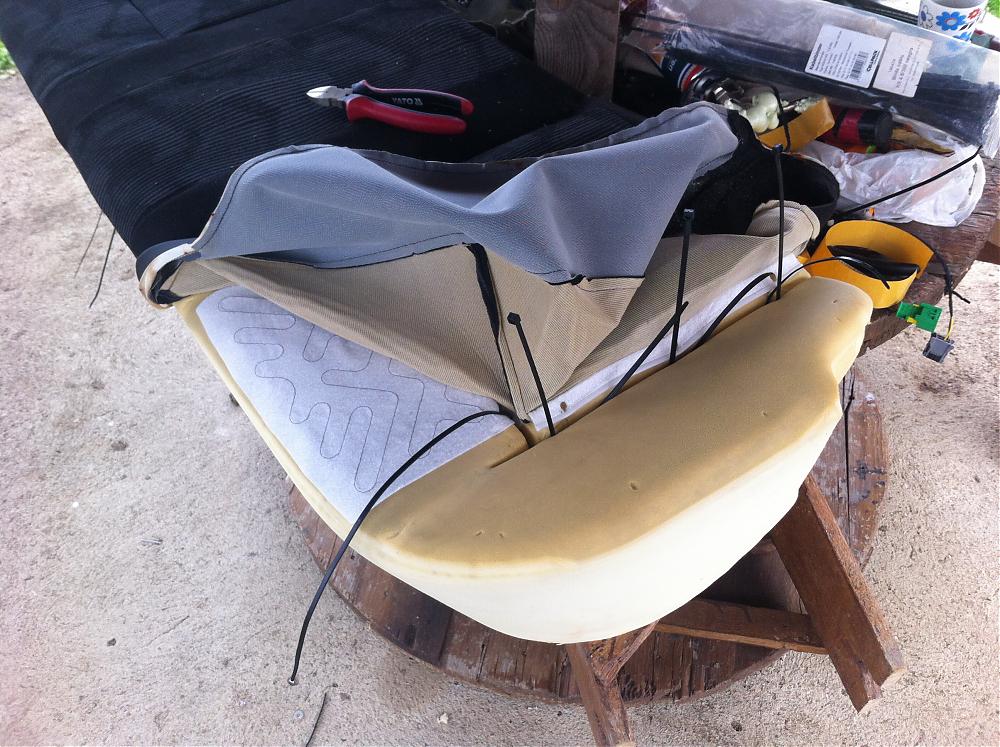

- incalzire spate (butoanele sunt in tavita de sub frana de mana deoarece cele pt fata sunt pe lateralul scaunului) – alimentarea am facut-o de la incalzirea din fata pe aceleasi fire si nu au puscat sigurantele sau alte minuni pana acum

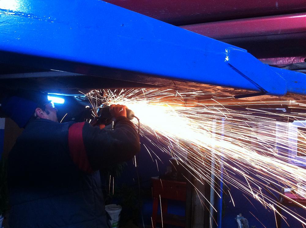

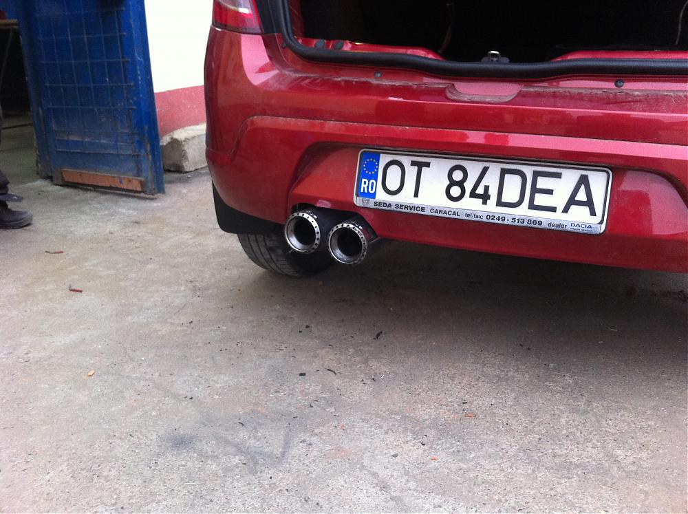

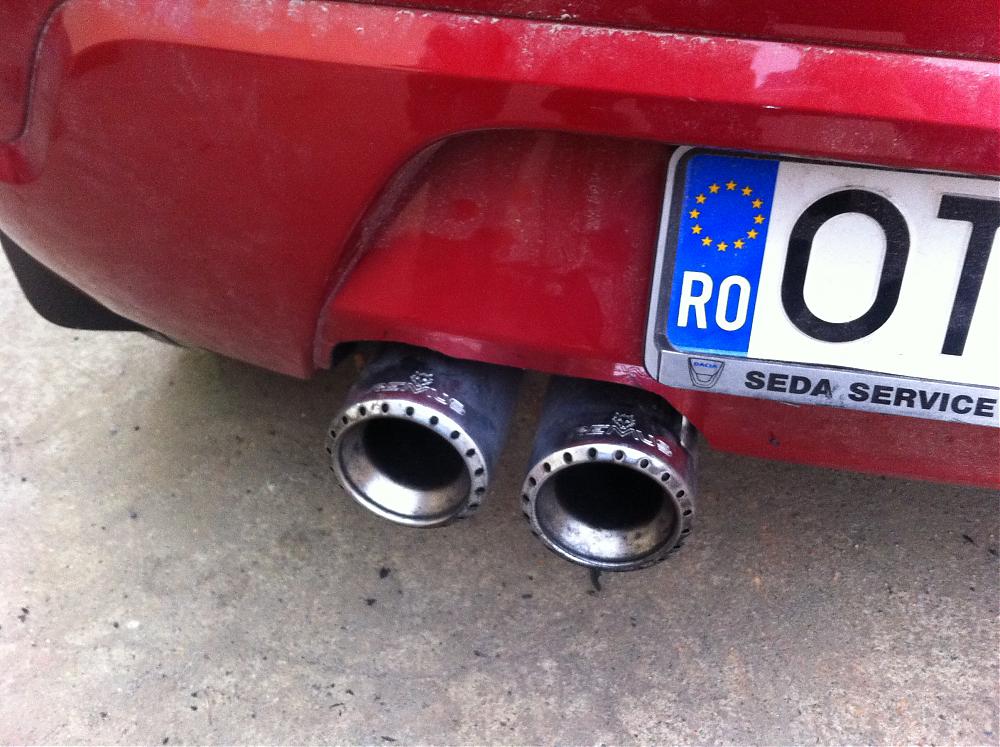

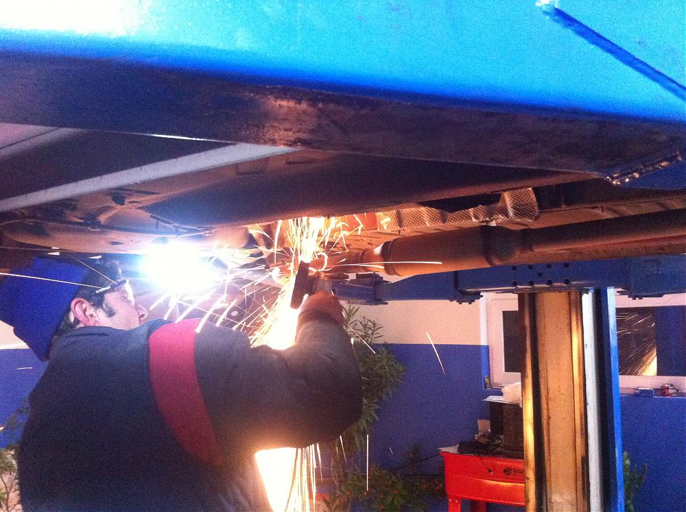

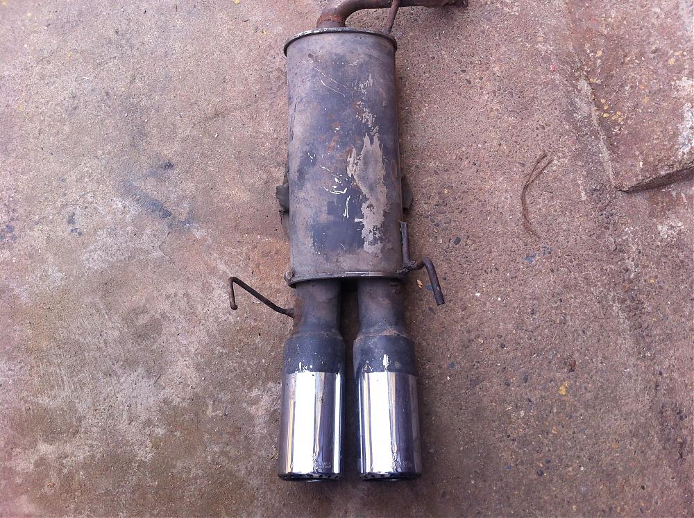

- toba (este toba mea de suflet; pana acum s-a plimbat pe 3 masini – Alfa, Opel si acum pe Dacie) – in momentul de fata este perfect centrata nu mai sta intr-o parte; ultimele retusuri cu flexul seara la lumina becului ). Scoate un sunet frumos si deloc deranjant; nu este acel sunte de tabla sparta; este un bas ft jos si gros.
Mai nou a inceput sa patineze ambreiajul, iar cu aceasta ocazie voi schimba si distributia.

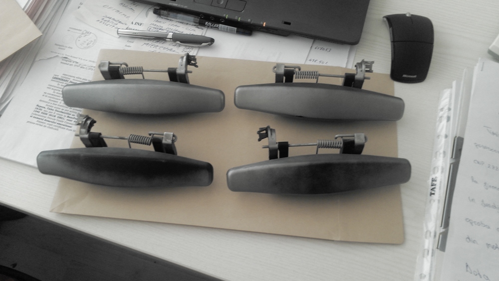

Astept sa vina si senzorii de parcare pe original + manere/clape deschidere usi cromate

Foarte frumoase jantele. Ar fi stat bine si pe o masina ca lumea. :-)
Banuiesc ca toba finala se va mosteni din tata in fiu. :-)
