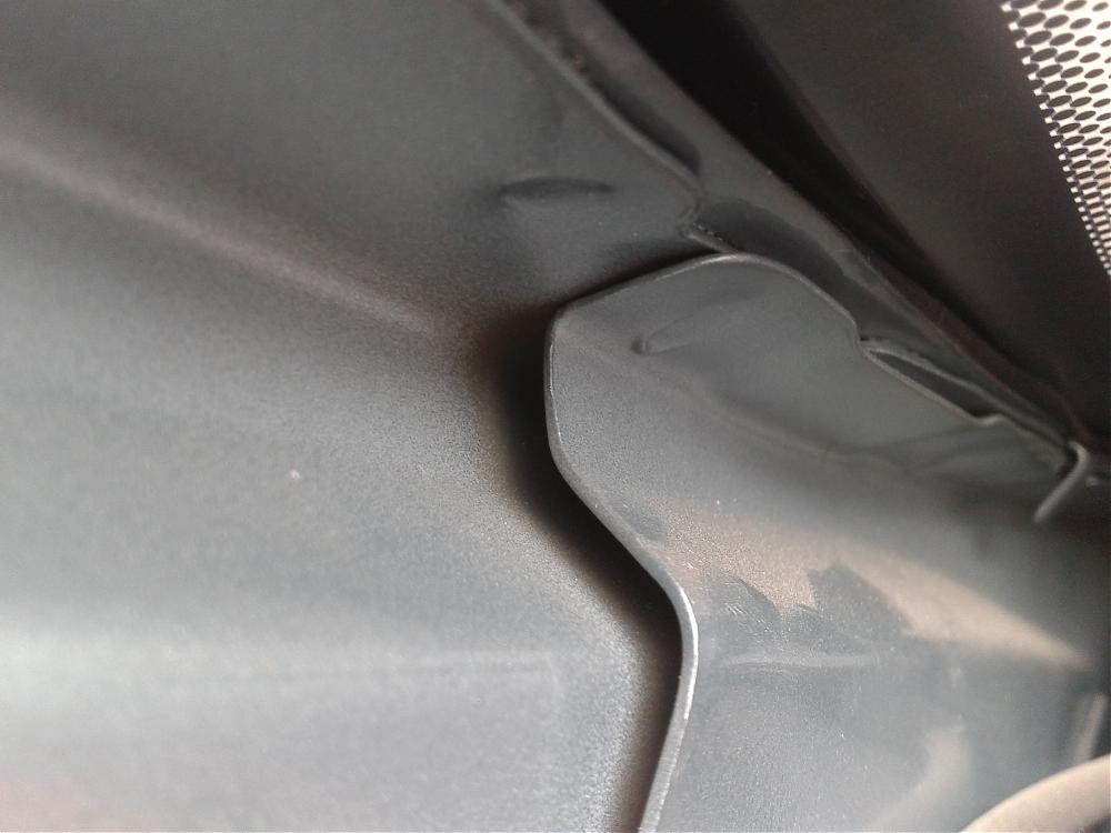

Asta e poza pe unde vine mocheta peste furtunul de benzina. Ea sta pe furtunul de benzina, dar cu partea cu pasla, deci nu e o problema. Cand se va mai incalzi afara voi taia acolo mocheta sa intre la fix, dar e ok si asa.

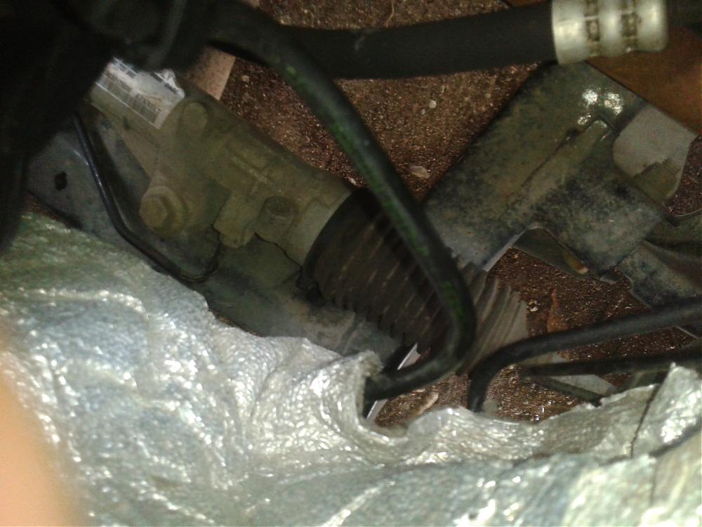

Am desfacut azi ornamtelele de la stalpii din fata ca sa pun niste pasla si acolo si ce sa vezi...o gaura mare pe unde intra zgomotul. Am astupat-o cu pasla momentan si voi cumpara mastic ca sa umplu zona. La loganul tatalui acolo e mastic si nu vajaie aerul. Pun si o poza pentru edificare.
Sa stii ca intra destul zgomot de la motor ca, compartimentul ala e legat direct in zona compartimentului motor conform dialogys. Pe acolo intra destul zgomot de la motor si dupa ce am indesat putina pasla sa stii ca se simte o diferenta. Incearca si tu si o sa te convingi. Eu maine o sa imi cumpar de la dedeman un tub de mastic si voi umple zona.
Am pus mastic in stalp unde au uitat gigeii din fabrica sa puna. Se simte o diferenta.
