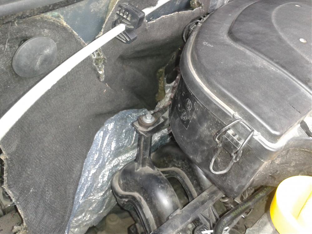

Asa arata pus insonorizantul pe peretele antifoc. Nu mi-a trecut prin cap sa fac poza cat era data jos cutia filtrului de aer.

imi poti spune , te rog, daca antifonarea de pe perete ai montat-o greu? ai prins-o in toate punctele, si cele de jos? cu furtunul de alimentare benzina in rampa de injectoare cum ai facut? l-ai acoperit cu insonorizarea sau e pe partea cu foita de aluminiu? te intreb pentru ca mi-am comandat si eu asa ceva si am citit ca trebuie avut mare grija la furtunul ala de benzina, sa nu-l rupi/fisurezi etc. poti face te rog o poza detaliata cu zona din spatele filtrului de aer, unde se afla si furtunul de benzina ca sa imi fac o idee exacta? si inca ceva. cum se scot chestiile alea incercuite? ms frumos
Chestiile incercuite se desfac prin desurubare dupa ce scoti inainte cablul din ele. La mine mocheta trece chiar pe langa furtunul ala de benzina deci nu e nici o problema cu el.
La montare merge si de unul singur dar cu 2 persoane e mai usor de facut, mai ales la prinsul mochetei dedesubt. Eu am prins-o in toate prinderile, cele de sub masina fiind cel mai greu de facut. Am suspendat masina pe 2 capre si m-am bagat sub ea si le-am prins. Voi face si poza si o voi posta.
