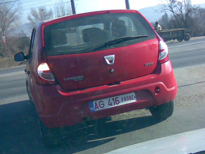

      Motorul 1.2 16V va inlocui motorul 1.4mpi si va fi mai ieftin cu 500 euro.

                    Daca e adevarata stirea de pe promotor, cum ca Sandero cu motor de 1.2 16V va fi cu 500 euro mai ieftina, atunci cred ca asta va fi mireasa anu asta
                    Asta ar insemna un Laureate 1.2 16V la 8650 euro cu tot cu airbag laterale - 3800 lei rabla, deci, in fuctie de cat o fi euro, ajung pe undeva pe la 7800 euro. Not bad, not bad at all !!!
