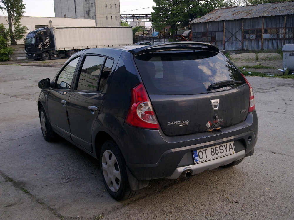

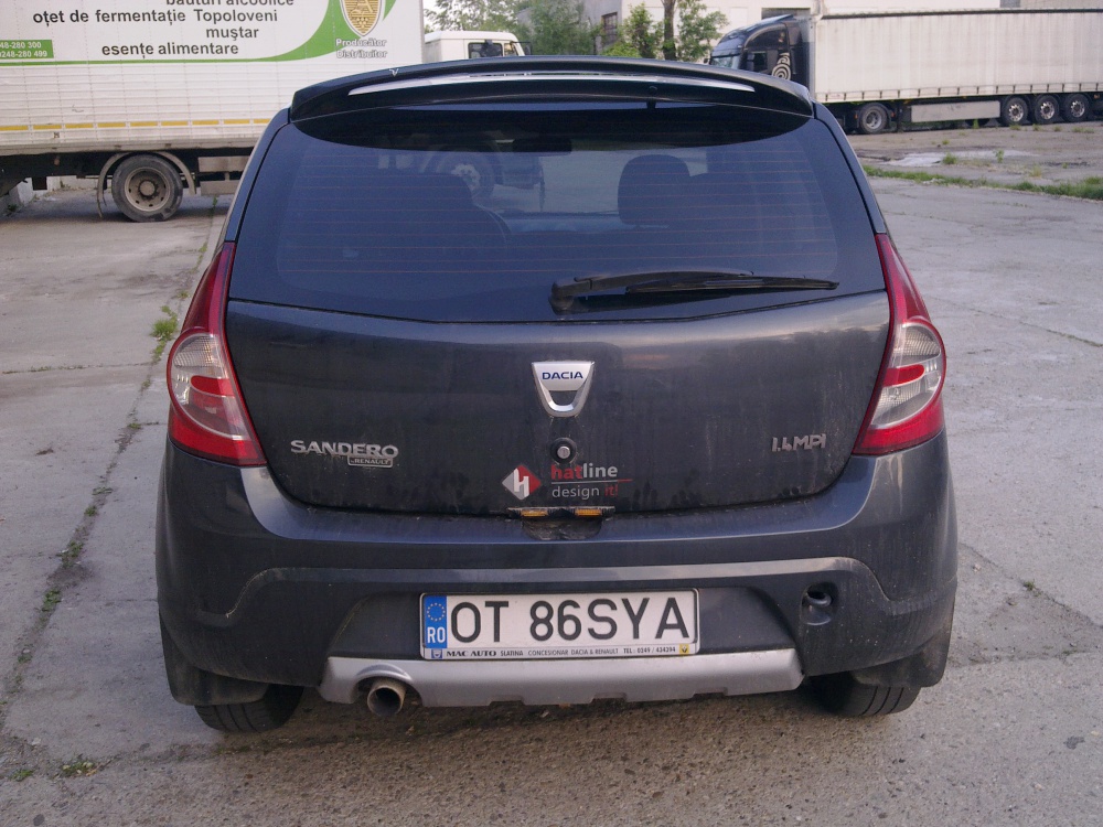

eu l-am montat pe cel de pe spate. 2 ore mi-a luat si o febra musculara groaznica a doua zi.
difuzorul poti sa il iei de la florin_dnf(de pe logan club). mi-a zis ca mai are vreo 2 de vanzare..numai ca sunt zgariate si trebuiesc retusate. contacteaza-l.pret cred ca pana in 50 ron.
dau la schimb ornamentul fata de stepway pe unul din kitul suv sandero.-fara-

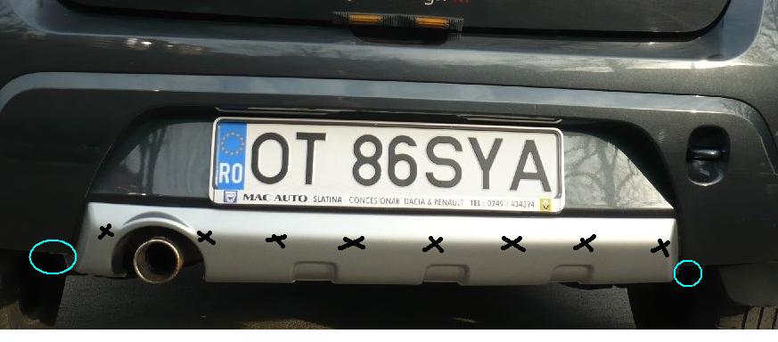

in primul rand dai jos numarul cu tot cu suport.
sunt 2 serii de suruburi care se strang din interior spre exterior. o linie de 8 suruburi sus si una jos. trebuie sa ridici masina de spate pe 2 pietre(sau elevator). sa scoti rezerva si apoi sa te apuci de treaba.
pune niste vaselina pe fiecare gaura in parte in asa fel incat sa ramana semn cand il fixezi de proba. dupa ce ai pus difuzorul de proba si au ramas urmele pe bara apuca-te si gaurestea=o cu bormasina.
eu nu l-am mai fixat si in cea de-a doua linie. l=am prins in cele 8 suruburi si apoi in altele 2( vezi cercurile bleu) pe partea de jos.
probleme care pot aparea:
1. se poate intampla sa nu dai gaurile bine iar suruburile sa nu se centreze(gandeste-te ca sunt 8 suruburi in linie si nu ai voie sa gresesti un mm.
2. suruburile sunt mai lungi (decat difuzorul + bara) si risti sa treaca si prin difuzor. solutia adoptata de mine a fost amplasarea unor seibi din plastic.
3. pozitiile sunt din cele mai groaznice( gaseste pe cineva cu mana micutza) si incearca sa iti iei mai multe torx-uri (si drepte si la 90 grade) eu am avut un torx si s-a stricat la primele 2 suruburi. am folosit o surubelnita si un flex. am pilit la surubelnita aia de mi-a venit rau.
daca intampini probleme poti sa imi ceri sfaturi. eu unul nu as mai monta la altcineva de ar fi sa ma plateasca.
nu pot decat sa iti urez sa te inarmezi cu mult calm(+multa bere langa tine) si bafta.
spor la tunarit!Last edited by Spanu; 25 April 2010, 19:46.-fara-

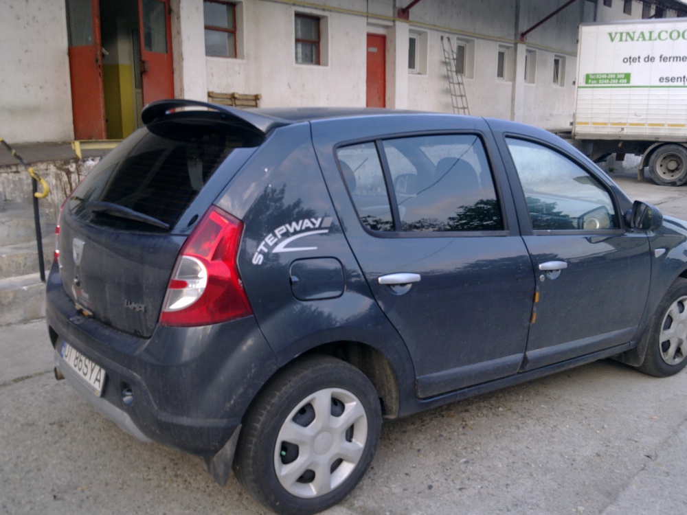

sunt ok. arata mult mai bine masina cu folie. si pe culoarea noastra(asa e si "sobolanul" meu) e prea tare.
eu am 20% transparenta spate si luneta si 70 % fata. legal
voiam de 5 pe spate, dar m-am oprit la 20, ca ma gandeam ca e aiurea noaptea. + era cu cca 130 ron mai mult. nu merita pentru diferenta asta.
de ce ai pus stepway pe laterala?
