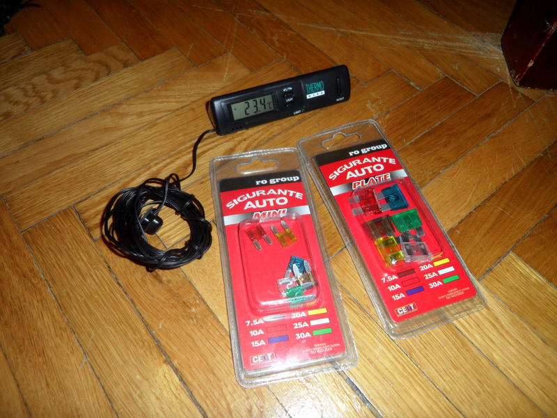

azi am constatat ca mi s-a ars siguranta de la bricheta. desfac panoul, sa identific siguranta. nici un simbol de acolo nu aducea a bricheta. citesc manualu. canci. incep si scot sigurante. am zis alimentare generala. era buna. habitaclu. intacta. scot casetofonul. arsa . schimb cu una buna. merge bricheta . acum ma intreb care o fi siguramta de la casrtofon . dar toate la timpul lor
Originally posted by chitziman View Postsiguranta de bricheta este aceasi cu cea de la casetofon de 10A si are simbolul pe panoul acela ca un casetofon...
ai folosit vreun minicompresor de s-a ars..? sau ai pus mai multe chesti...acolo..care depaseau 10A ?
am scos siguranta casetofonului, care era de 15A, casetofonul inca mergea
singura treaba care am bagat-o in mufa brichetei a fost un incarcator de tel mobil atat. nici macar aia de aprinde bricheta nu am actionat-o . tre sa iau un set mic de sigurante. sa fie acolo. chit ca am niste litza prin portbagaj :P
