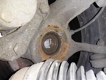

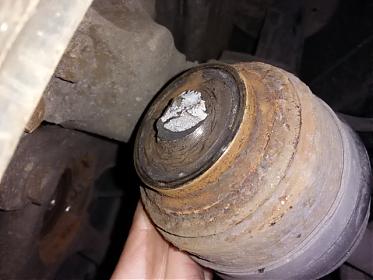

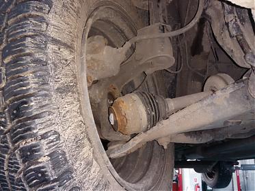

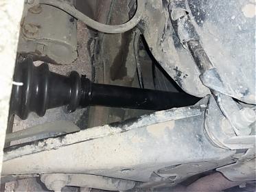

zgomotul care il face planetara de pe dreapta cand se rupe cand vrei sa te bagi de pe o strada secundara pe bulevardul principal in timp ce vin masini...priceless ! TROSC ! poc poc poc poc.Am plecat de pe loc mai tare, incepeam sa fac stanga, mers vreo 2 m si TROSC! poc poc poc. apas ambreiaj , las masina sa se duca, pus pe avarii, aia din spate saracii au oprit fix in mine...nu au claxonat, si-au dat seama ca s-a intamplat ceva. opresc motor, respir, ma mai uit in spate. zic wtf ?? scot din viteza. o imping pe dreapta. mai dau telefoane la prieteni, unul din ei zice : bai ti s-a rupt planetara. ma bag sub masina, trag de ele, nimic. tzapene. sun la service, vine platforma. ajungem la service, au strambat baietii rotile, poc, cade planetara ca in poze
. 3 ore mai tarziu, aveam planetara noua,si eram mai sarac cu 1000 ron (150 platforma, 750 planetara, 150 manopera).
Din ce am vazut, cred ca a fost defect de fabrica. ce sa zic. intr-un fel am avut noroc ca s-a rupt aproape de casa....
oricum am ramas cu retineri atunci cand trebuie sa ma bag intr-o intersectie...ma gandesc ca se poate rupe ceva
. 3 ore mai tarziu, aveam planetara noua,si eram mai sarac cu 1000 ron (150 platforma, 750 planetara, 150 manopera).Din ce am vazut, cred ca a fost defect de fabrica. ce sa zic. intr-un fel am avut noroc ca s-a rupt aproape de casa....
