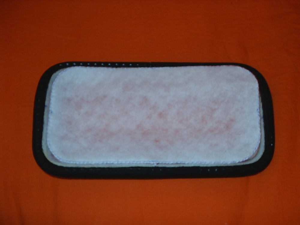

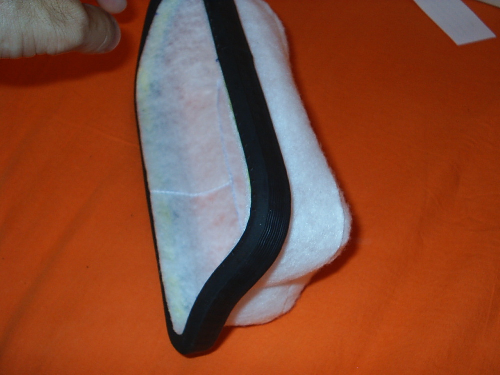

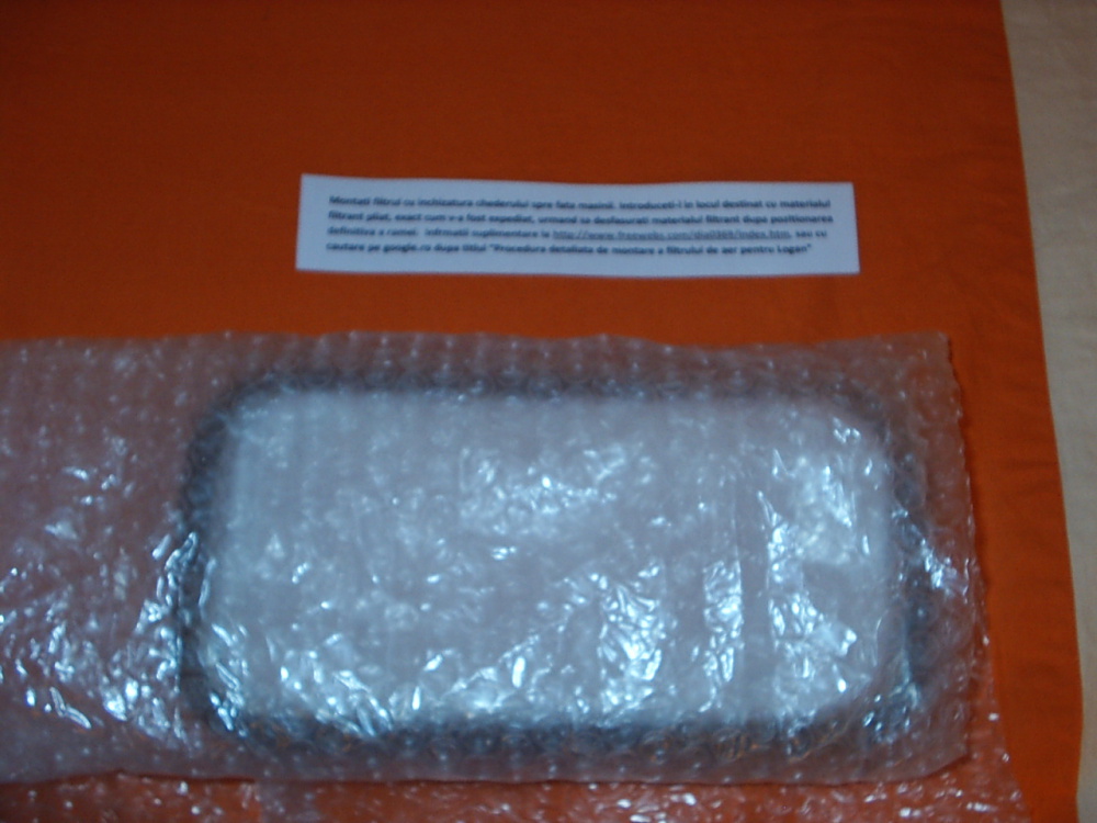

      Salutare...aseara am ridict de la posta coletul cu filtru comandat.
      Dupa cum spuneam este vorba despre un filtru care se monteaza in zona stergatoarelor si nu mai permite intrarea prafului si a frunzulitelor pe tubulatura.
      Primele impresii:
      -coletul a venit ambalat intr-un ambalaj original de ....semnalizare pt mercedes !!!!!!
      -filtru ambalat frumos in folie "cu basici"
      -cateva sumare instructiuni de montaj...si link pentru a gasi pe net detaliat
      -desi f simplist filtru arata f. bine
      O sa il montez in weekendul asta dar dupa cum il vad este profilat dupa gura de ventilare (are acea curbura).

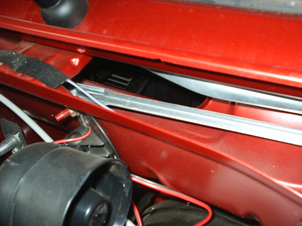

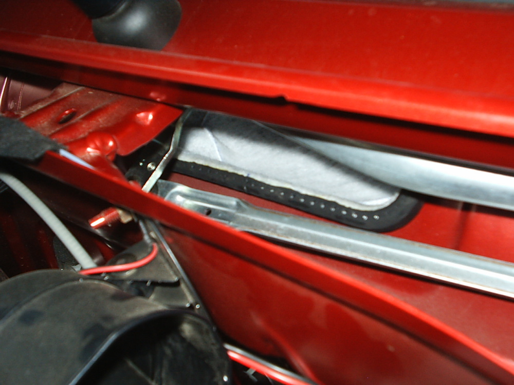

                Am reusit sa il montez si pot spune ca vine perfect pe gura aia, dar spatiul de lucru este criminal. M-am chinuit cam 30min sa bag chederul ala...si prin luarea contactului am oprit stergatoarele in pozitie aproape verticala, pt. a crea spatiu de lucru.
                Din cauza tevii aleaia abia iti intra mana dar nu ai forta sa apesi pe cheder...ca scula ajutatoare am folosit un ciocanel cu coada cam de 20cm (cam scurta). Ciocanelul nu l-am folosit sa "bat" chederul ca ar fi imposibil...ci sa-l presez sa intre.
                Ce sa mai lungesc vorba...la conditii de montaj e necesara multa rabdare ...pt. ca e criminal.
                Maine plec la drum si luni va povestesc cum isi face treaba.
                Bafta!

                            Am facut 450km in weekend....si n-am simtit prezenta filtrului montat. Deci deocamdata nu influenteaza vizibil fluxul de aer ce patrunde din exterior. (Probabil cand se va imbacsi evident va fi altfel).
                            Deocamdata il recomand calduros tuturor celor care sunt dispusi ca timp de 20min sa transpire si sa isi reaminteasca intreg vocabularul de injuraturi.
                            Deci parerea mea este ca face banii, este ok, nu pierzi garantii sau alte belele...dar cele 20-25de min necesare montajului sunt criminale.
