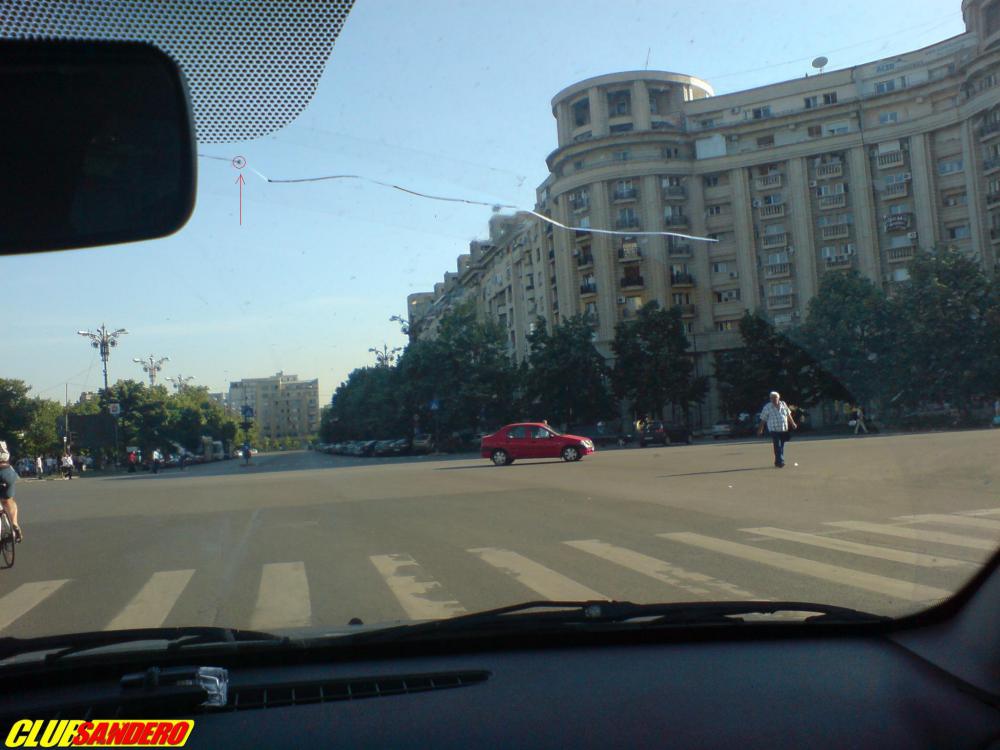

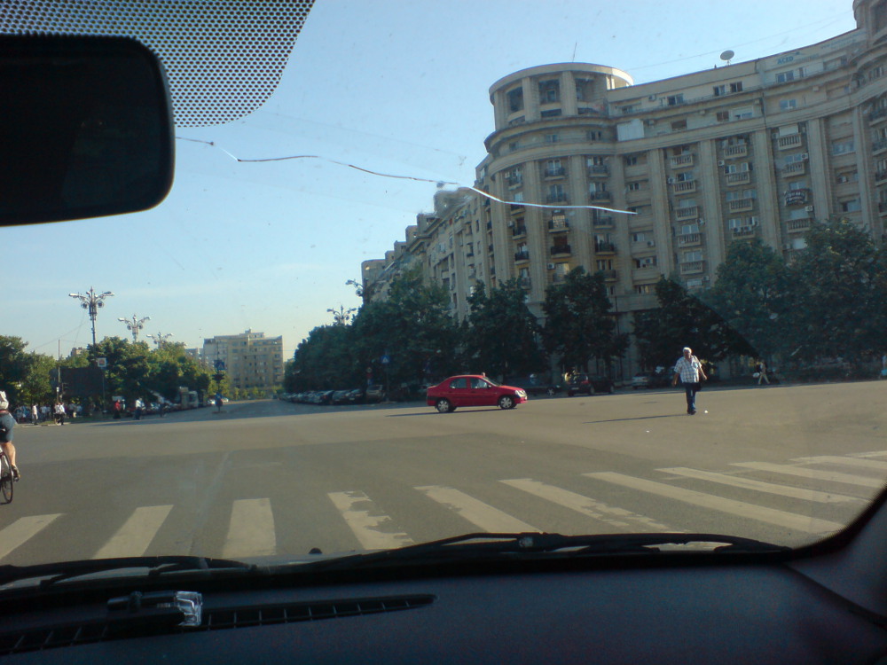

      • #18
        Poate ai timp sa faci un foto cu parbrizul, sa-l vedem si noi.
        • #19
          poza e facuta pe 31.05.2009 de atunci s-a mai marit fisura
          • #20
            Greu de spus, pare sa fie un defect de fabricatie. Cand se montau in cheder era posibil sa forteze undeva, acum fiind lipite stau lejer, dar este posibil orice. Totusi mergi pe scrisuri, oriunde mergi scrisul conteaza. Daca ai un aparat de fotografiat mai bun trimite cateva fotografii la vocea clientului.

                  Cei de la CASCO au spus CLAR ca nu se vede ca parbrizul ar fi fost lovit cu/de ceva si ca e defect din fabrica. Tot cei de la CASCO au spus la fel de clar ca oricum evenimentul respectiv(zgariat usa fata/spate in parcare) nu avea cum sa duca la fisurarea parbrizului.
                  Am trimis mai multe mailuri la cei de la VOCEA CLIENTULUI DACIA in care le-am explicat ca parbrizul s-a fisurat pe 29.05.2009 , iar evenimentul rutier s-a petrecut mult mai tarziu, dar raspunsul a ramas acelasi chiar daca le-am trimis 2 fotografii cu masina inainte de eveniment in care se vede clar ca masina nu este lovita, dar parbrizul este fisurat.

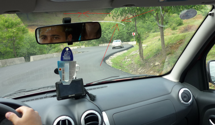

                            Iata si poza mea, e proaspata -proaspata, facuta azi dimineata. Fisura mea e mai mare decat a lui Dhampir (sâc-sâc) pentru ca probabil e si mai veche (o am de vreo 5 luni, dar tinand cont de faptul ca Sandelul nostru are vreo - luni jumate, putem spune ca a fost foarte precoce !!!
                            Sa nu credeti ca punctul acela care se vede in dreapta oglinzii ar fi de la vreun impact, a aparut cand fisura a inceput sa "calatoreasca" in voie pe parbrizul meu, care probabil tot prin Casco va fi schimbat, dar acum ca am citit thread-ul asta, o sa arunc cu vreo pietricica in geam, sa nu spuna nimic baietii de la Ardaf.

                            • #29
                              Daca maresti imaginea se pare ca ai o lovitura unde am facut cerculetul. Este foarte posibil sa ma insel. Ia ceva subtire (un ac) si vezi daca nu cumva acolo este sarit din parbriz. Ti-am spus, este posibil sa ma insel.
                              • #30
                                Stiu ca in fotografie arata ca si cum ar fi fost un impact si asa am crezut si eu initial, dar evident ca m-am uitat de aproape si nu e nimic sarit din parbriz, nici in exterior si nici inauntru. Iar parbrize inlocuite din cauza pietricelelor am avut multe la viata mea si cred ca stiu sa fac diferenta. Si am mai avut si 2 alte masini la care inlocuiam parbrizul si cam dupa o luna aparea fisura (schimbat de 3 sau 4 ori la fiecare) si de asta stiu ca unele masini sunt predispuse la lucrul asta. Era vorba fratele mai mare al Daciei, de Renault (masinile erau 2 Kangoo furgon primul model, unul iesit pe la sfarsitul lui 98, celalalt din 2000) .
                                Cat despre Sandel, am urmarit fisura de la inceput (a aparut in spatele oglinzii interioare, pe portiunea aceea mai neagra), iar locul de care spui tu nici macar nu era atins.
