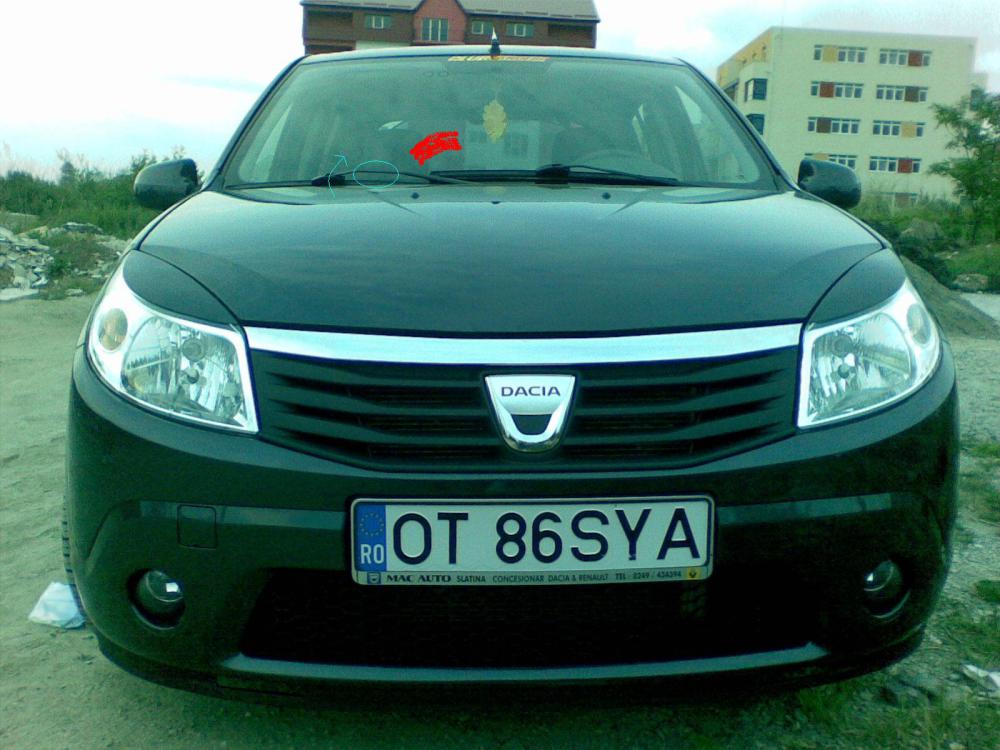

eu mi-am pus. dar tot vibreaza daca nu dai cu ceara pe parbriz. defapt nu scartaie ci vibreaza pe parbriz. si doar cel de la pasager, pentru ca bratul stergatorului de la pasager nu este curbat ca cel al soferului. am incercat eu sa il stramb dar nu se poate e de otel. singura solutie e sa cumperi un brat de sofer si sa il montezi la pasager.-fara-
vibreaza la urcare si nu sterge bine. la coborare nu lasa nici-o urma. sterge perfect. iar vibratia se realizeaza doar pe 20% din el. adica nu vibreaa tot ci doar o portiune din el.
zona hasurata cu rosu reprezinta zona in care stergatorul scartaie. zona incercuita cu albastru reprezinta solutia. adica strambarea bratului si sensul aratat de sageata.Last edited by Spanu; 31 May 2009, 13:45.-fara-
