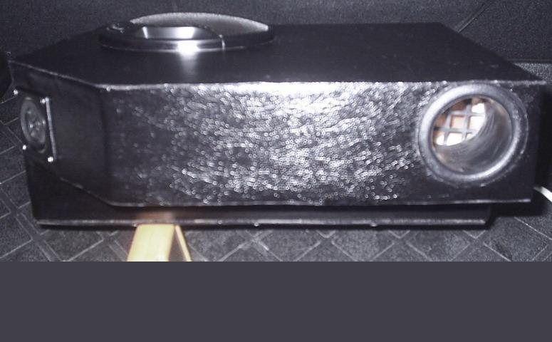

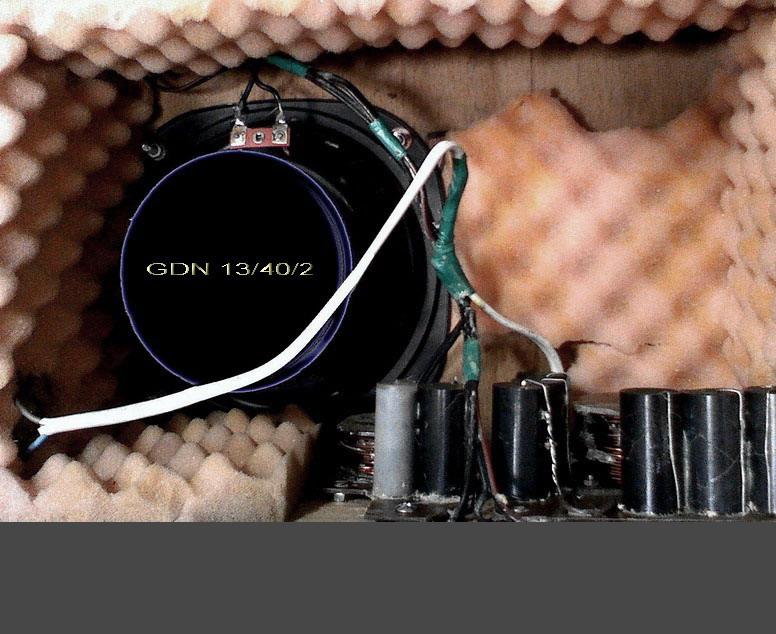

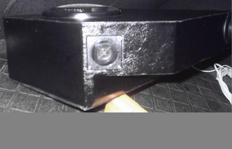

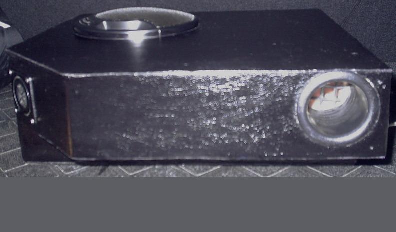

Pentru cei interesati mi-am facut boxe care pot fi montate sub scaunele fata. Imbunatateste cu mult linia audio dar nu inlocuieste bubuiala unui subwoofer. Costul boxelor este egal cu al unui subwoofer dar au avantajul unei auditii mult mai placute, mai clare, plus spatiul liber din portbagaj, de fapt acest inconvenient al spatiului din portbagaj m-a determinat sa fac aceste boxe. Cine stie ca are rabdare, timp ( la serviciu ), eu zic ca se merita. Materiale: scandura, osb, holsuruburi, prenandez, burete cofrajat, tuburi bass reflex, imitatie piele sau mocheta pt boxe, tuitere, difuzoare Tonsil GDN 13/40/2, conectori boxa, sarma cupru 1,25, condensatori. Sper ca nu am uitat ceva. Am ales difuzorul in functie de volumul maxim posibil pe care l-am putut obtine sub scaun fara a incomoda pasagerul din spate sau culisarea scaunului. Filtrul este pasiv si l-am calculat pt 2000-3000 Hz, dar un reglaj bun l-am facut cu filtrul scos, prin adaugarea/scoaterea unui anumit numar de spire din bobine sau adaugarea/scoaterea de condensatori, toate astea in timpul functionarii cu volumul dat undeva la 80%. Pentru incinta nu am facut nici un fel de economie in ceea ce priveste prenandezul si holsuruburile, de fapt daca nu sunt inchise etans sau vibreaza ati muncit degeaba, la fel de mult prenandez pe filtru. Ok, pentru cine vrea sa-si faca boxe va stau la dispozitie cu intrebari, bineanteles in limita cat poate raspunde un amator .

Multumesc pt apreciere. Cunosc subwooferul, nu ajungi la acel pret chiar daca cumperi tot ce ai nevoie pentru confectionarea boxelor. Deci, am avut 4 difuzoare pioneer, 2 fata si 2 spate, am renuntat la cele de pe spate si am legat boxele in locul acestora, prin reglaje fata/spate, stanga/dreapta, se obtine un sunet super, chiar si un bass bun. Subwooferul acela este altceva, fiind activ ii trebuie alimentare separata, reda numai bass, in plus, cum spun prezentatorii tv, ai mari ''sanse'' sa-ti fie furat. Numai inconveniente . Am spus si in postul anterior, cine vrea bubuiala merge pe subwoofer, iar pentru cei trecuti de prima tinerete care asculta la 30-40% din volum dar pun pret pe claritate eu cred ca sunt mai bune boxele.

marian66: cred ca te pricepi la electronica dar la cutii muzicale un mare NU;si sa-ti spun si de ce sper sa nu te superi. 1. nu ai montat bine tubu bass reflex, 2. la cutii vented nu se pune material fonoabsorbant din ce stiu eu.Last edited by cezar_baja; 25 December 2010, 01:28.
cezar@ acelasi tip de boxe il am eu pe masina(numai ca sunt pe 13 si vreau sa iti spun ca sunt un mare shit!!! se aud superb pe medii si inalte..dar pe bass sunt mai proaste decat cele stok. eu mi-am luat un set coaxiale, si un set pt fata(vezi my ride) cu filtru de sunet si twitere. daca am vazut ca nu pot sa scot basul din ele am ales si un subwoofer.-fara-
