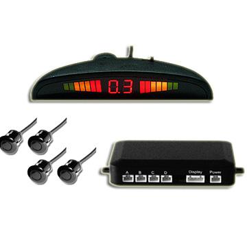

              Eu ii am pe cei din foto, nu stiu cat costa pentru ca i-am primit cadou. De montat i-am montat singur. Afisajul are banda dublu adeziva, l-am fixat deasupra oglinzii interioare si vine perfect, cablajul l-am tras pe unde este cel de pe masina, nu se vede nimic. Pentru a monta senzorii in bara aceasta trebuie data jos si dat gauri, tocmai de aceea am stat ceva pana m-am hotarat sa montez senzorii. Se alimenteaza pe plus alimentare bec marsarier, deci functioneaza numai in momentul cand mergi cu spatele. Functioneaza foarte bine la parcari. Parti slabe, nu vede obiecte plasate lateral, subtiri, tip teava.
                Cele wireless functioneaza cu baterii in unitatea centrala, banuiesc.
