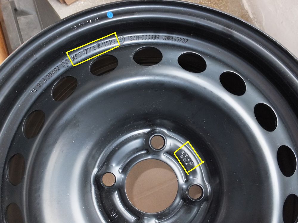

Originally posted by Oti View PostAm primit jantele pt iarna, KFZ 7775, arata bine , greutate 7.7kg, pret 117lei. Urmeaza sa iau si capace , am vazut ca aduc sapt asta la Lidl, sa iau negre sau argintii?, sunt in dilema.
Jantele sunt luate de la Vadrexim, am renuntat la aliaj dupa o sperietura, daca as fi mers cu ele pe asfalt 90% as fi ales aliaj, real este 50/50 , pe drumuri de munte (PN-Bicaz este sub bombardament, zici ca esti in Siria) nu merita sa stric jantele din aliaj. Astea din tabla sunt pline de zgarieturi de la pietre, borduri.
Pt un coleg, pun poza unde sunt stantate codurile pe janta.Last edited by Oti; 14 October 2015, 09:03.sigpic„Decât să înjuri întunericul, mai bine aprinde o lumânare.”

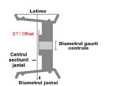

O janta cu caracteristicile pt Sandero2:
- distanta intre prezoane 4x100,
- diametrul R15,
- latime 6j,
- factorul de echilibru ET 40, daca ET > 40 janta este spre interiorul masinii, daca ET este mai mic decat 40 janta se deplaseaza spre exterior (v. poza)
- gaura centrare 60.1mm
nu are cum sa nu se potriveasca daca este de calitate, la cele din otel problema este calitatea materialelor folosite la constructie, si executia - sudura, vopsirea o pun pe ultimul loc ca nu tine de siguranta.sigpic„Decât să înjuri întunericul, mai bine aprinde o lumânare.”

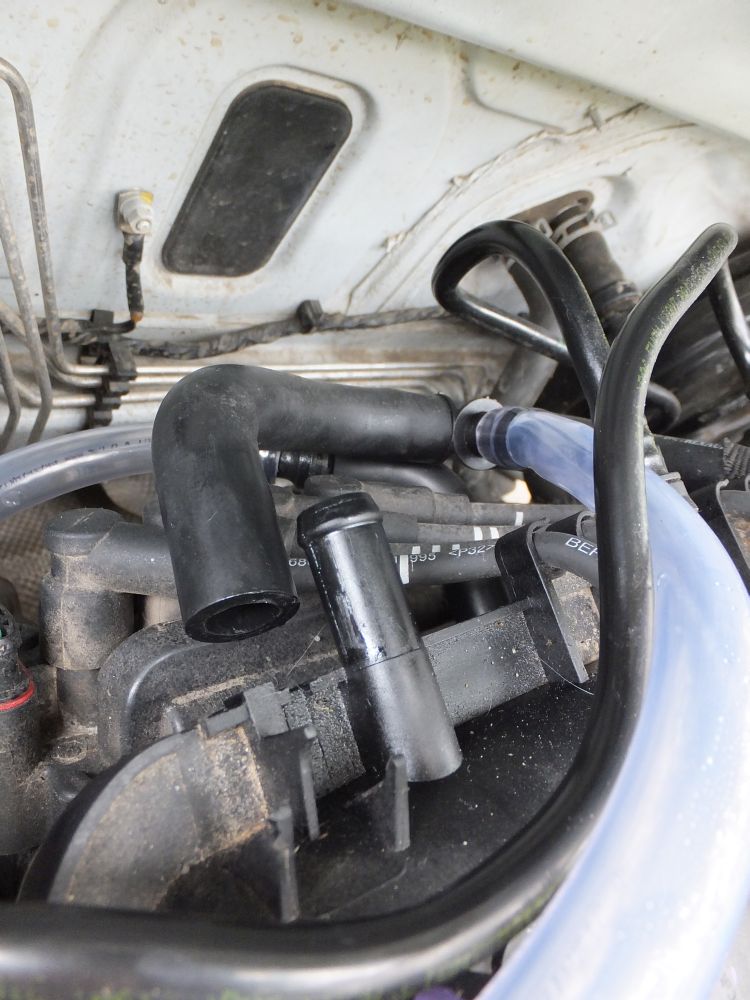

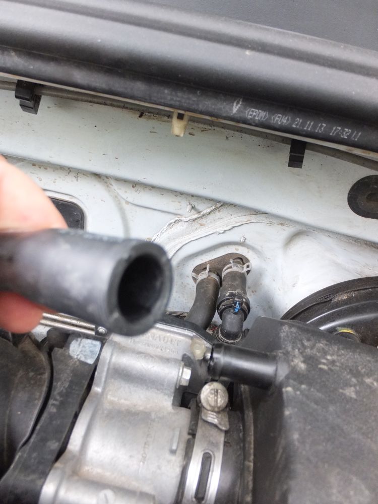

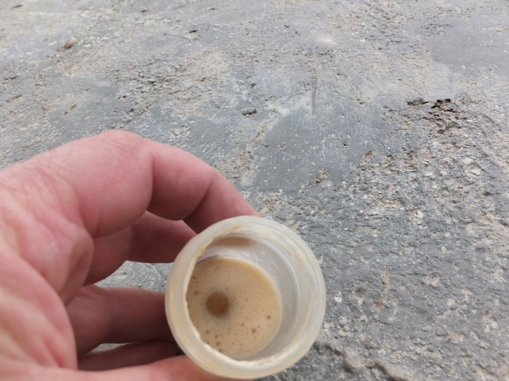

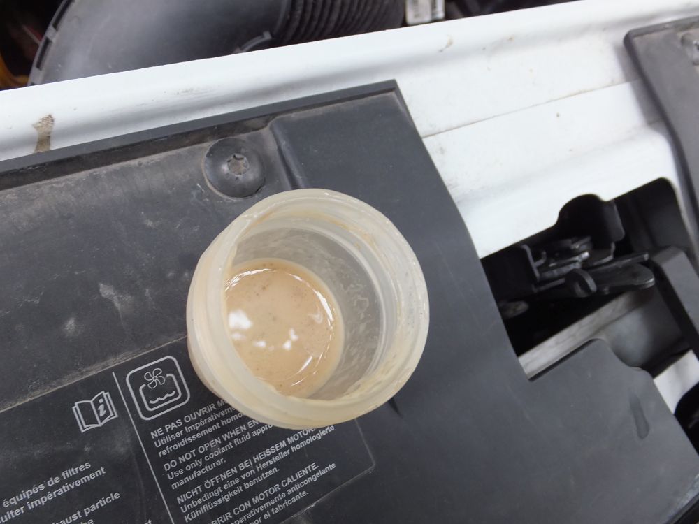

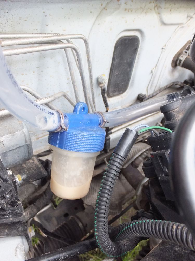

Am facut aprox 300km cu filtrul decantor, surpriza a fost mare, muci la greu, apa condenseaza pe furtun si se scurge in pahar. De unde atata apa?
Cauzele pot fi: uleiul, motorul cu probleme (uzura) sau benzina. Este primul an cu Elf Evolution 900 5W40, asa face uleiul asta, muci?
Sunt in dilema, las improvizatia sau revin la situatia initiala?
As vrea sa vad daca furtunele raman curate, as putea sa mut filtrul pe furtunul care intra in filtrul de aer si sa las mucii sa se duca pe admisie si sa arda in motor. Este bine?
Am schimbat pozitia filtrului, sa fie mai jos fata de iesirea din carter, sper sa mearga mai bine "alambicul"Last edited by Oti; 17 October 2015, 21:15.sigpic„Decât să înjuri întunericul, mai bine aprinde o lumânare.”
