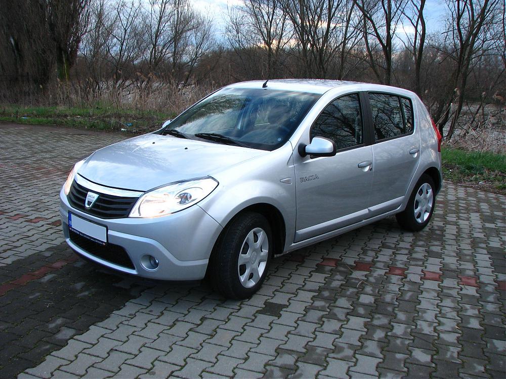

    Sandero 2008 1.4 mpi 27000 km, masina am luat-o SH luna asta.
    Am pus gaz pe ea, altfel imi ofileste cardul. Pentru viitor, dupa ce imi revin financiar , as dori sa ii montez incalzire in scaune (precablaj are deja), sa ii pun stropitori parbriz tip perdea, sa activez pornirea stergatoarelor la stropire parbriz si termometru interior-exterior. Am vazut ca sunt solutii pe forum pentru unele dintre ideile mele. Pentru termometru as dori sa pun ceva cat mai profi, as dori ca datele sa fie cat mai apropiate de realitate, pentru sezonul rece e foarte util sa sesizezi ca temperatura trece de la pozitiv la negativ si sunt sanse sa inghete carosabilul.

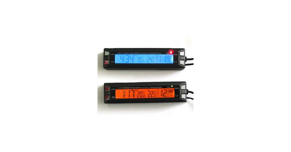

        Termometru interior-exterior care mi se pare cel mai potrivit este cel de aici:
        are tot lumina rosiatica si se monteaza in consola centrala mijloc partea de jos asa cum l-am pus eu.
        Termometru asta masoara si tensiunea la masina.

                    @bogdan_cj acelasi termometru poate fi pus si pe ecran portocaliu si pe albastru sau sunt modele diferite? cum arata senzorul? oare nu se poate monta si in oglinda? conexiunea la bricheta as vrea sa o fac prin spate, sa nu am fire afara
                      Da, e acelasi termometru dar la care se poate alege culoarea. Portocaliul e foarte ok si seamana cu luminile din bord. Senzorul e rotund si nu iti incape in oglinda, dar daca iei un senzor de clio si dai o gaura mica in oglinda ai toate sansele sa iti iasa ca din fabrica. Fiind legat la bricheta eu am tras firul pe deasupra pedalelor si l-am legat in panoul de sigurante la siguranta de la bricheta.
