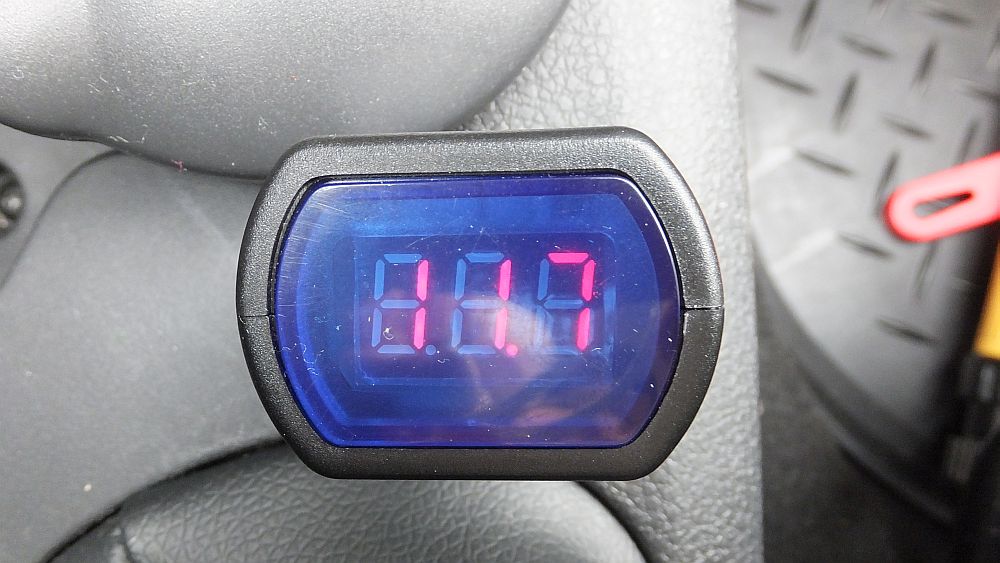

Ai avut ghinion cu bateria, in mod normal ar fi trebuit sa dea semne de oboseala, eu tin in priza de la bricheta un voltmetru si vad variatia tens in functie de poz cheii in contact, la orice modificare ciudata a tensiunii de la o zi la alta reactionez rapid prin punerea la redresor a bateriei...pun niste poze cum am eu tensiunea la aprox un an de folosire.....sa ai niste repere.....tens masurata in gol (10-15mA cat consuma ECU - considera ca e in gol) 12.7-12.8V dupa un drum mai lung nu este un reper bun, caderea de tensiune cand pui contactul sau la pornire da un indiciu asupra rez interne si implicit a starii bateriei.
