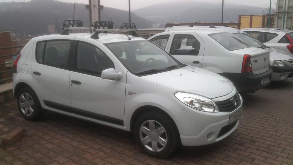

Am folosit iarna trecuta portbagajul si nu a lasat nici o urma. Inainte de a-l pune am curatat bine tabla si talpica. Il folosesc numai pt schiuri. Sunt talpici originale de portbagaj Sandero de la reprezentanta cu barele schimbate, puse de aluminiu cu sina T de la alt porbagaj. Si cu cele 8 suruburi se prind teapan.

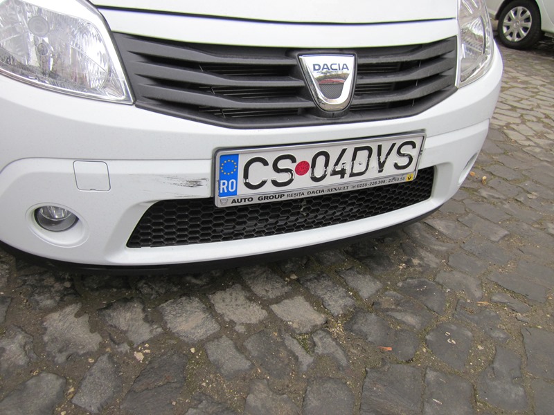

Azi fata de 18 ani a vecinului de bloc, in parcare, (medic ginecolog) mi-a sters cu 307 ei bara din fata la Sandero. Nu e nimic grav trebuie sa-mi comand alt numar, alt suport numar si trebuie bara vopsita local cu alb. Bara nu e rupta, zgariata sau desprinsa din suporti ci doar stearsa dupa cum se vede in poza.
Am 2 posibilitati: ori il fac pe RCA-ul lui ori ii cer bani sa rezolv eu singur.
Nu stiu insa cati bani sa-i cer: vreo 2-3 mil e deajuns? Pentru un numar un suport numar si o retusare locala cu vopsea alba.
cere 400 ron (explica-i faptul ca-i va creste cota RCA cu 30% daca te folosesti de RCA etc) curata zona cu pasta abraziva mare si apoi un luciu scurt. Lasa vopseaua asa, nu te apuca de moroieli, bara nu se va fixa bine, suportii aia sunt vreo 80 ron, daca nu stii bine cine o pregateste mai bine iti vezi de treaba. Asta sa fie buba masinii pana o vinzi.

Degeaba o polisez pentru ca negru nu se duce si apare albul, negru e culoarea plasticului.

cum a zis colegu...vreo 400...suportul nu e scump...dar la bara e distractie..mai bine pentru vopsit acolo local..cauti vreun service mai mic, plus ca tu acum o sa iti pierzi vreamea, benzina nervi etc..daca nu ii convine ceri RCA, dar cum a zis chroma..eu is patit daca iti da bara jos .si pune aceeasi suporti nu o sa mai fie ca la inceput
Pai de ce trebuie data bara jos pentru cativa cm de vopsit? Trebuie numai protejat de vopsea de jur-imprejur pe unde e grila de la masca. Pot sa o fac si eu insa nu am chef daca nu e din vina mea. Eu cred ca in max 2 mil ma pot incadra cu vopsitul. La cealalta masina (albastru) am un kit original de vopsit spay vopsea + spay lac si am tot vopsit micile zgarieturi, nu se vede de loc diferenta.
Insa pentru albul asta nu am nuanta exacta de spray alb si mi-e frica ca se vede diferenta.
Se poate vopsi local fara probleme doar sa fie profesionisti vopsitorii.

bara se vopseste local. Adica se demonteaza, se matuieste in zona respectiva, se aplica filler, se da culoare, se face pierdere de lac. corect ar fi sa se aplice lac pe toata bara pentru a fi inchis pe dos, altfel rezista 1 an, maxim 2. Obligatoriu se inlocuiesc suportii. Nimeni nu va retusa fara sa dea bara jos (aia care n-o dau jos sunt carpaci nu vopsitori). Este ca si cand ai da cu vopsea peste rugina (in timp reapare). eu in locul tau mi-as vedea de treaba, iei 400 ron si gata.

Originally posted by ascomp View PostAzi fata de 18 ani a vecinului de bloc, in parcare, (medic ginecolog) mi-a sters cu 307 ei bara din fata la Sandero.
Apropo: acum cativa ani cand a avut Sandel accident in reprezenta au spus ca acei suporti sunt consumabile si nu intra pe casco) dulce Romanie

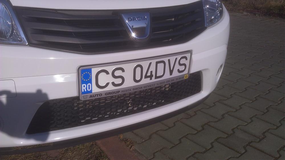

Am reparat bara stearsa.
Negreala aproape in totalitate a iesit la un polish iar cele cateva zone mici de negru ramas le-am vopsit cu un spray al (special pentru plastic, exista asa ceva cu ceva polimer in el in plus ca sa stea pe plastic insa e mai scump e vreo 50 lei un spray). Dupa ce s-a uscat am mai polisat un pic vopsitul ca sa iasa perfect la aceiasi culoare mai preci ca sa se mai inchida o nuanta. A iesit aproape perfect. Norocul a fost ca bara a fost frecata tot cu bara de la Peugeot - mai precis cu bandoul care e un fel de plastic/cauciuc mai moale si nu a lasat zgarieturi.
Si in plus numar nou si suport numar nou. Eu am facut totul.
Din pacate cand m-am uitat la masina mai atent fiind curata si in soare am descoperit multe alte urme de usi primite pe caroserie - dupa numai 1 an.
Ce e interesant e ca tabla e mai moale se indoaie usor la o lovitura de usa insa vopseaua e de calitate nu sare. La cealta masina (307) pe care o am e invers: tabla e tare nu se indoaie insa se zgarie destul de usor.
