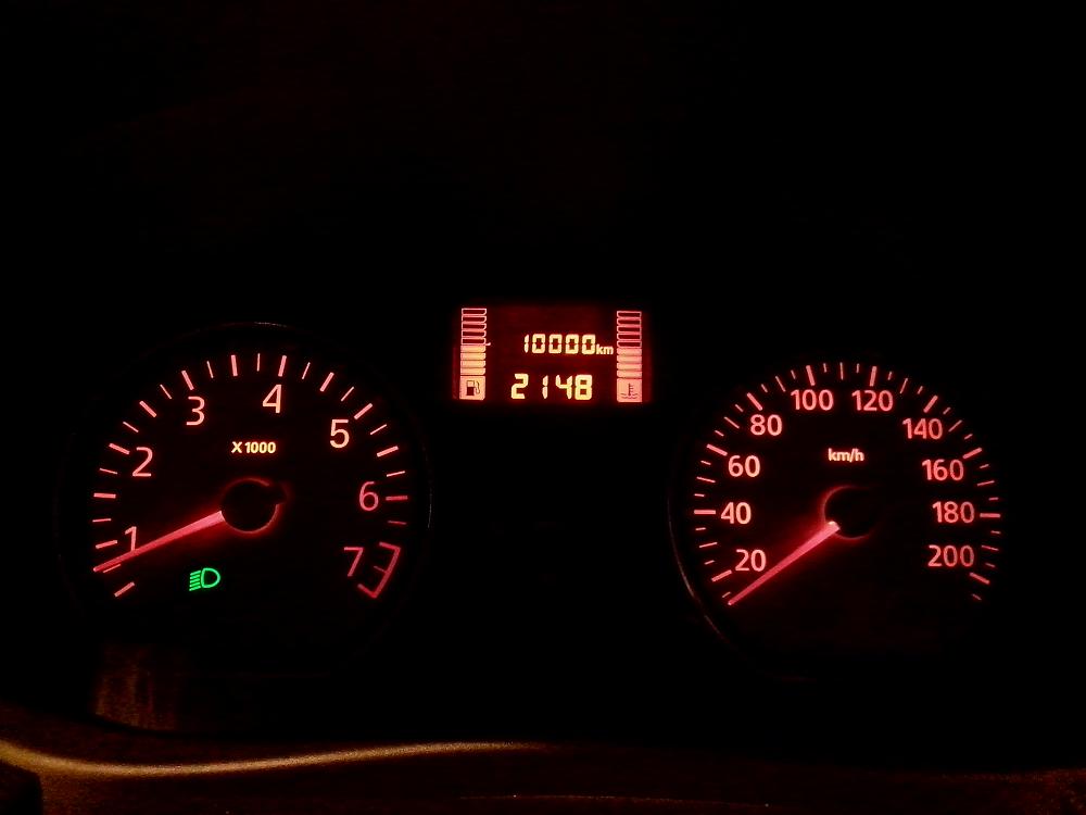

10.000 km. pe soseaua giurgiului.
inca multumit de ea.
