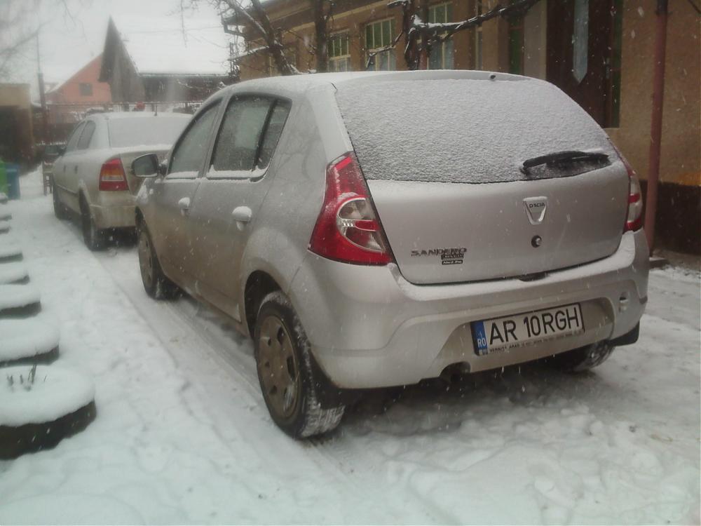

                    Multumim Megyes Raul...o poza cu aparatorile de noroi din partea fata era ok deoarece tot lateralul masinii tale este plin de stropi de namol pe cand partea spate este foarte curata(inclusiv nr de inmatriculare)!!!
                    Si la mine se face la fel ...varza...si fata si spatele masinii, mentionez ca eu nu am montate aparatori de noroi.

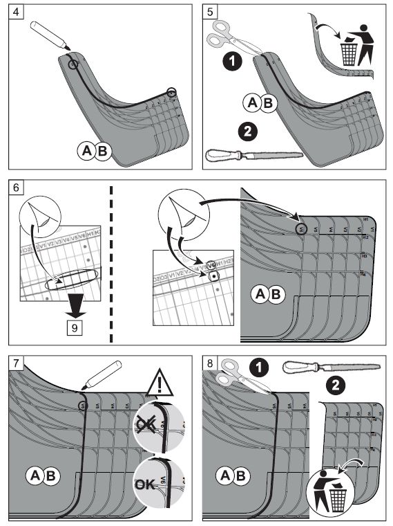

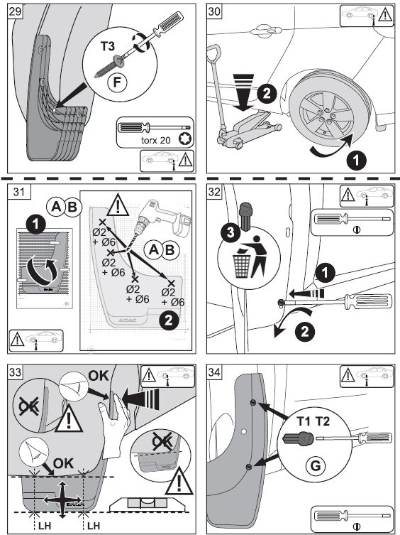

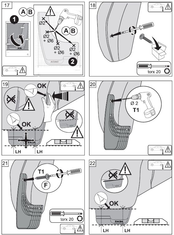

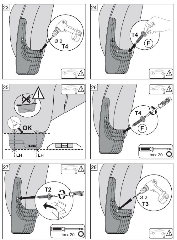

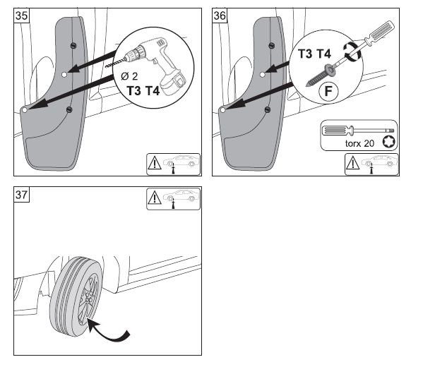

                              Aparatoare de noroi originale Dacia, cumparate de la reprezentanta, montate acasa. De fapt sunt aparatoare universale pentru Dacia. Pentru prinderea pe fata am folosit 2 suruburi deja existente, pe schema de montaj nu arata cum ar trebui croite aparatoarele, este un canal acolo care sta in drum, am facut mai intai pe un carton, dupa care am taiat si aparatoarele, pe spate am montat provizoriu cu dubluadeziv sa vad cum sta, dar mi se pare ca este din alt film. Parca aparatoarele pentru sandero stepway 1 arata mai bine. A se vedea pozele. Chiar nu se potrivesc aparatoarele de la Sandero Stepway 1 pe 2?
