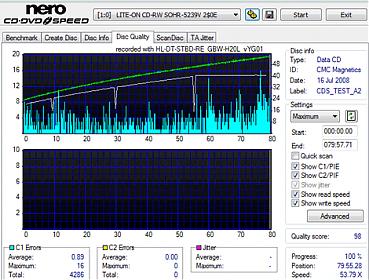

                  Imaginea atasata e un test (nu l-am facut eu, din lipsa de timp) unde se observa ca erorile C1 si C2 (astea sunt pentru cd-uri, la dvd-uri tipurile de erori sunt: PIE, PIF, POE, POF) sunt extrem de putine ceea ce inseamna ca cd-ul respectiv e de calitate.
                  ps. recomand ca cd/dvd care contin date (poze, fisiere word, excel, softuri...etc.) sa fie scrise la maxim 4X - dvd si 8X - cd pentru ca riscul de a avea erori de scriere sa fie cat mai mic.
                  La scrierea filmelor sau a muzicii se pot folosi viteze si mai mari.
                  ps2. vad ca peste poza a aparut sigla clubsandero, ori tocmai acolo jos era tot "point-ul" discutiei..so, http://www.cdfreaks.com/reviews/LG-G...rformance.html
