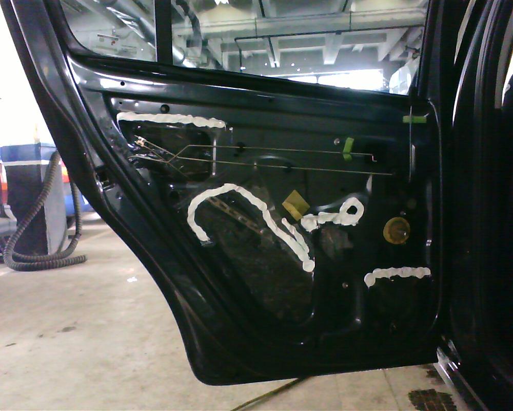

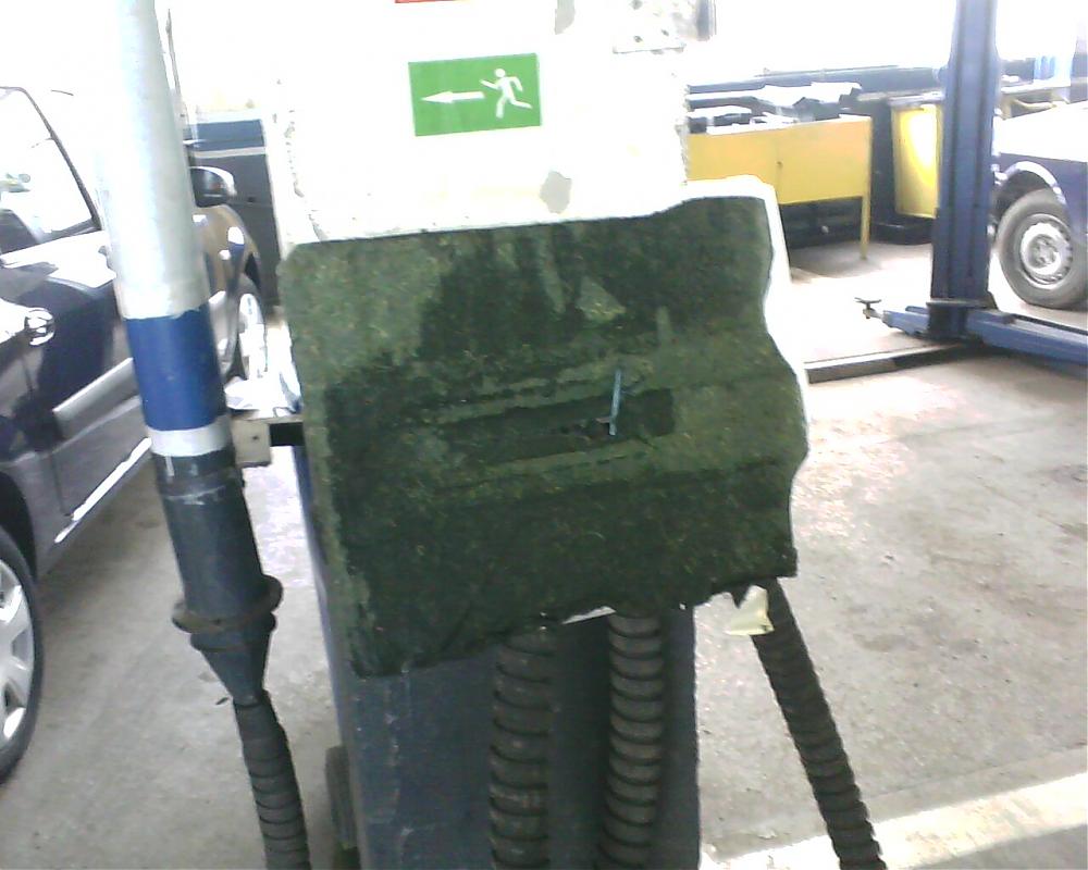

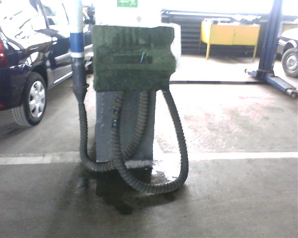

pentru cine a avut pb cu apa in masina pe la usi (stanga sau dreapta spate) - nu s-a remediat daca ati fost in service. doar au mai incetinit putinca sa zic asa. va reaparea dupa cateva saptamani. la mine asa e. sa va zic una si mai buna: apa care intra prin usa spate stanga- asa ca la mine, ajunge pana sub picioarele soferului. Faza nasoala e ca intre scaune e o mufa care leaga electricele spate cu fata. mufa e direct pe podea. Eu am fost in service la mai mult de o sapt dupa o ploaie mare. in spate la bancheta era uscat. dar in aceeasi sapt cu mine mi-a zis tipul de acolo ca eram a doua masina cu pb asta, dar la prima picase tot ce inseamna electric pe spate - lumini. si au vazut ca apa de acolo face balta sub scaunul soferului si la mufa de care vb. asa ca mie mi-au demontat scaunul fata si au scos zapada aia. sub ea era dezastrui. nu imi venea sa cred. pasla aia era praf mai avea putin si capata miros. era fleasca si baltea serios apa. au scos-o, au stors "la mana"si au bagat la loc. cica daca vreau sa las masina vreo 3-4 zile la uscat

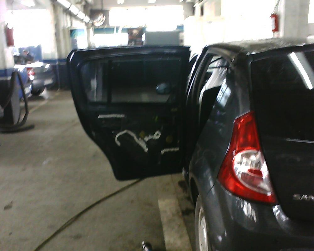

. foarte tare. de schimbat nu se poate, ca se poate usca - niste lab..gii. mi s-a luat de masina asta, sincer acum. pana aici. iata poze facute in service ca dovada. reparatii de hambar nu alta. pana si mastic - au pus alb, ca negru nu aveau. Cand le-am spus de pete pe plafon au zis ca e de la AC. NU AM AC...raspuns: ïncercati sa curatati cu cilit bang!!! solutia marelui inginer de garantii. in primele 2 poze aveti placa aia de sub scaunul pasagerului. vedeti cata apa a iesit... in urmatoarele 2 se vede"carpeala". Mi-au decupat folie de celofan si au prins-o de usa cu masticul "white limited edition". cine ghiceste "service"-ul? Desi e mult spus, service

Astazi am avut o vizita la servis, pentru a-mi rezolva problema cu infiltratiile de apa la usile din spate. Toata operatiunea a constat in etansarea fetelor de usi (masticul nu mai exista) cu mastic de etansare pe care culmea a trebuit sa il cumpar eu chiar daca masina este in garantie. Prima oara am refuzat sa il platesc fiindca masina este in garantie dar fiindca riscam sa imi pierd ziua in servis l-am cumparat.
