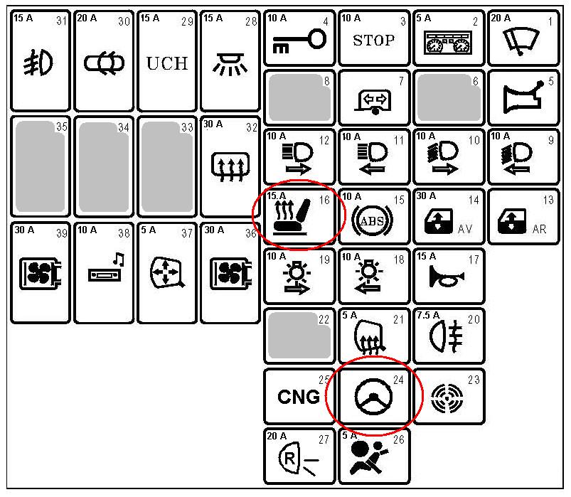

    am avut eu ceva treaba la tabloul de sigurante (langa usa sofer, in bord, in stanga), si am observat niste chestii care nu mi se par in regula:
    - siguranta "incalzire scaune" (15A) este prezenta, desi nu cred ca asa ceva este disponibil pe Sandero produs pentru Romania,
    - siguranta pentru "directie asistata" lipseste cu desavarsire.
    In plus, la pornire, in timpul detectarii cheii, cand se fac testele pentru airbag-uri si celelalte (se aprind scurt iconurile din bord), cea de directie asistata (pictograma cu volanul) nu se aprinde.
    Stiu ca Laureate ar trebui sa aiba directie asistata. N-as putea decat sa spun ca volanul e mai usor de manevrat decat la vechea 1310 pe care am condus-o inainte . Alta referinta nu am.
    Sunt doua variante:
    - circuitul pentru directie asistata este prezent, dar siguranta si celelalte sunt necesare doar la versiunile pe motorina (pompa electrica separata sau mai stiu eu ce).
    - circuitul nu este prezent, pt ca cineva, pe linie, a uitat sa-mi puna siguranta, si volanul se misca usor doar din cauza ca e nou
    Intrebarea, pentru cei care au Laureate: la voi este prezenta siguranta respectiva? (directie asistata). Daca da, la pornire, are loc si un test ? (o scurta aprindere a pictogramei din bord).
    Atasate sunt pozele cu cele doua sigurante care au provocat nelamurirea.

    na, se pare ca imi dau singur raspunsul .
    Daca e tot ca la Logan, am studiat putin forumul "frate" si se pare ca doar versiunile superioare de dCi-uri au pompa electrica la servo, deci si circuit separat, cu sigurante si tot ce trebuie.
    Toate MPI-urile au pompa actionata direct de motor, astfel ca circuitul respectiv (inclusiv fuzibila din tablou) nu mai este necesar.
    Presupun ca si la Sandero e la fel, deci asta s-a clarificat.

      salut , eu am sandero laureat 1,4 mpi si am observat ca lipseste siguranta de care ziceai si nu se aprinde martorul (servo-directie)la punerea contactului dar in schimb volanul merge ff usor.Cat despre siguranta de la scaun o am si eu dar nu-i vad rostu atata timp cat nu am scaune incalzite.

                  Fratilor mare framantare pe noi de cand cu, descoperirea cablurilor sub scaune. Hmmm eu cred cat de cat ca ar fi vre-o legatura cu scaune incalzite , avand in vedere ca si pe fisa tabloului de sigurante apare desenul cu scaun incalzit.
                    Baieti... sunt doua fire din cate imi amintesc eu sub scaun, unul pt. incalzire in scaun (care deocamdata nu s-a montat pe nici un sandero) si celalalt pentru airbag lateral.
