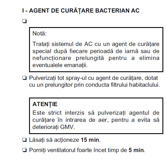

De cind a venit caldura mi_a reaparut o problema.
Dupa ce merg cu aerul conditionat pornit si il opresc si ramin doar pe ventilatie aerul introdus miroase urit.
Precizez ca am incercat toate sfaturile: mers 5 minute dupa ce am folosit aerul conditionat doar cu ventilatia pentru a usca tubulatura...curatire instalatie cu spray (are efect doar citeva zile).
Toata iarna cit am mers fara ac nu am avut probleme.
Ce sa fie?
