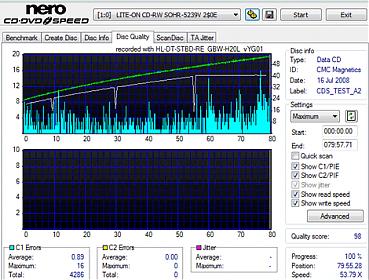

Vechi 30th June 2009, 09:16   #9
Posturi: 979
Originally Posted by manic_user
Nu are importanţă cu ce viteză scrii un CD, atāta vreme cāt este scris corect, fără erori.
Corect, adica asta e in caz ideal, insa cu cat creste viteza de scriere cu atat apar mai multe erori. Problema e de fapt nu cate erori sunt, ci cat de "grave" sunt erorile, orice disc are erori, chiar sute de clusteri cu erori, insa aparatul reuseste sa le corecteze.
Imaginea atasata e un test (nu l-am facut eu, din lipsa de timp) unde se observa ca erorile C1 si C2 (astea sunt pentru cd-uri, la dvd-uri tipurile de erori sunt: PIE, PIF, POE, POF) sunt extrem de putine ceea ce inseamna ca cd-ul respectiv e de calitate.
ps. recomand ca cd/dvd care contin date (poze, fisiere word, excel, softuri...etc.) sa fie scrise la maxim 4X - dvd si 8X - cd pentru ca riscul de a avea erori de scriere sa fie cat mai mic.
La scrierea filmelor sau a muzicii se pot folosi viteze si mai mari.
ps2. vad ca peste poza a aparut sigla clubsandero, ori tocmai acolo jos era tot "point-ul" discutiei..so, http://www.cdfreaks.com/reviews/LG-G...rformance.html
