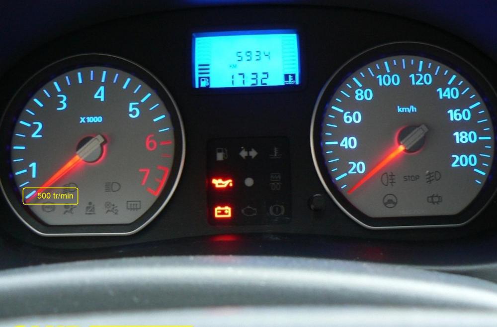

La mine relantiul (cand motorul e cald) e undeva la 500 ture, e normal?
adgavril e offline   Reply With Quote
Vechi 13th July 2009, 07:56   #11
Nu, nu este normal, dar atenţie, prima gradaţie a turometrului nu reprezintă 0 tr/min, ci 500 tr/min.
si la mine e la prima linie sub 1, adica la jumatate pe cadran. cred ca e ok. motorul merge frumos. cind e AC pornit creste undeva mai aproape de 1.
