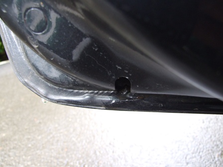

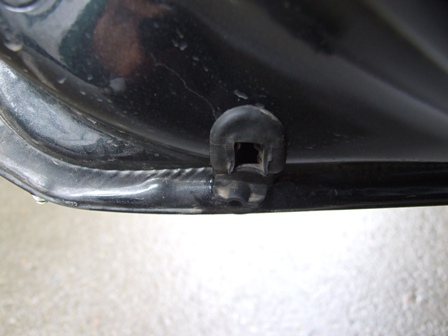

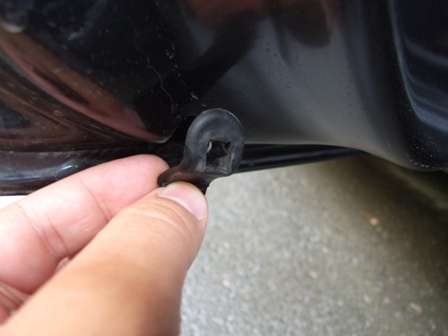

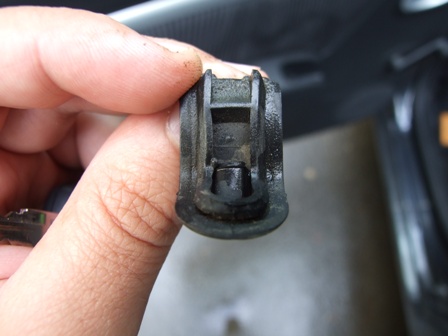

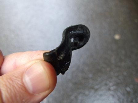

@AG25FLI:si eu am gasit apa pe presul dreapta spate,noroc ca este pres cu bordura ridicata.Mentionez ca masina era parcata cu partea dreapta pe trotuar(deci ridicata),cred ca era o pozitie ce favoriza infiltrarea apei.
Pe marginea de jos a usii spate se gaseste un orificiu ce este obturat cu un dop de cauciuc ce totusi are o fanta pentru evacuarea apei.Am scos acel dop(si a curs apa din usa la greu),la urmatoarele ploi desi masina se afla in aceeasi pozitie nu am mai observat apa pe pres.Mai recent am montat la loc acel dop si tot nu a mai intrat apa.Presupun ca tine si de pozitionarea acelui dop de etansare.
Verifica pozitionarea acelui dop,eventual scoate-l sa vezi ce se intampla.

eu mi-am scos de tot acele garnituri. in fata aveam 2 si in spate 4. exact asa mi se intimpla si mie sa imi tina apa in usa (am observat in primavara) pentru ca acele garnituri
odata se obtureaza cu mizeria de afara (se aduna praf in canelul de drenaj) iar a doua oara se lipesc de usa prin presarea pe caroserie si nu mai lasa apa din usa se se scurga. primele (unele) modele de sandero nu au aceste dopuri, exact cum nu au nici capacelele de tiranti, la usi. mie nu mi-a intrat insa apa in masina din cauza acestor garnituri montate jos la usi.

ciomp fa niste poze pls. sa vedem ce dopuri sunt acolo. merci

iata si poz(n)ele
