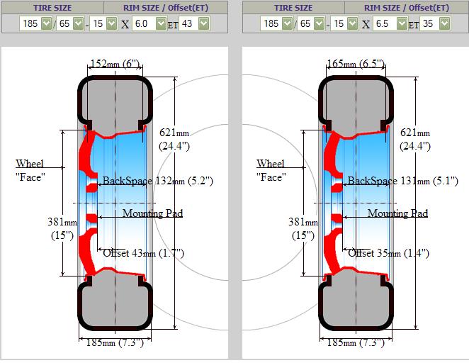

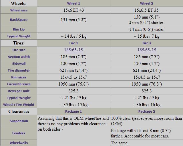

Am gasit 4 jante noi,marca Borbet de 4x100, ET 35, 6,5J, 15".In cartea tehnica a masinii nu am gasit dimensiunile jantelor,in manualul de reparatii Logan se mentioneaza ca ar fi 6 J 15.Pe masina,un Sandero chel,cred ca am pneuri Barum 185/65 R 15.
Care este dimensiunea exacta a jantei de 15" la Sandero?As putea monta pneurile 185/65 R 15 pe acele jante?(6,5J fata de 6J ?)
