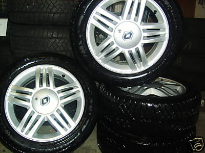

Salut! As vrea sa stiu daca se potrivesc pe sandero sau logan jantele pe 16'' de pe megane 2,stiu ca sunt si in 4 gauri,4x100.Cred ca ar da bine si s-ar folosi si un produs OEM.Daca stie cineva caz concret sau specificatii exacte ale celor o modele de jante,ar imprastia considerabil ceata! ms
Jante Megane pe Sandero
Stiu sigur ca sunt 4x100,ca am vazut listate pe ebay in franta si germania,nu stiu insa daca gaura pt centrare e ca la dacia,aceeasi dimensiune,ma gandeam ca poate,fiind amandoua renault,ar putea fi,insa de asta nu sunt sigur si prin urmare am deschis threadul,poate are cineva cunostinte concrete.
RENAULT
Model P.C.D. Offset C/Bore
Clio, Megane, Laguna, R19, R21, Espace 4 x 100 35…38 60.0
R21 Turbo, Laguna V6 5 x 108 35 60.0
Asa zice Google,sa-l tina D-zeu sanatos!Zic baietii ca si la sandero,de fapt la logan,dar cred ca si sandero e acelasi lucru,ca gaura de centrare(center-bore) e de 60 mm.O fi bine?
pai tinand cont ca sunt aceleasi piese pe sandero/logan, cred ca e bine
mai ales dca mai tinem cont de o chestie: piesele in discutie sunt imprumutate de pe megane, laguna, clio, kangoo, twingo, modus, micra...o fi bine
