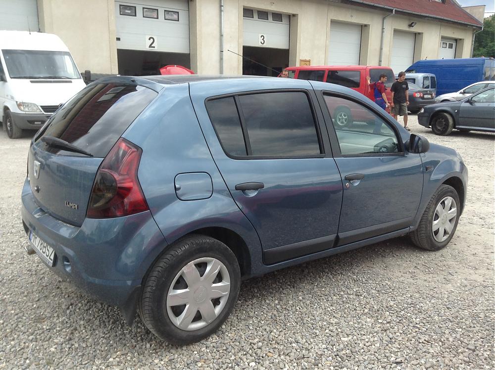

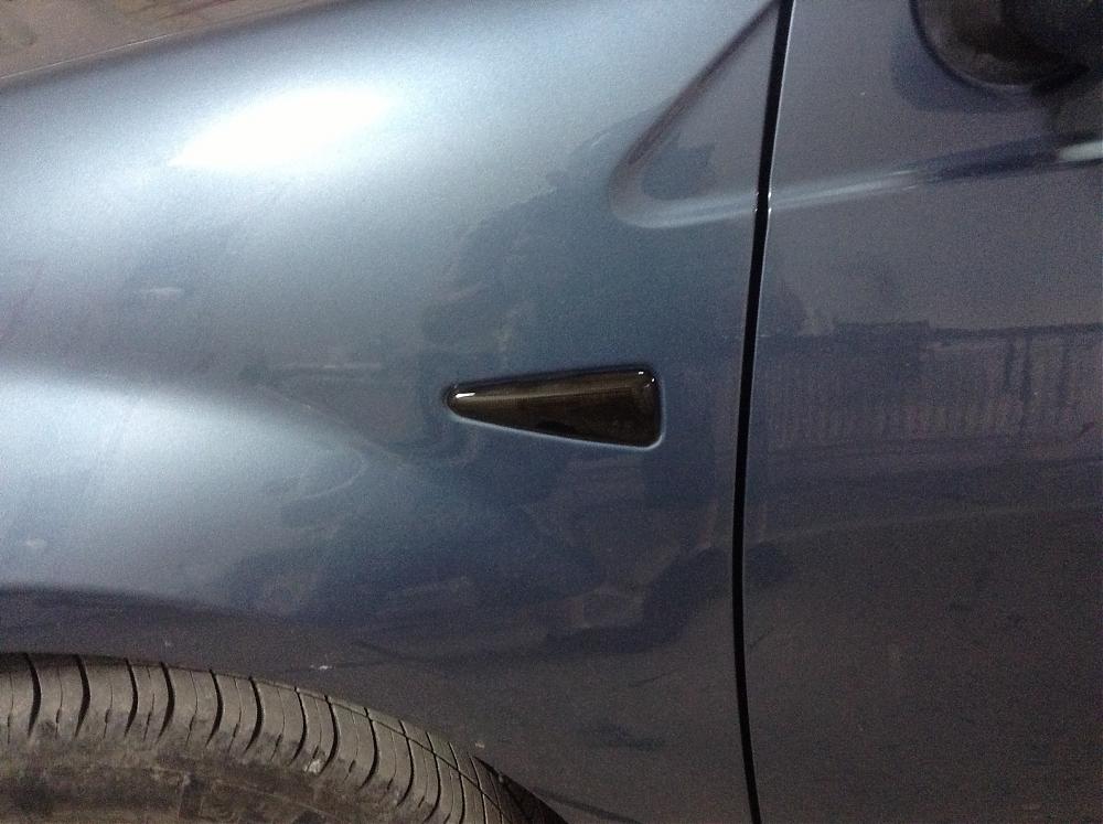

                Noutati: azi a primit masinuta folie Solarzone de 5%, stopuri si semnalizare laterala fumurii. A, si in sfarsit un set de husa scaune. Ma gandesc sa-i pun si distantiere de 20 mm la roti, dar deocamdata sunt indecis. M-ar costa 560 lei setul si nu stiu daca chiar s-ar simti/vedea diferenta...?! Opinii?

                    si rulmentul, ce o sa zica rulmentul? personal nu sunt de acord cu distantierele. mai bine si mai sigur jante mai late cu un offset decent (dispunerea perpendiculara pe directia de mers a petei de contact). adica sa faci o trecere de la 186/65/15 6j15 et 42 la 205/50/16 7j16 et 38. faci cum crezi dar analizeaza pe termen lung efectele.
                    • Bani aruncati... diferenta la ce sa simti? Daca vrei sa simti masina mai stabila ia-ti un set de arcuri, daca vrei mai multa putere fa-i o resoftare, daca vrei muzica pune-i un amplificator. Distantierele nu isi au rostul. ( daca pui peste 10 mm trebuie sa pui prezoane mai lungi )
                      Aia e folie pe stopuri? sau ai lacuit?
                      P.S. 205 e deja foarte lat ptr 1,4 stock cea mai buna dimensiune este 195/50. (testat)
                      • Mie imi place in mare. Mai trebuie niste jante negre frumoase.
                        Singura observatie ar fi ca pare cam mult plastic negru pe lateral ceea ce poate da o sensazie de ieftin.

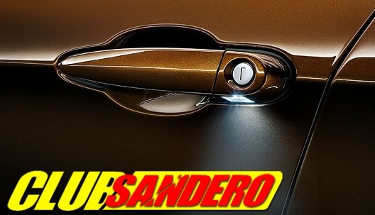

                                Propun aici o dezbatere mica,privind luminile de "proximitate" care se regasesc pe bmw-uri.In poza atasata se poate vedea despre ce vorbesc.La legarea ledurilor m-am gandit ca plusul sa fie luat de pe temporizatorul din plafoniera,minusul de la contactorul de la portiera...ca idee,cum suna?
                                Probleme ar fi cu pozitionarea ledurilor...din pacate nu am cum sa ma uit pe maner,cam unde s-ar potrivi...astept idei.
                                Revin la aceasta postare, dupa ce am vazut un X6 (wow) cu luminitele in functiune...vreau si eu! Ce fel de leduri imi recomandati, sa nu am nevoie de rezistente si lipituri, sau alte minuni?
