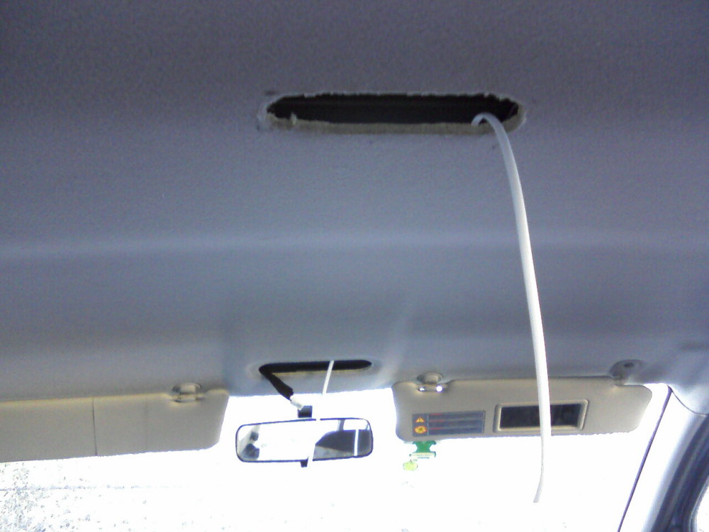

sunt nou pe aici si as vrea si io sa va intreb de unde ati facut rost de acel cheder pentru capota....???
Mineralul meu :)

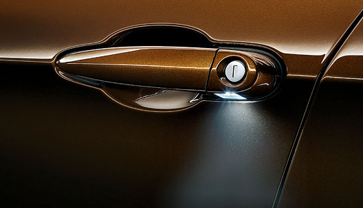

Propun aici o dezbatere mica,privind luminile de "proximitate" care se regasesc pe bmw-uri.In poza atasata se poate vedea despre ce vorbesc.La legarea ledurilor m-am gandit ca plusul sa fie luat de pe temporizatorul din plafoniera,minusul de la contactorul de la portiera...ca idee,cum suna?
Probleme ar fi cu pozitionarea ledurilor...din pacate nu am cum sa ma uit pe maner,cam unde s-ar potrivi...astept idei.

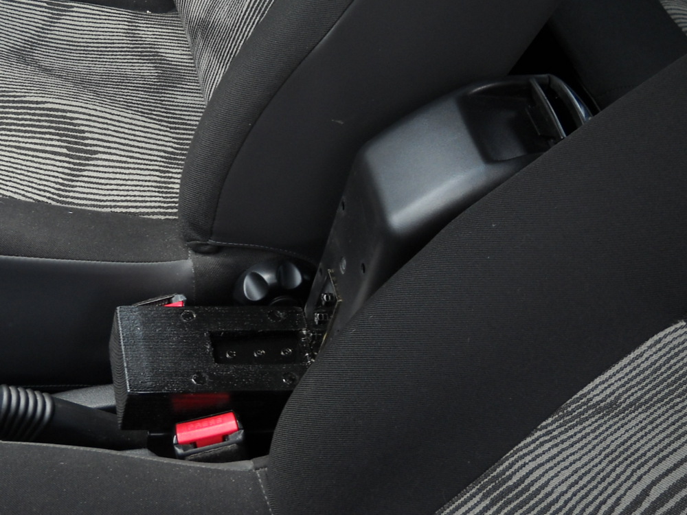

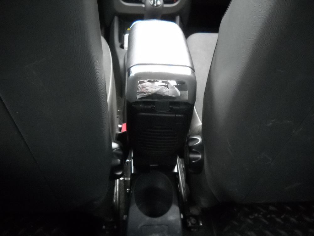

Se adauga la masinuta una bucata cotiera...luata din K***land cu - atentie - 25 lei. Nu era rabatabila si nici suportul nu era destul de inalt,dar cu putina treaba multe se pot rezolva.

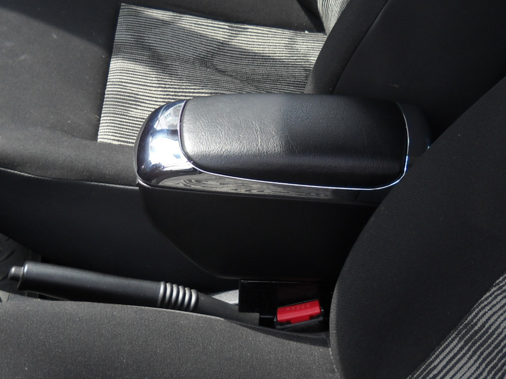

Sunt super multumit de ea - nevasta la fel - are spatiu de depozitare in interior,imitatie piele si suport pahar.Schimba in bine interiorul masinii.Singura chestie ce nu-mi place este cromul de pe ea...daca era crom satinat se asorta mai bine.

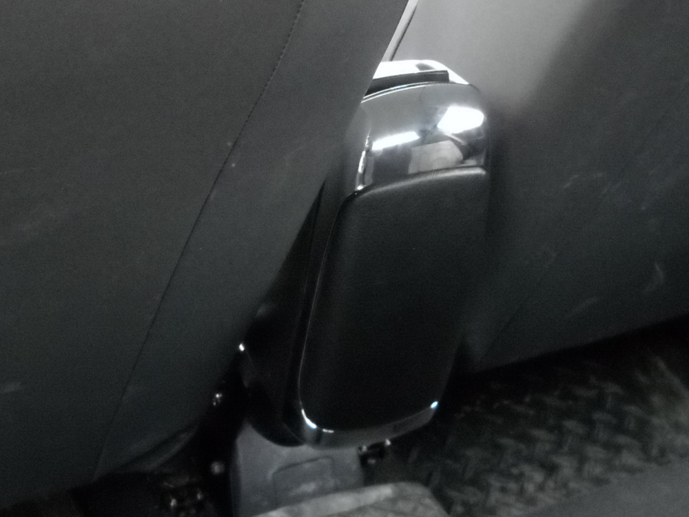

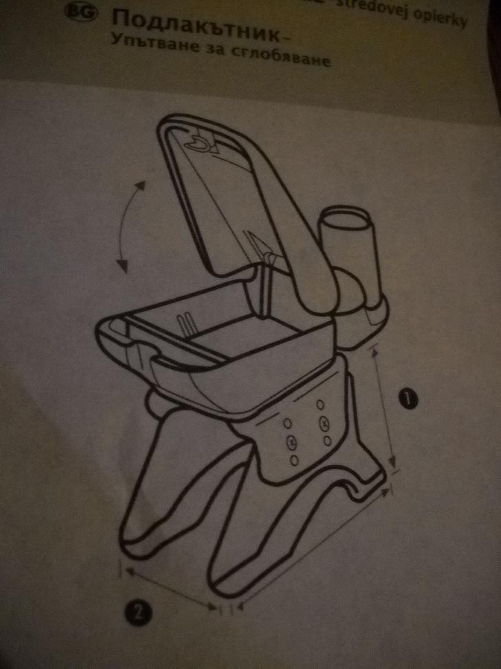

Suportul care se vede in desen l-am fixat cu suruburi de plasticul invelitor al franei de mana,cate 4 pe fiecare parte.Pentru asta am demontat acel plastic. Prin suport se poate regla inaltimea cotierei,dar cum nu a fost de ajuns, si nici nu era rabatabila,am confectionat din lemn un inaltator in care am integrat o balama (poza 2 din postul precedent).Cotiera poate si sa culiseze fata-spate datorita suportului,care are gauri alungite pe vreo 5 cm.Suruburile care prind bucata de lemn au cap de "fluture" ca sa nu ai nevoie de chei.

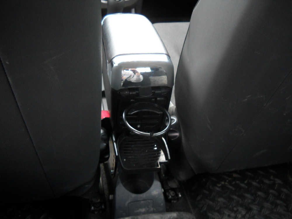

Suportul pt. pahar mi se pare ca e cam fragil,dar macar e prins si el in suruburi,deci daca se rupe,scap de el. Cotiera e destul de stabila,gratie mesterului care a lucrat precis la imbinarea balamalei cu lemnul,are suprafata mare de contact.
In afara de pretul cotierei de 25 lei am mai investit 5 lei in balama si suruburi suplimentare. La pretul asta...mi se rupe daca se rupe
P.s.: am montat-o astazi,dar deja ma intreb cum am putut sofa fara ea pana acum
...a meritat banii aia! Mai ales cum consider eu ca am economisit 170 lei,hehe.

Arata foarte bine, poate cu timpul te gandesti sa imbraci suportul din lemn in imitatie de piele sau autocolant. Poate iti iei si inele aeratoare nichelate si maciulie schimbator cu capacul acela nichelat, cred ca s-ar asorta perfect cu cotiera. Succes.
Wow ce idee mi-ai dat
am de fapt o bucata de piele neagra...problema cu cromul e ca mie nu prea-mi place...maciulia de la schimbator as cam vrea insa sa o schimb cu asa ceva:
http://autoaccesorii.ro/standard_products.php?id=3971 . Mersi pt. apreciere
