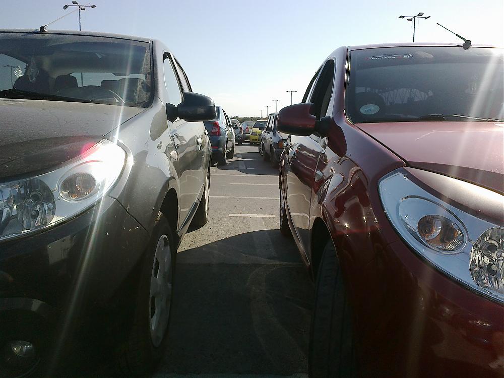

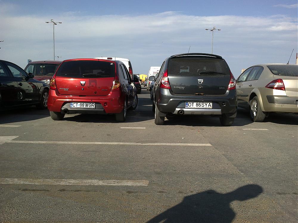

salut Gaby,
frumoasa masina ai facut, cu amendamentul lu 1.6 16v.
Insa o rezolvi tu si pe asta!
As vrea sa te intreb doua lucruri:
1. minus cati centimetrii sunt arcurile?
2. + cati centimetrii sunt distantierele.
Si ca si "sfat", poti pune linistit distantiere +10mm fata & spate.
Ea, de origine, este echipata cu jante de tabla ET 43. Cele de Prestige au ET 50. Deci cu 7mm mai intrate in caroserie. Daca pui de 10mm este exact ce trebuie. Si pune si pe fata si pe spate!

Multumesc, pe viitor o sa fac un semi clean, adica sa scot scrisul sandero si motorizarea(ramane sigla dacia).
1. nu pot sa zic exact pentru ca nu am masurat inainte si dupa, la "ochiometru" sa zic ca au coborat cam 40mm .
2. distantierele pe spate (10 mm) sunt temporare pana cand voi achizitiona alte jante ( 7j - 7.5J).
Daca aveti vreo idee ptr protectiile de la amortizoarele spate, ce sa le fac ca imi bat, dupa ce am taiat din ele deoarece nu mai aveam cursa amortizorul (statea masina pe ele).
Ieri am repozitionat si bucsile, recomand sa faceti asta in cazul in care o coborati, masina este mult mai linistita dupa, nu te mai zgaltaie aproape deloc...

4cm este destul de mult si arat bine. Esti la limita cu amortizoarele, dar inca merg.
