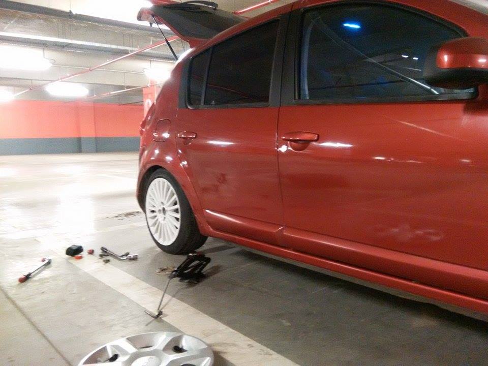

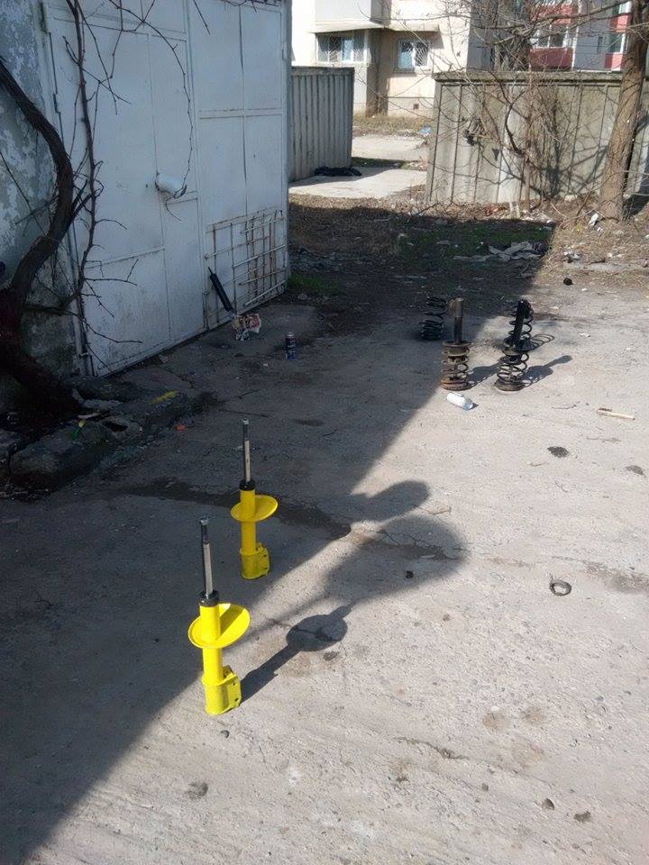

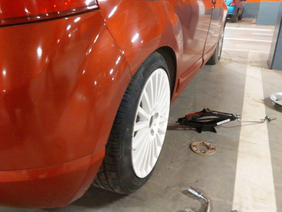

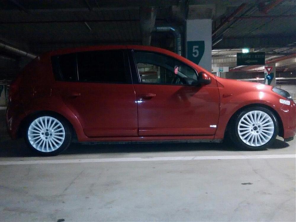

Multumesc... Sunt si in Ct destule gropi dar acum raspunde foarte bine la schimbari de directie si le poti evita ... Unde nu ... Asta e mergi incetIn configuratia actuala nu mai are aproape deloc ruliu . Tot nu e 100% mai trebuie ridicata putin de spate sa fie dreapta e diferenta de 0.6 cm intre fata spate (din cauza subului) dar asta am sa o rezolv pe parcurs. Mai am de cautat capace centrale si de facut unghiul de fuga sa pot regla caderea... Va cer si voua o parere as vrea intre 1.5 si 2 grade camber negativ fata voi cat spuneti ? In configuratia veche aveam 2.2 grade, in configuratia actuala cauciucul sta altfel.
Pareri!?
