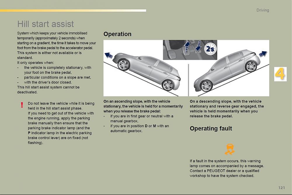

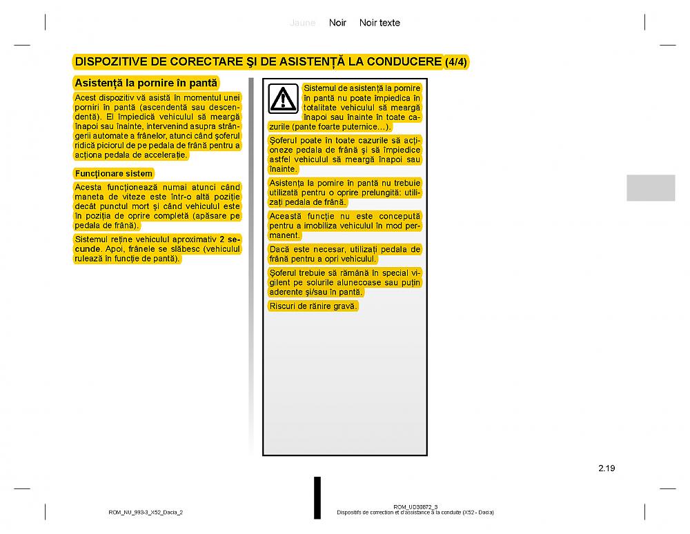

Tine mai mult de 2 secunde, de fapt tine pana cand incepi sa accelerezi, poate sa fie si 20 secunde, testat.
Si nu trebuie neaparat sa pui viteza 1, nimic. Pur si simplu te opresti in panta, mai sanatoasa ce-i drept, gen iesiri din parcari subterane. Tii piciorul pe frana, cand vrei sa pleci iei piciorul de [e frana si masina sta, incepi sa accelerezi, franele dau drumul la masina si ai plecat. Dupa care tii pumnii ca la prima frana sa nu musti din volan
