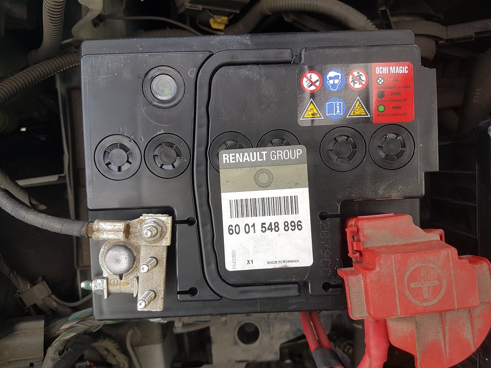

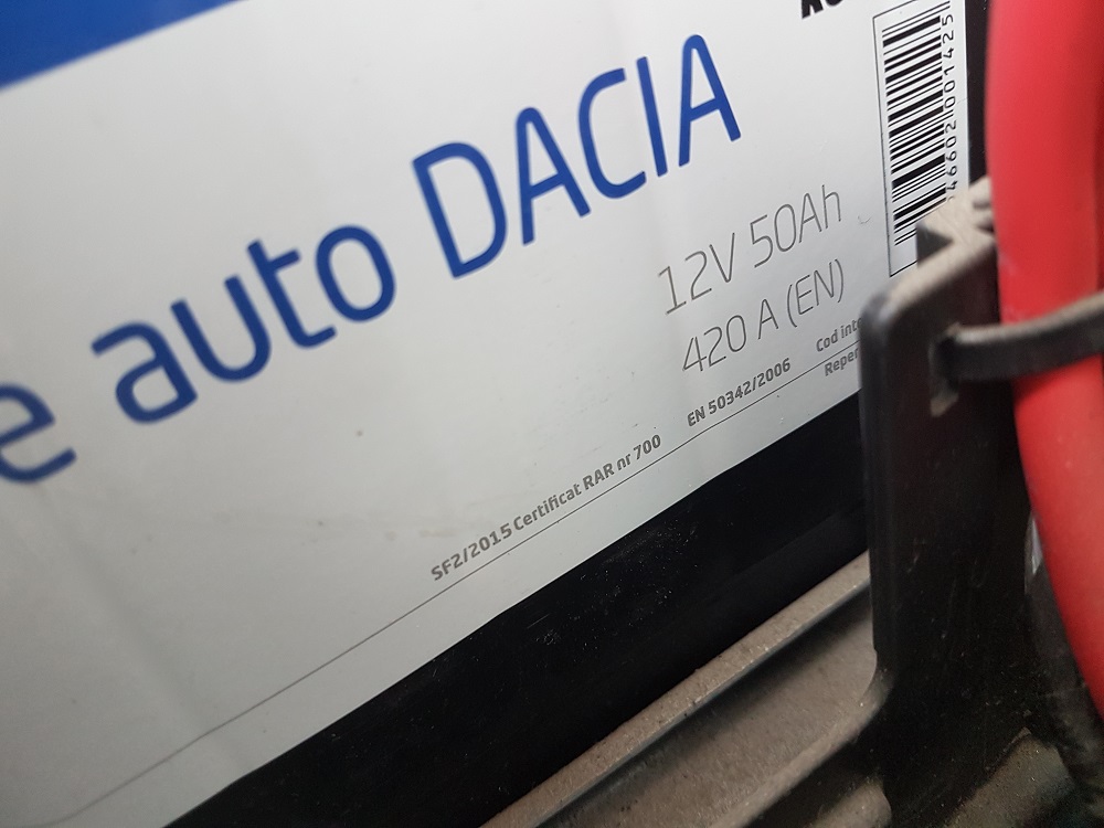

E baterie EFB (Enhanced Flooded Battery)Originally posted by Barba View PostAsa arata bateria originala Stepway 0.9 Tce, 2017, cu start-stop. Nu vad nici un AGM pe baterie.
Ultima tehnologie pentru echipare primara a vehiculelor standard Start-Stop.
Suporta un numar de ciclari de 2 ori mai mare decat toate gamele conventionale
Capacitate de incarcare ridicata pentru recuperarea mai rapida a energiei pe timpul deplasarii.
Rezistenta la inclinatii pana la 55°
Putere de pornire buna
Durata de functionare ridicata
Fara intretinere
Nu este deep cicle.Nu mă cert niciodată cu oamenii proști; că mă pot trage în jos la nivelul lor și mă vor bate cu experiența!
